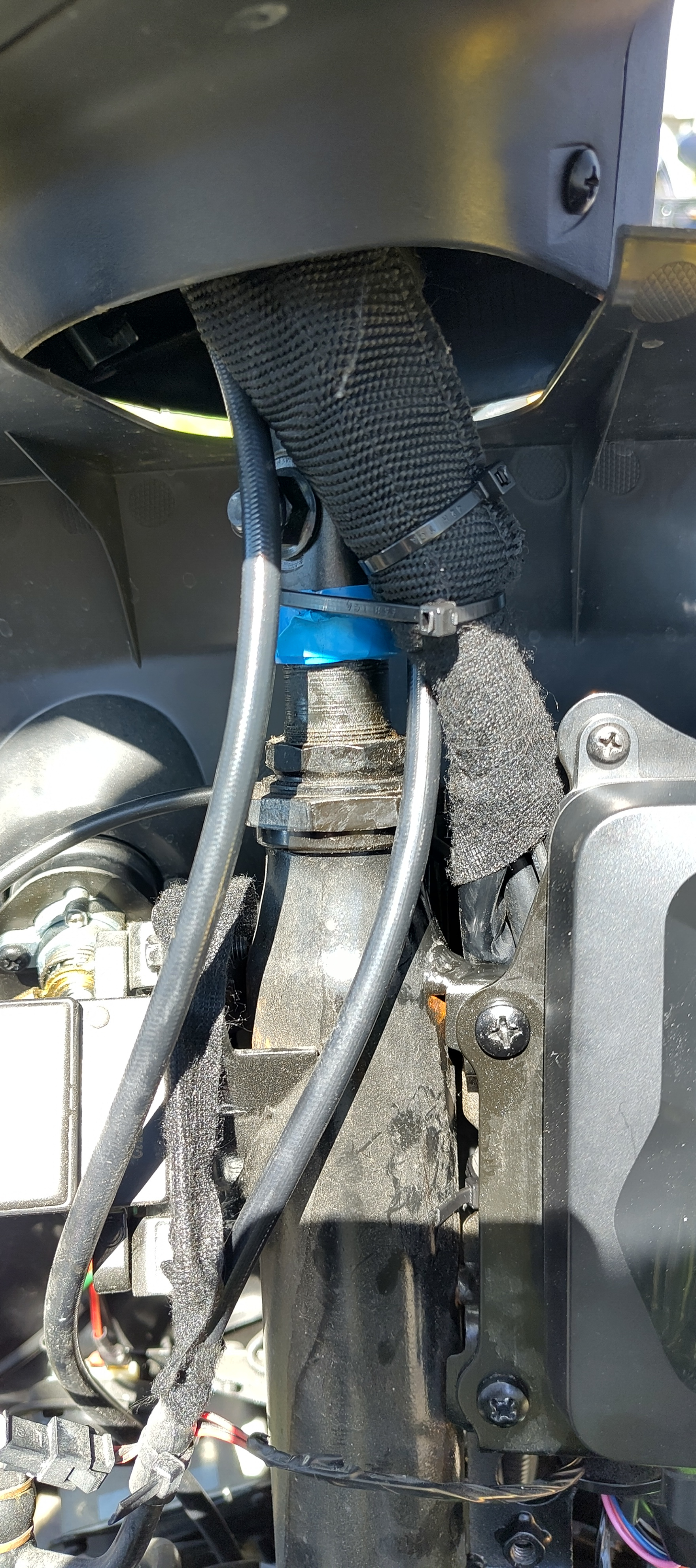

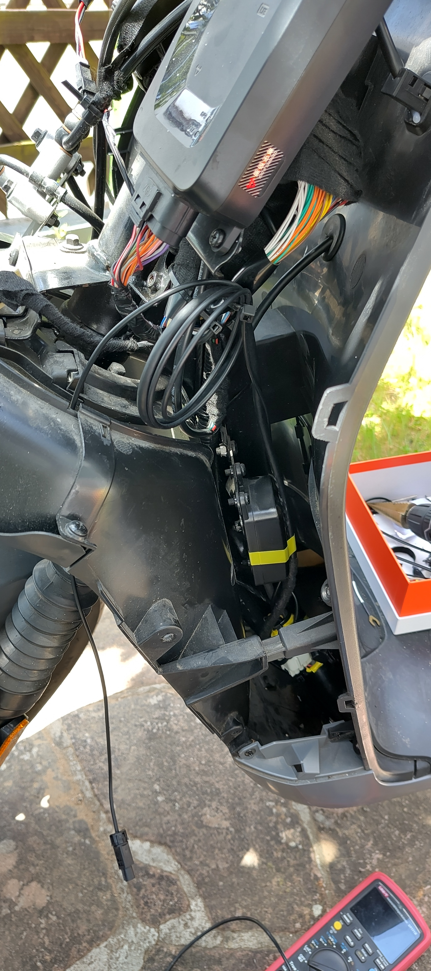

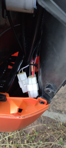

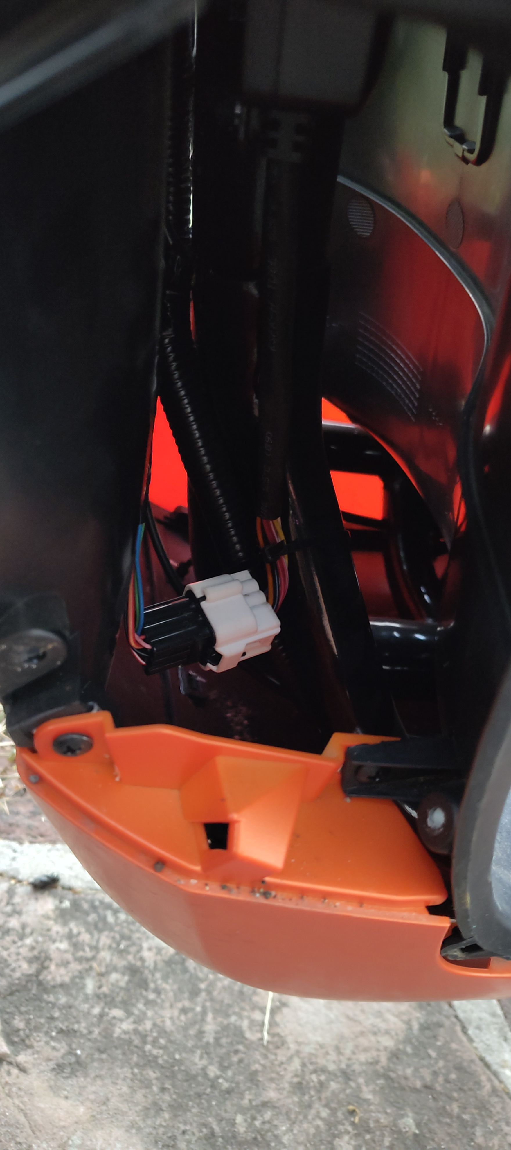

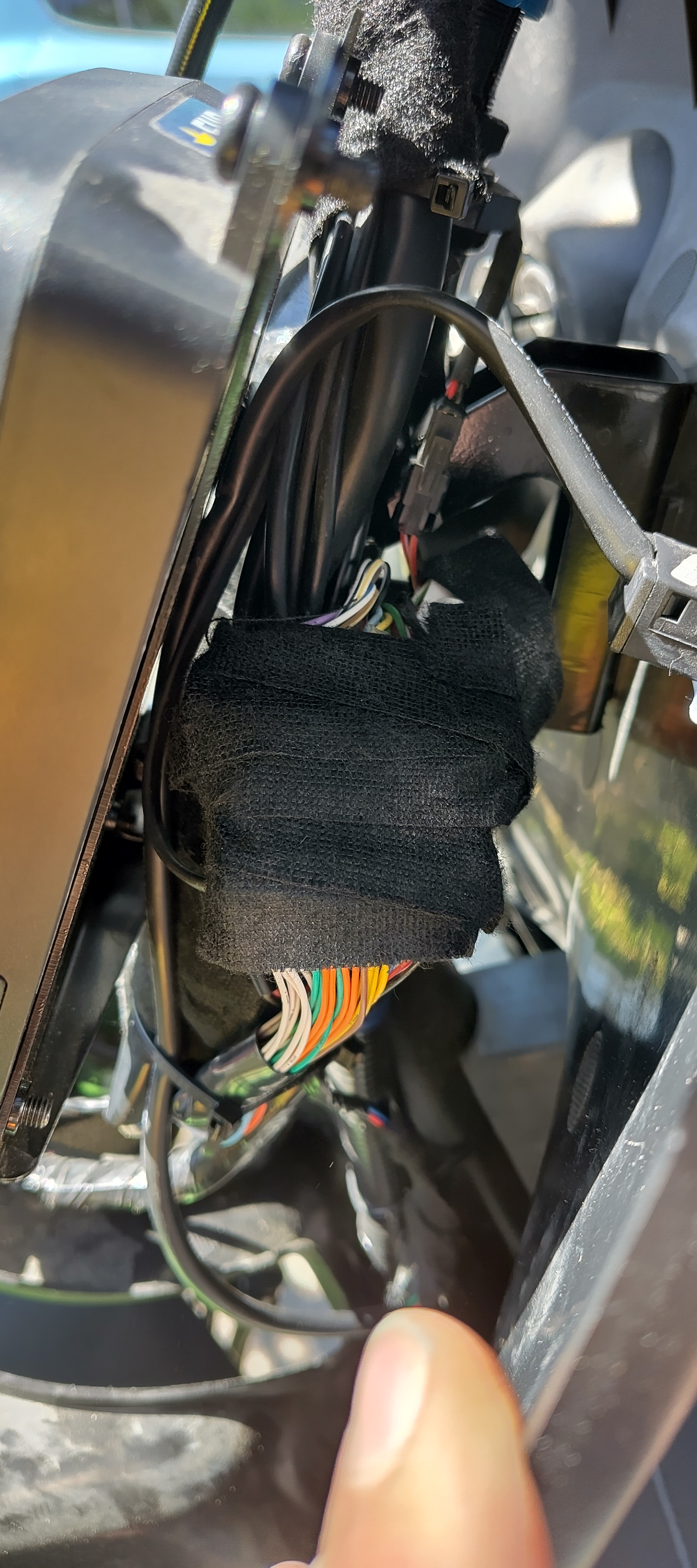

Ich vermute du hast den Kabelbaum nicht bisschen optimiert, sondern alles im Werkszustand?
Durch die schweren großen Stecker die die ganze Zeit herumhängen und sich mit bewegen, kann es tatsächlich auch nur ein Kabelbaum Problem sein. Vorne hinter dem Scheinwerfer sind die großen dicken Teile die die LCU/Tachoeinheit mit den ganzen Schaltern und Co. verbinden, dazu gibts noch ein Abzweig zur ECU die auch verdammt viele PINs hat und dort auch CAN und die ganzen Akkupins ankommen.
Im Werkszustand werden die nur von Kabelbindern am Kabel selbst, nicht am Stecker gehalten, zudem geht eine Bremsleistung ziemlich quer durch die Kabel zur CBS Einheit alles bisschen auf Spannung, merkt man gut wenn man den Lenker bewegt, sieht man das ständig an den Kabeln gezogen wird und sich die CBS Einheit bzw. dessen Halteblech mitbewegt. Die großen Stecker hängen frei und sind ständig in Bewegung in Fahrt, was bei den dünnen Drähtchen dann früher oder später in einem Dauerschwingbruch endet.
