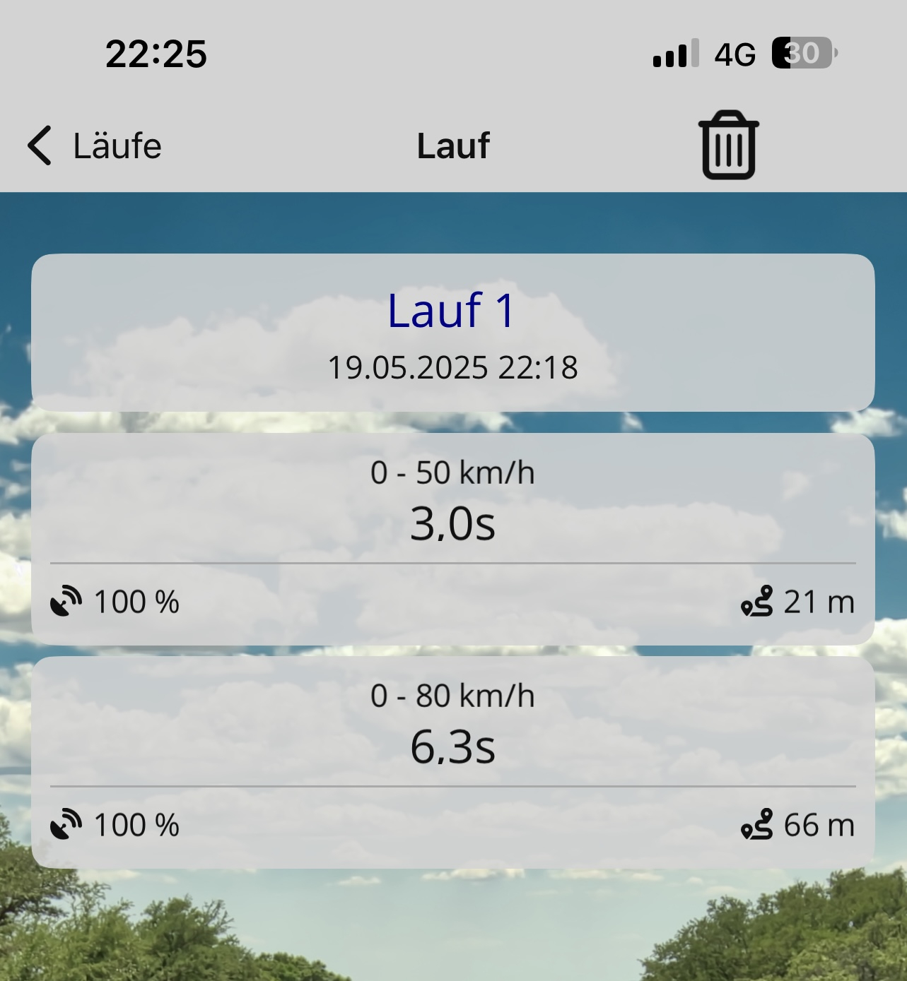

Bin vorhin nochmal eine Runde gefahren. Bei 40% war selbst leicht Berg ab schwer auf 100 km/h zu kommen. Den Roller mehrere Stunden abstellen um alles abkühlen zu lassen ändert nichts.
Außer der Batterie könnte nur noch die Controller und Motortemperatur relevant für eike Begrenzung sein.

Die Ergebnisse sind nicht super akkurat aber vom Gefühl kommt das hin. Der SoC war 96-97%. Ab 100% SoC ist der Anschub echt enorm. Jedes Prozent weniger Akku kostet direkt Leistung.
Die Messung war sogar leicht Berg auf bis 50 und danach ging es leicht Berg ab.
Ich wünschte mir einen dritten Akku wäre diese Leistung länger möglich. Leider wird der Umbau bei mir auch noch dauern da ich nebenbei noch ein Haus bauen muss
