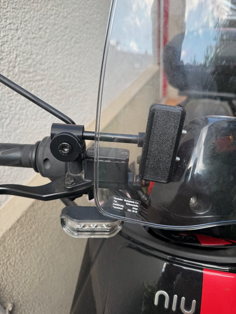

Ich kram den alten Thread mal raus. Ich hatte mir vor etwas über einem Jahr auch ein PUIG Urban auf meinen N-GTS Pro gebaut und eintragen lassen. Fährt sich subjektiv deutlich angenehmer und eventuell (ganz eventuell) ein klein wenig sparsamer.
Was mich aber immer genervt hat: ich hab die Scheibe im Anstellwinkel nicht so richtig fest bekommen - wenn ich die angezogen hatte, war es immer nach ein paar Fahrten so, dass sie sich weiter nach hinten geneigt hat. Also während der Fahrt immer wieder hochgestellt, bei der nächsten Pause dann nachgezogen. Bis ich es dann vor kurzem übertrieben hab (jaja, nach fest kommt ab und so) und die blöde Plastik-Kugelklemmung aufgegeben hat (eine Mutter reingezogen).
Ich habe daraufhin Puig angeschrieben wegen Ersatzteil - die haben mich an ihre Händler verwiesen. Dann habe ich bei vier Händlern gefragt, ob die mir so ein Teil bestellen können - aber keiner konnte oder wollte.
Weil ich jetzt aber nicht nochmal ca 80€ für eine neue Scheibe ausgeben wollte (und eine andere scheidet erstmal aus, weil TÜV Eintragung auf genau diese) habe ich mir dann neue Kugelklemmungen entworfen und im 3D-Drucker in ASA ausgedruckt. Deutlich massiver und stabiler als das Original...
Beim Befestigen (ich war so happy, dass ich da jetzt endlich eine Lösung habe) habe ich dann leider gemerkt, dass ich auch das Verbindungsstück vom Spiegel zur Stange mit dem Kugelkopf gekillt hatte - also das auch noch entworfen und gedruckt.
Die Scheibe sitzt jetzt Bombenfest. Werde das jetzt mal eine Weile beobachten. Sollte die Befestigung wider Erwarten doch noch Probleme machen, würde ich evtl. noch einen Versuch mit anderem Material (PA6 oder PA12) machen. Wenn das dann auch nicht hält, dann kann man es nicht befestigen
Falls jemand da auch Bedarf hat, bitte PN. Ob man an der Halterung selbst was verändern möchte, muss sich jeder selbst überlegen. Die Werksmässige ist jedenfalls für die Füsse (siehe weiter oben im Thread), schlechter ist diese IMHO auch nicht.

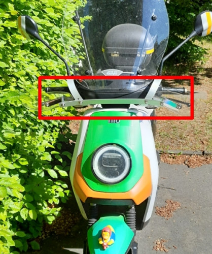

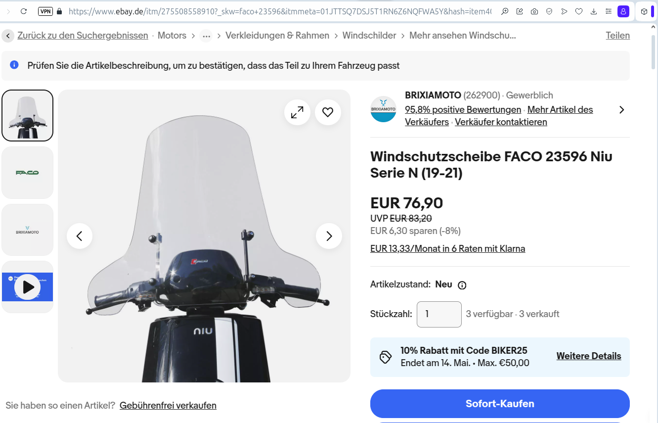

Zum Windschild für meinen N-GT... Ich habe mir dieses vom Hersteller FACO letztes Jahr gekauft:
Link:
https://www.ebay.de/itm/374340525290
Kostet derzeit (10 % eBay-Rabatt bereits weggerechnet) 69 € incl. Versand aus IT (geht schnell).
Vorteile dieses Windschilds (für mich):
- Befestigung direkt unten an der Lenkerstange, also nicht wie hier auch gezeigt nur an den Spiegelstangen
- Dadurch sehr stabile Montage, ohne Gefahr des Nach-Hinten-Drückens der Scheibe bei schneller Fahrt
- Die Hände werden vor Fahrwind geschützt
- Günstig
- wie üblich ohne ABE
Bin trotzdem sehr zufrieden mit Qualität und Stablität des Schilds. Klare Weiterempfehlung von mir.

Die Scheibe von Isotta, die auch nicht unpraktisch war, hatte gar keine KBA, dafür aber einen Handschutz, wie die oben bei Ebay verlinkte.
Da mir der Windschutz für die Hände fehlte, besonders im Winter, . habe ich mir ein Paar solcher Teile bei Amazon gekauft, für die ich mir dann noch eine Halterung bauen musste, da die mitgelieferte noch passte (war ja auch für eine andere Maschine)
