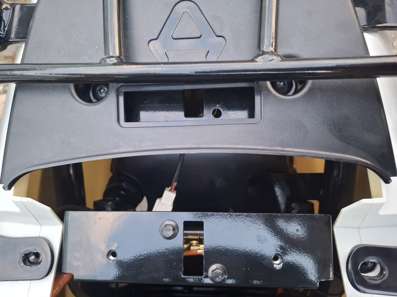

Vor dem Hintergrund einer beratenden Funkzion, die aus meiner Sicht bei Fahrangängern Sinn ergeben kann würde ich gerne mitfahren können.
Ist der Umbau wirklich so einfach wie er scheint?
Der Rahmen ist der Gleiche. Reicht es wirklich nur den Sitz zu tauschen und Fussrasten dranzuschrauben?
Oder passt das mit dem sehr großen Gepäckträger nicht?
Ein Hinweis auf gute und günstige Bezugsquellen wären toll, denn die Preise varieren erheblich. Damit vermutlich auch die Qualität.
Der Rahmen ist nicht gleich. Hatte ich schon geschrieben.
https://motomagazine.co.il/road-tests/% ... gts-cargo/
Hier das Bild auf dem man erkennen kann, dass die Brücke der Schlossbefestigung beim Cargo weiter vorn sitzt.
https://motomagazine.co.il/road-tests/% ... #images-15

Ah.
Das ist nicht meinen Plänen entsprechend, aber dann nicht zu ändern.
Dankeschön

error hat geschrieben:
Sa 3. Mai 2025, 09:59
Pruner hat geschrieben:
Sa 3. Mai 2025, 08:49
Der Rahmen scheint doch gleich zu sein. Das Schloss für die Bank ist zwar weiter vorne verbaut, aber es gibt zwei Schlossttäger. Ein Umschrauben sollte einfach möglich sein.
Mo 5. Mai 2025, 20:53
Ok, dann müssen die das mit dem zweiten Träger irgendwann geändert haben. Gleich sind die Rahmen trotzdem nicht. Der Zweisitzer hat den vorderen Träger nicht. Deshalb lassen sich die Sitzfächer nicht austauschen.
Wieder was dazugelernt. ;)
