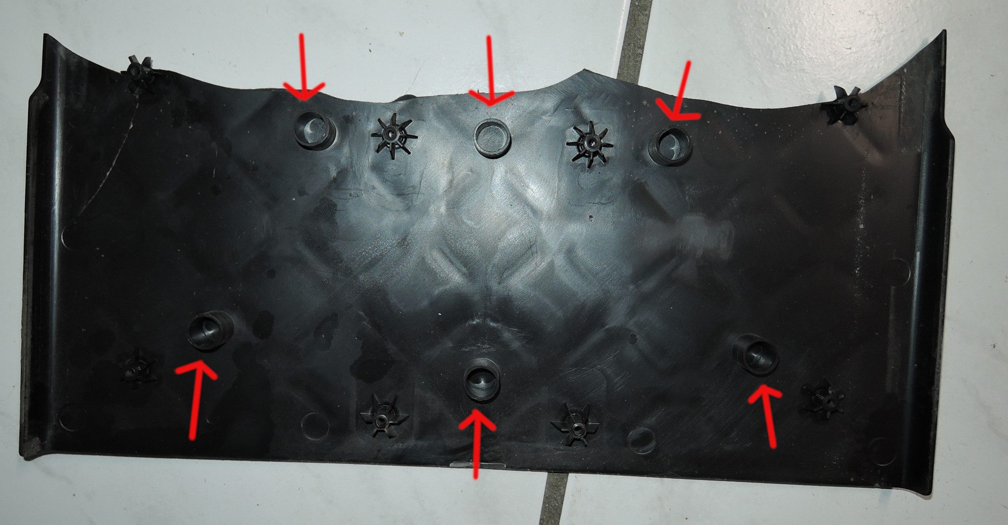

Für meinen Niu N1S musste eine neue Abdeckklappe für das Akkufach her, nachdem das Schloss zu diesem Fach sich nicht öffnen lassen wollte und im Zuge meiner "Öffnung" mit der Flex ein gut Stück der Klappe verlustig ging. Nach etlicher Wartezeit kam die neue Klappe, geliefert von einem der großen Ersatzteilhändler hier in D, Raum Westfalen. Einbauen lassen wollte sich die Klappe aber nicht. Sie sitzt huckepack auf einer Stahlblechplatte (SBP) und beide müssen passsgenau verbunden werden. Zu diesem Zweck sind 6 Stutzen an der KLappe und an der SBP entsprechend 6 Öffnungen. Eine Dreier-Reihe der Stutzen passt, die andere aber nicht und es half auch keine Gewalt per Schieben, rsp. Drücken. Also musste bei 3 Stutzen die Hälfte weg geschnitten werden. Nach dem Einbau sieht man nichts mehr davon und die neue Klappe erfüllt ihre Funktion vollkommen. Aber die "Passgenauigkeit" erinnert an zumindest das, was man früher mal als "China-Toleranz" im mechanischen Bereich bezeichnet hatte.
