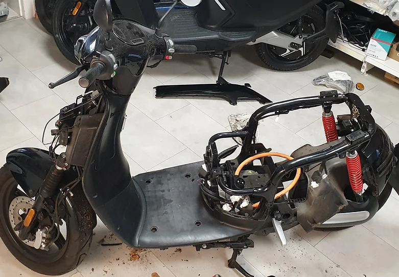

Sauber ist so eine Sache. Meint es auf den ersten Blick oder auch unter der Oberfläche? Bei einem Roller ist ja alles verkleidet. Und auch wenn man die äußere Verkleidung sauber hält kann es darunter anders aussehen.
Ein Roller ohne die äußere Verkleidung. Da kann sich Dreck sammeln und es kann rosten ohne das man es sieht wenn man nicht darunter guckt.
