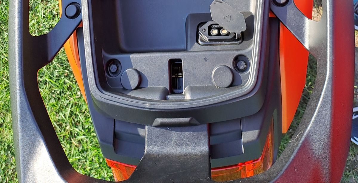

Hat jemand zufällig eine Montageanleitung für den Niu Mqi GT Gepäckträger 5MTGB617J als PDF oder Video? (Original-Niu 10 kg). Danke

hallo, eine Anleitung oder hilfreiche Bilder kann ich dir leider nicht anbieten, nur soviel.
Du musst die Akkuwanne (6 Schrauben) lösen und zumindest nach vorne kippen, dazu müssen die Steckverbindungen unter der Ladebuchse gelöst werden. Alles damit du an den 5. Befestigungspunkt kommst. Hier gibt es noch eine Blende die mit zwei Blechschrauben befestigt ist. Ich weiß jetzt nicht ob Original eine Blende mit Aussparung zum Träger dazugehört. Ich habe meinen Träger gbraucht gekauft und habe die kleine Blnde passend ausgefräst. Beim EVO passte die Trägerlöcher perfekt. Ich habe allerdings für die vier Schrauben der Sozius Haltegriffe längere Schrauben verwendet und unter den wackeligen eingepresseten Muttern noch Kontermuttern aufgeschraubt. Beim 100 war der Träger nur mit Gewürge zu montieren und der 5. Fixpunkt war um die 5mm zu tief. Scheinbar haben die unterschiedliche Schablonen bei Niu, oder gar keine...

Danke. Ganz schön viel Aufwand. Das hätte Niu auch eleganter lösen können.

Wo ist das viel Aufwand? Paar Schrauben, Sitzschale hoch halter ran Schrauben fertig.
