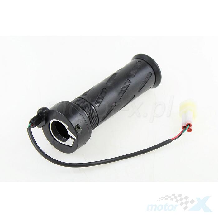

auf jeden Fall war beim NIU M+ von meinem Neffen mal ein ähnlicher Ausfall und mit neuem Gasgriff fuhr er dann wieder.
Der Griff ist schon eher ein Verschleißteil, das man mal Wechseln muss.
https://www.quad-company.de/roller/ersa ... t/lenker-1
Nicht unbedingt teuer. Aber viel Fummelei das Plasik um den Lenker abzubekommen.

Moin
Danke Didi schonmal für deine Antwort.
Ich habe den Gasgriff getauscht.
Der Fehler bleibt leider.
Hat noch jmd Ideen was ich als Elektriker selbst testen könnte bevor der Roller in die Werkstatt muss?
Kann man den Fehler näher lokalisieren?
