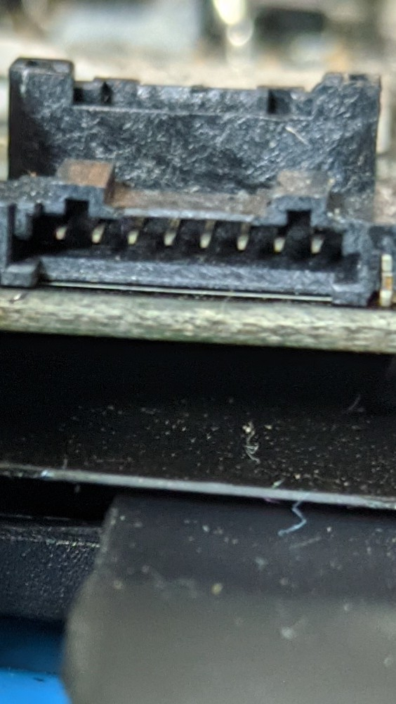

Habe hier einen 48v Akku mit einem Originalen NIU M Smart BMS. Der Vorgänger der ihn Restauriert hat, hat leider das innenleben herausgerissen. Jetzt will ich den wieder Original aufbauen und stelle fest das mir das Temperaturkabel fehlt siehe Bild.
Vielleicht hat einer einen defekten Akku übrig und kann mir das günstig abgeben oder kann mir nenen wo ich das kaufen kann.
Die Händler die ich bei Ali angeschrieben habe verkaufen mir das nicht oder haben nur das BMS ohne Verkabelung

Jo hab ich mir auch gedacht. Wird bloß ein bisschen problematisch das da dran zu löten.
Weiß jemand wie die Steckverbindung heißt ?

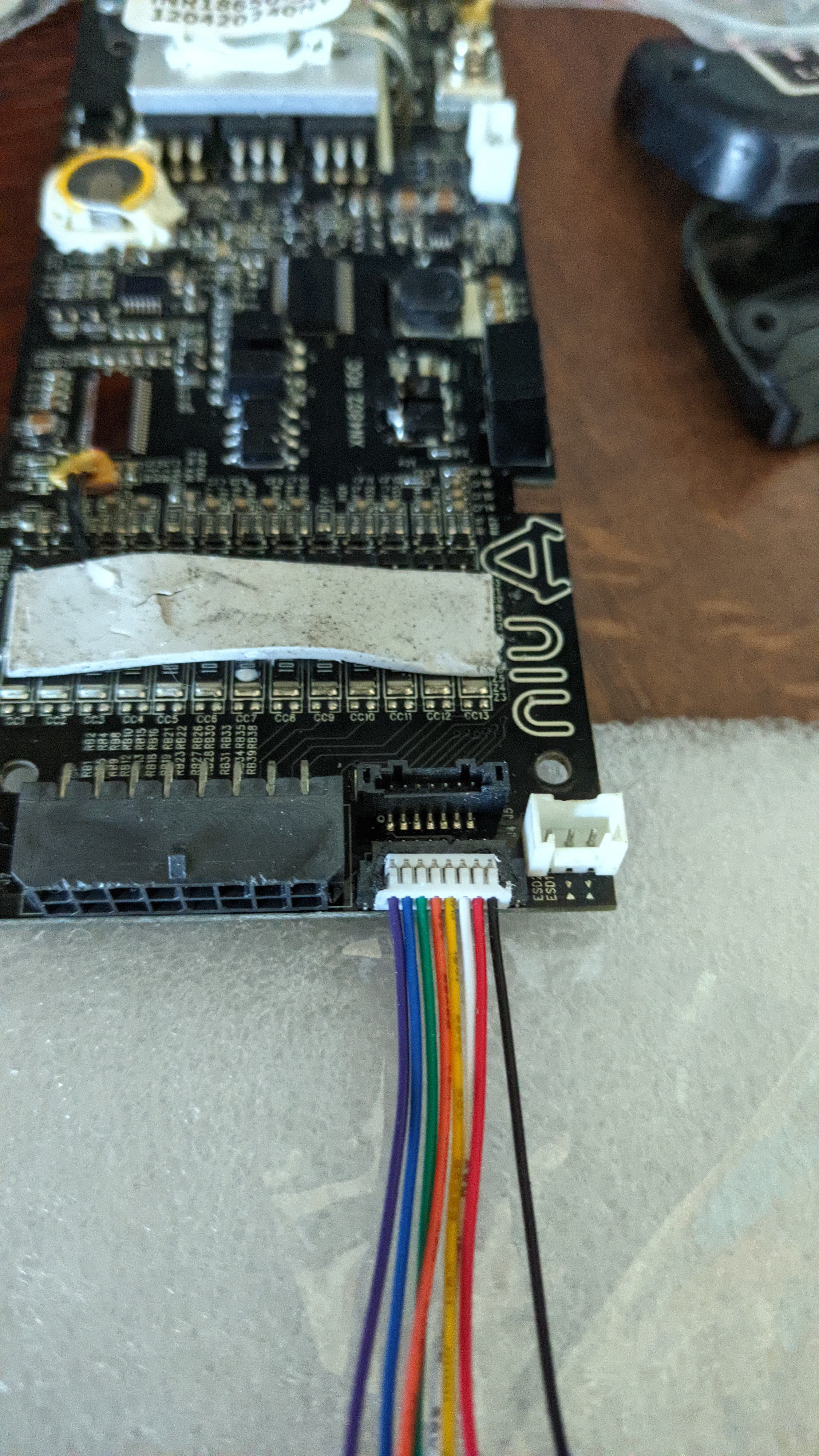

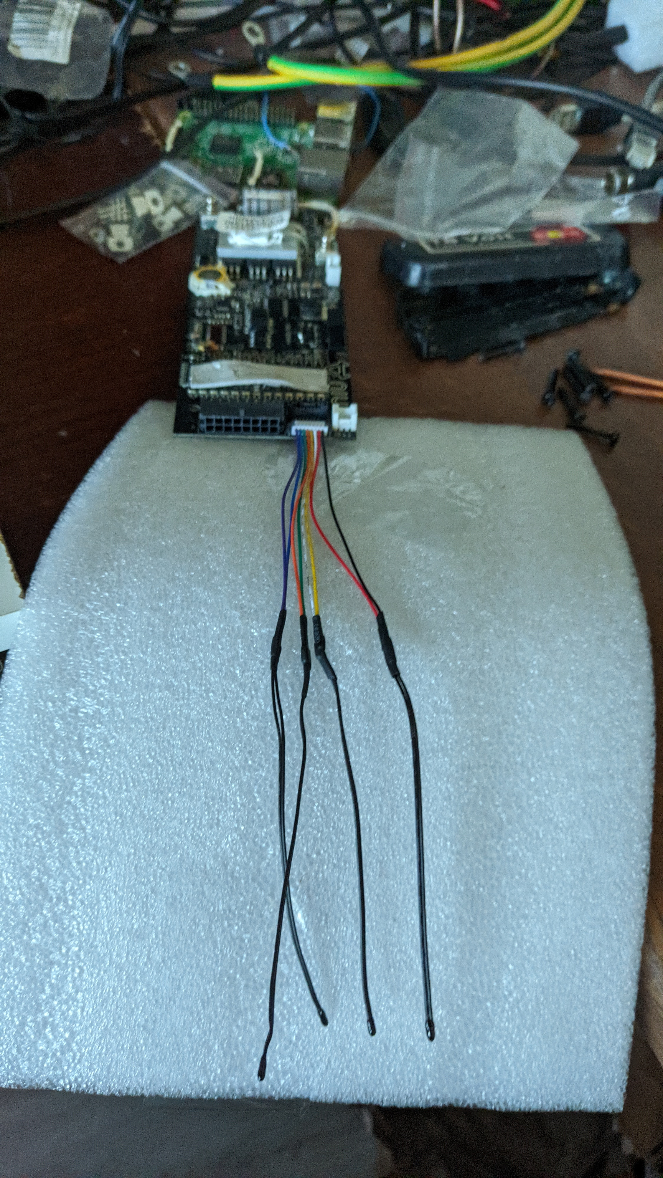

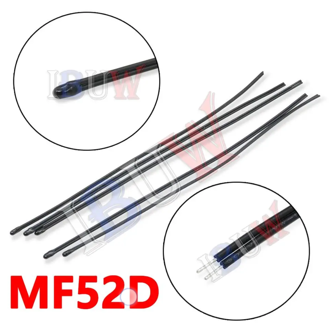

Nö danke das reicht mir. Das sieht schwer nach nem Standard 10k NTC Sensor aus. Glaub bei 20c° zeigt der genau 10k an. Wenn die Temperatur höher ist zeigt der weniger an.
Hab mir für unter 10€ ein paar Teile inkl 8 poligen Kabel bestellt. Denke damit sollte das wieder laufen. Ich werde berichten obs geklappt hat wenn die Bauteile eintreffen

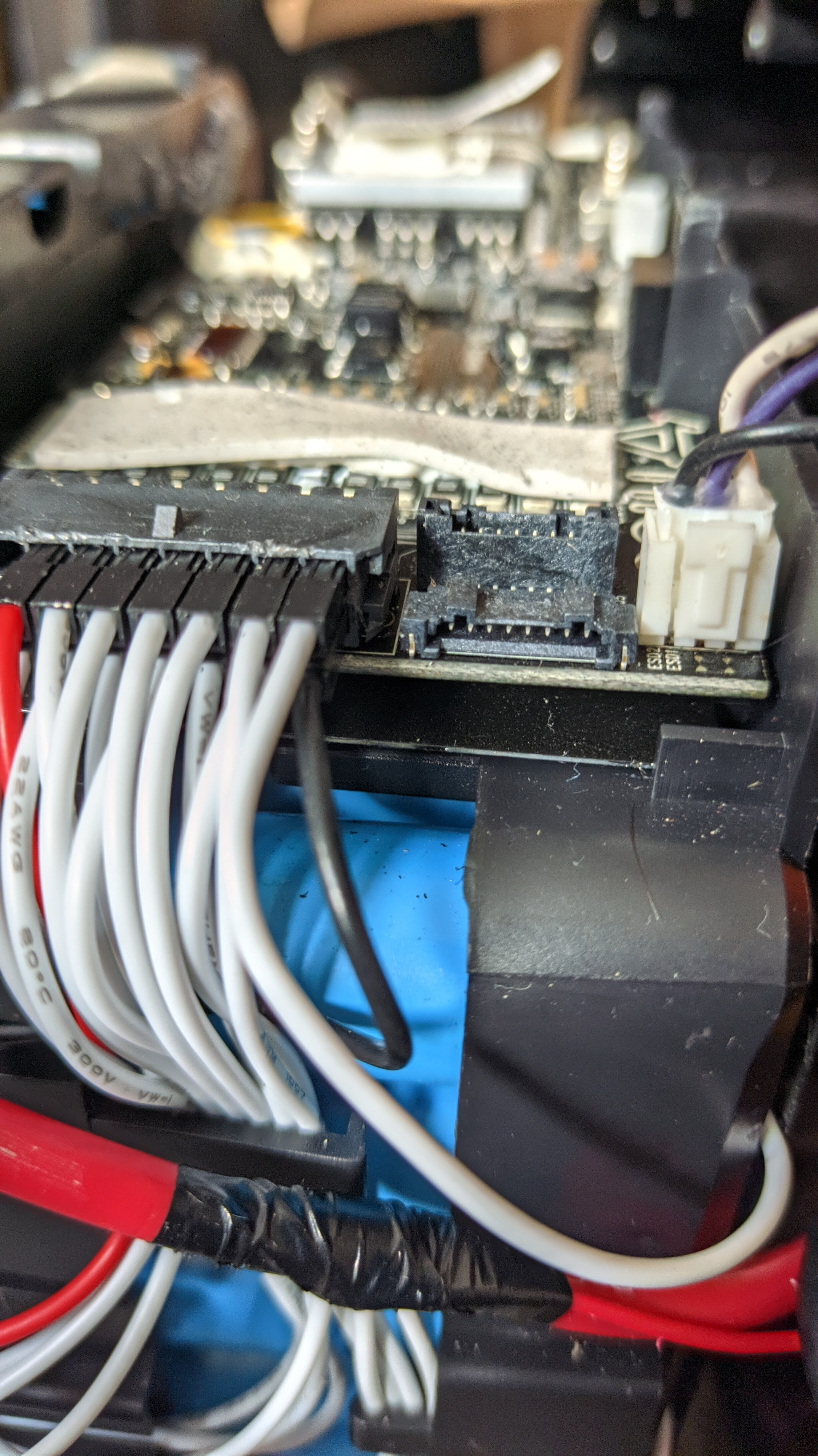

kleine Rückmeldung. Der Akku funktioniert wieder. Hatte leider die falschen Stecker bestellt der abstand muss 1,25mm betragen und nicht 1,00mm. Der Stecker passt auch nicht man muss am BMS ein Stück oben herausbrechen damit der Stecker auf die Pins geht.
Ich hab die Stecker später mit einem klecks Heißkleber fixiert.
