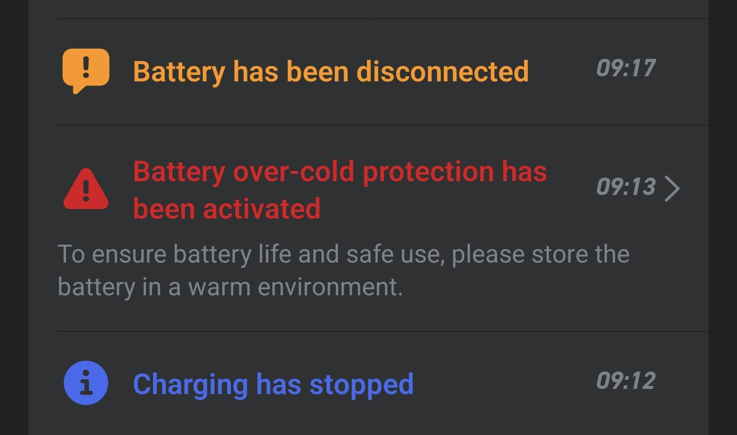

Die Akkus im NIU müssen Temperaturüberwacht sein. Minus 10 Grad über Nacht, morgens waren es noch minus 8. Ladegerät dran gehangen und Fehlermeldung "Akku temperatur". Akkus haben dann bei Zimmertemperatur über 4,5 Stunden am angeschlossenen Ladegerät gehangen, ehe der Ladevorgang gestartet ist.

Das schrieb ich ja! Ist eine "dumme" an/aus Schaltung des BMS: ab Temperatur X wird der Ladeport gesperrt.
