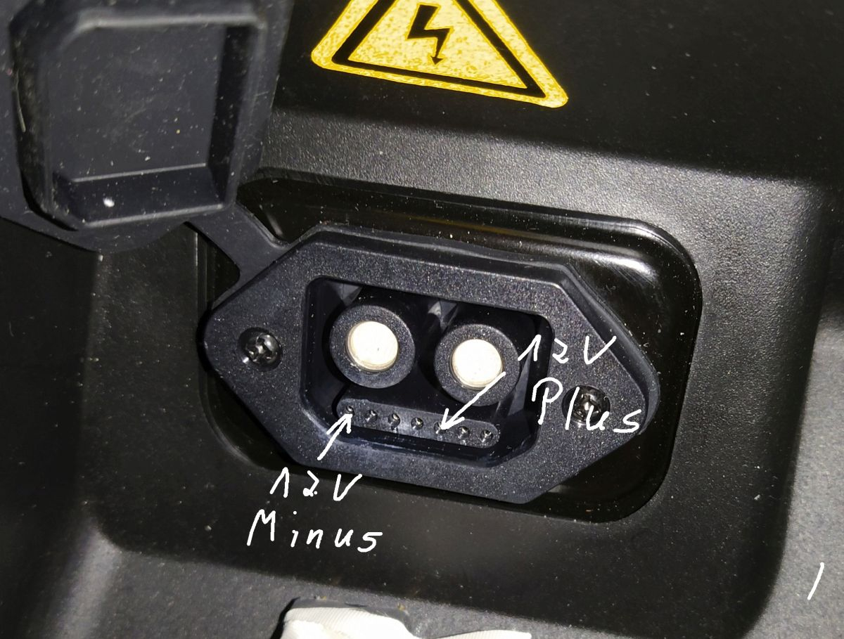

Update: Das Abschalten der Ortung hat bei meiner EVO spürbare Minderung des Verbrauchs.
Ein parasitärer Verbrauch von über 100 Wh, in Einzelfällen auch deutlich mehr, je Tag, lässt sich nur vermeiden durch Fahrakkus abziehen, oder,
sofern der Roller in der Garage o.ä.steht, mit einem kleinem Pufferladegerät für die 12 Volt Batterie vermeiden.
Ich habe ein kleines 10 Watt Steckernetzteil auf 13,5 Volt eingestellt.
Im Leerlauf zieht das Schaltnetzteil um die 0,2 Watt und bei Anstecken an den 12 Volt Akku je nach Ladestand kurzzeitig bis 9 Watt.
Nach Beobachtung über mehrere Tage stellt sich folgendes dar.
Update: Über 24 Stunden kommen bei ausgeschalteter Ortung im Mittel so 12 Wh zusammen, mit eingeschalteter Ortung sind es ca. 40 Wh !!!
Ob die Bedingungen für das GPS in meiner Garage easy oder besonders übel sind, kann ich nicht beurteilen.
Ich vermute das der DCDC Wandler beim sporadischem Nachladen der 12 Volt Batterie zudem viele Verluste verursacht.
Wer genaueres weiß . raus damit...
Ich habe mir zum Anschließen aus dem Modellbau einen Stecker für die Anschlüsse 1 und 5 an der Ladebuchse gebastelt.
Hier noch einmal ein Bild der Kontaktebelegung. Man kann natürlich auch den OBD Stecker nehmen.
