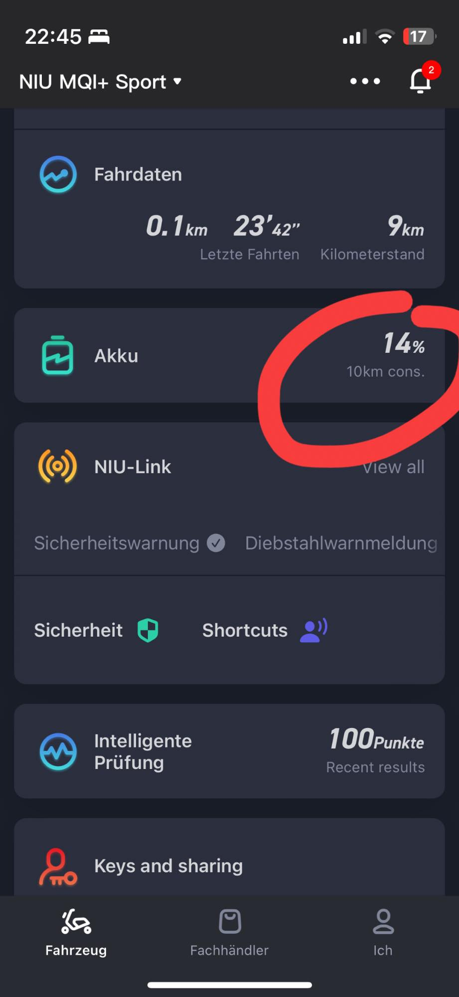

Hey Leute,
könnt ihr mir sagen wofür die 14% und die 10km stehen?
Der Akku hat 87% und die ECU 34%..... Verstehe nicht woher die 14% kommen.
Würde mich sehr freuen wenn Ihr mir helfen könnt :)

Aufgrund deines bisherigen Fahrprofils verbrauchst du 14% Akkuladung je 10 km.
