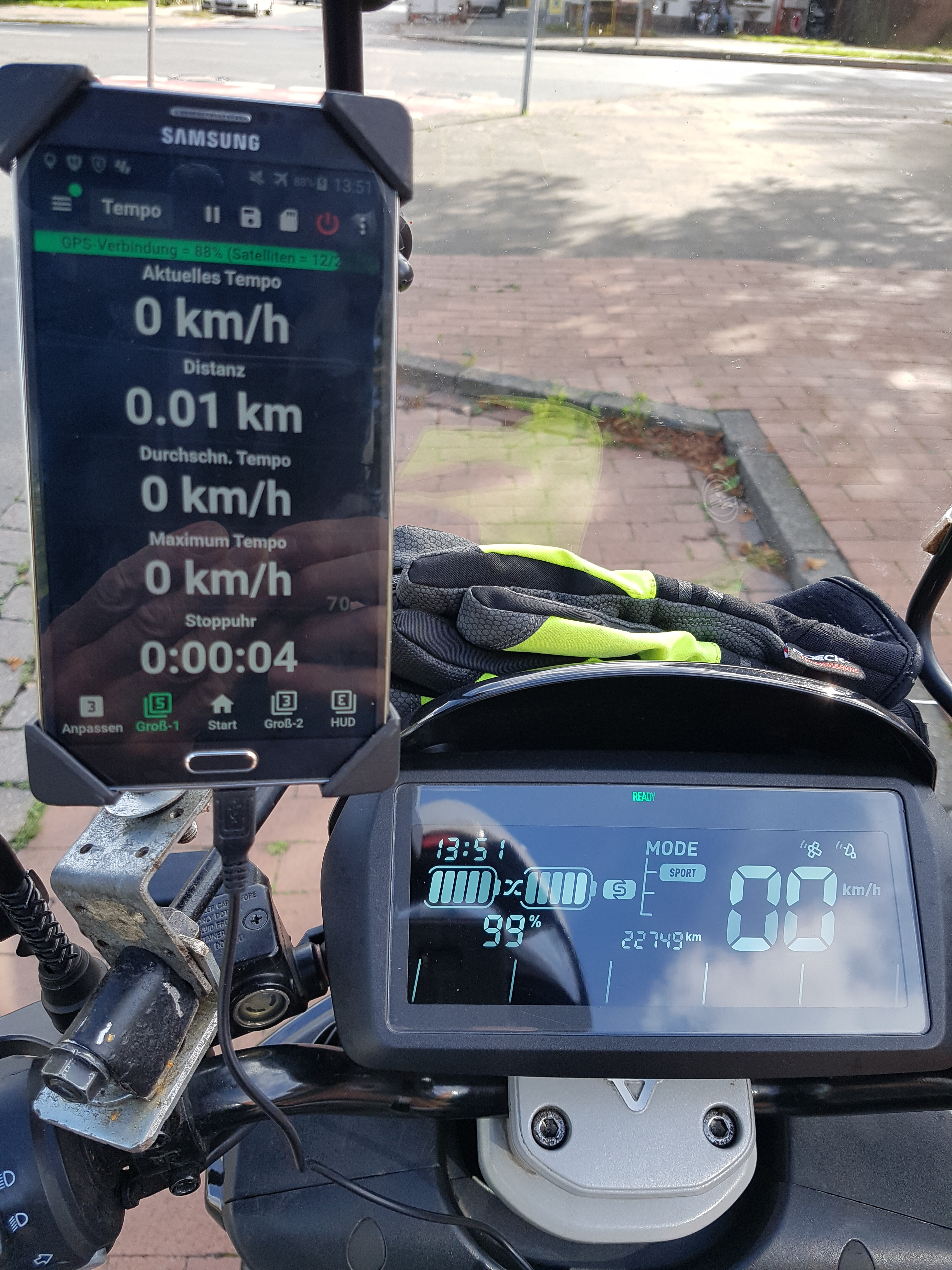

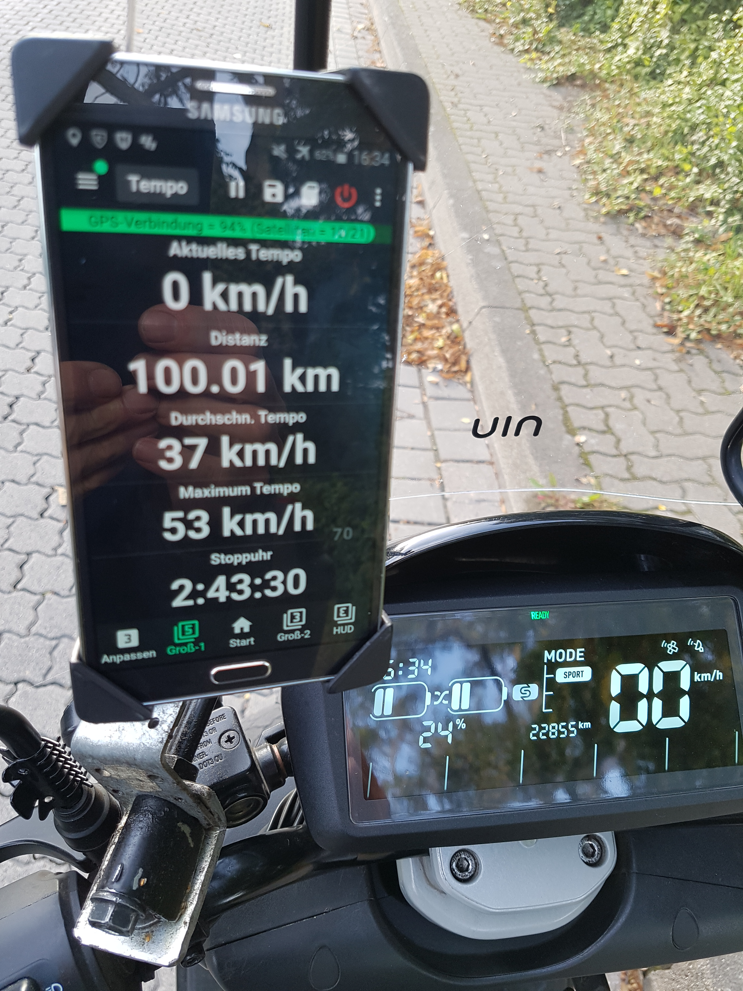

Kann ich bestätigen, bei mir sind es ca 8% mehr.
Und nein, am Reifendurck liegt es nicht, ich fahre 3.3-3.4 Bar

Bei mir sind es 6%

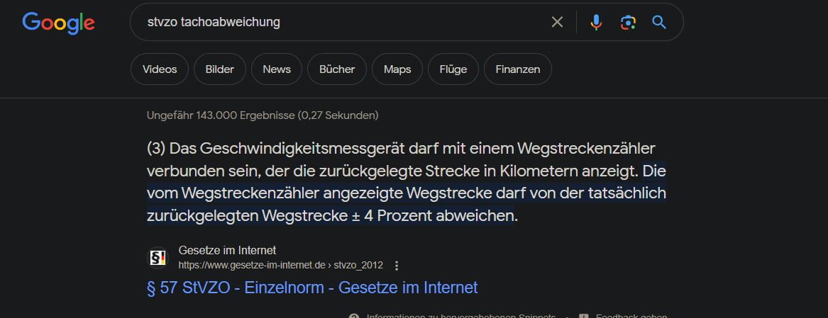

Bitte nicht die maximalen Toleranzen für Geschwindigkeitsmessung und Messung der Wegstrecke durcheinander bringen.
Wegstreckenzähler maximale Abweichung ±4% /(laut § 57 Abs. 3 StVZO).
Tachoanzeige darf max. 10% + 4km/h Tachovoreilung haben, aber darf niemals weniger, als wahre Geschwindigkeit ist (laut Regelung Punkt 5.3 der Verordnung "Nr. 39 der Wirtschaftskommission der Vereinten Nationen für Europa (ECE/UNO) — Einheitliche Bedingungen für die Genehmigung der Fahrzeuge hinsichtlich der Geschwindigkeitsmesseinrichtung einschließlich ihres Einbaus")

rainer* hat geschrieben:
Mo 9. Okt 2023, 10:53
