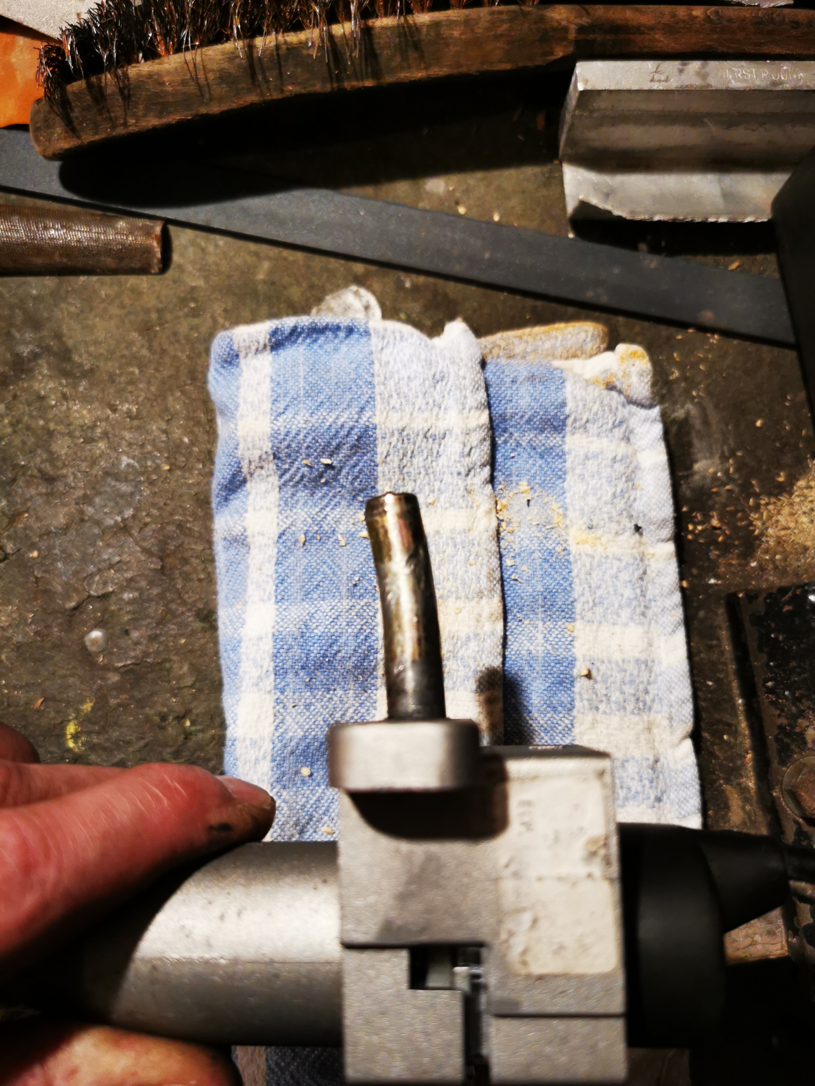

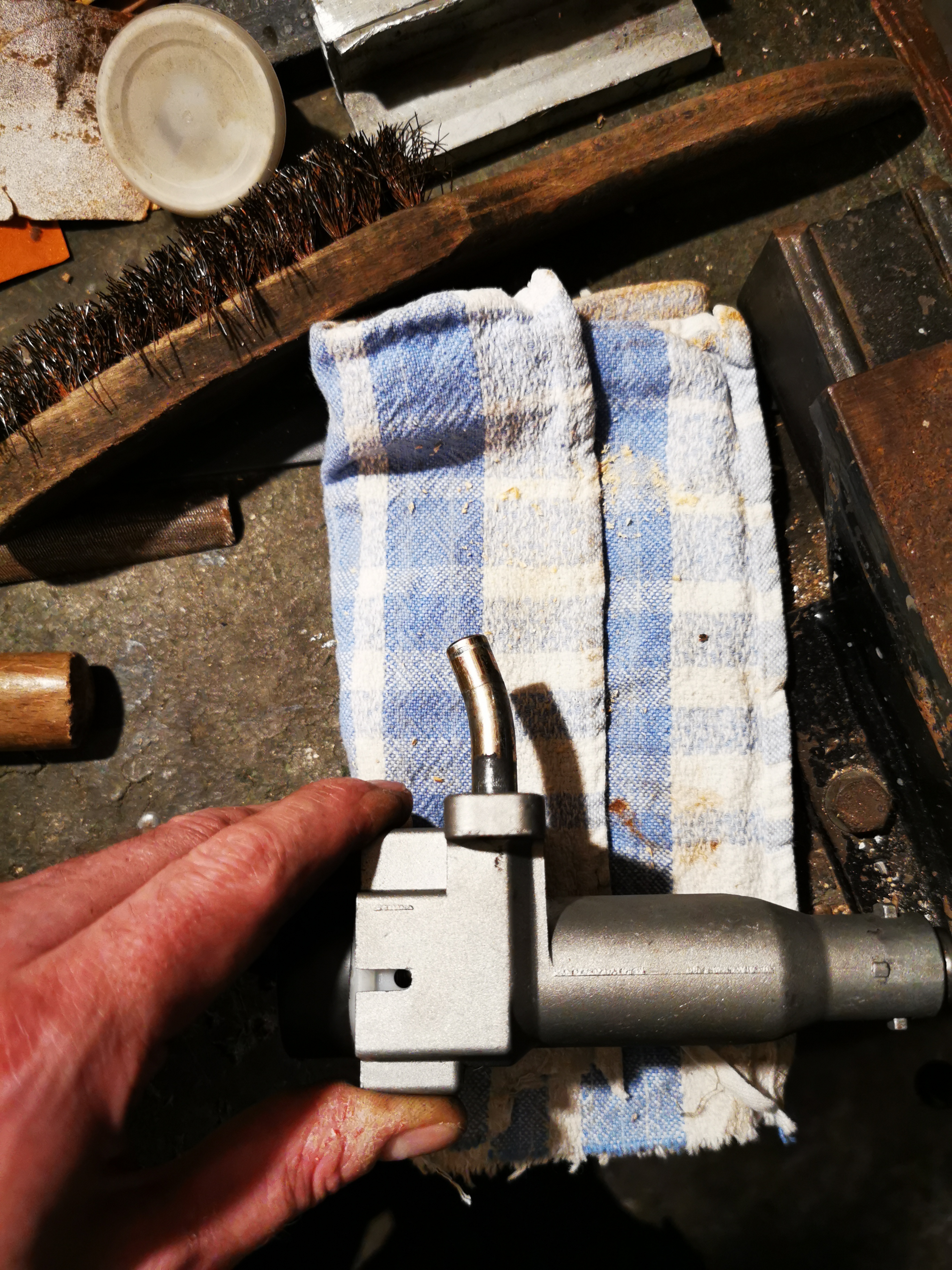

Bei mir wurde auch versucht das Lenkradschloss aufzubrechen/Vandalismus.
Der Bolzen klemmte dann fest, so dass ich den Schlüssel nicht mehr auf "on" drehen konnte. Lenkradschloss ging aber noch so, dass ich lenken konnte.
Habe das Schloss ausgebaut und den Bolzen mit ein paar beherzten Hammerschlägen wieder gerade genug bekommen, dass es wieder funktioniert.

Das es im Jahre 2023 noch Leute gibt die versuchen einen Roller über das Lenkradschloss zu klauen 🤣
Nächstes mal vlt einspannen bekommst bessere Ergebnisse nur sofern man einen Bock hat.
