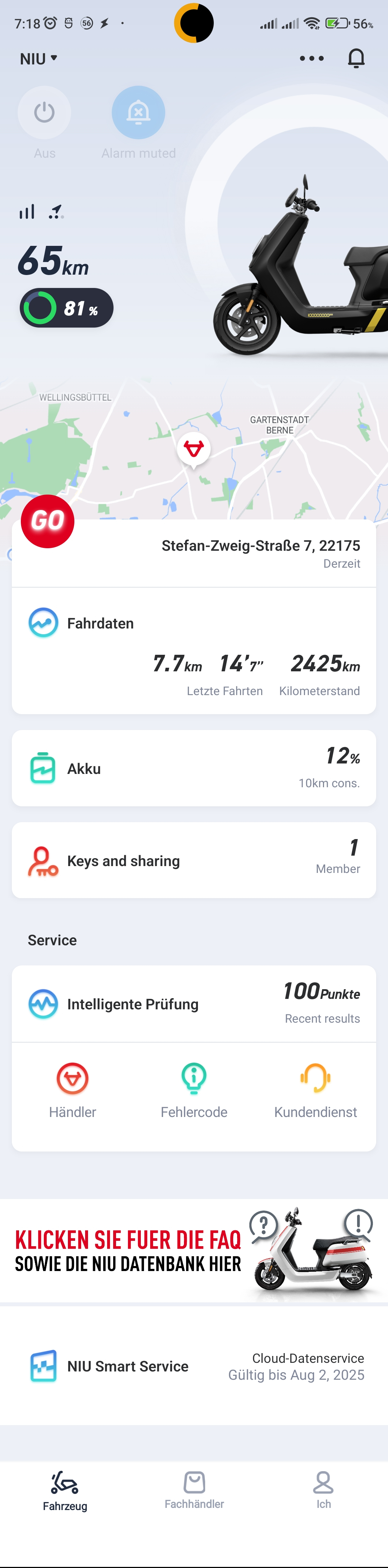

Hallo zusammen, der Alarmknopf wird in meiner Anwendung auf meinem Handy nicht angezeigt, obwohl es einen als Beispiel gibt.

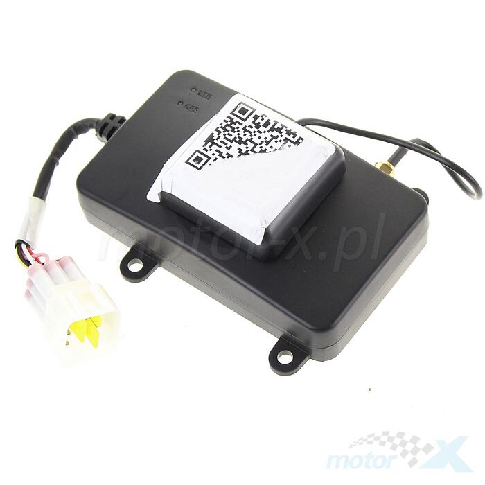

Vielleicht kannst du das Steuergerät auf Version 3 umstellen und dann geht es?
https://niumobility.freshdesk.com/de/su ... C3%BCsten-
https://www.motor-x.de/ecu-sterownik-si ... nqi,p.html

Meiner hat die V3 und nichts davon in der App.
Stivikivi
Beiträge: 5220
PLZ: 0
Re: NIU N1S Alarmanlage auf NIU APP
Beitrag von Stivikivi »
Liegt nicht an der V3.

Nach einem kürzlichen Update habe ich in der App einen Alarmknopf erhalten, der jedoch immer noch nicht aktiv ist.
