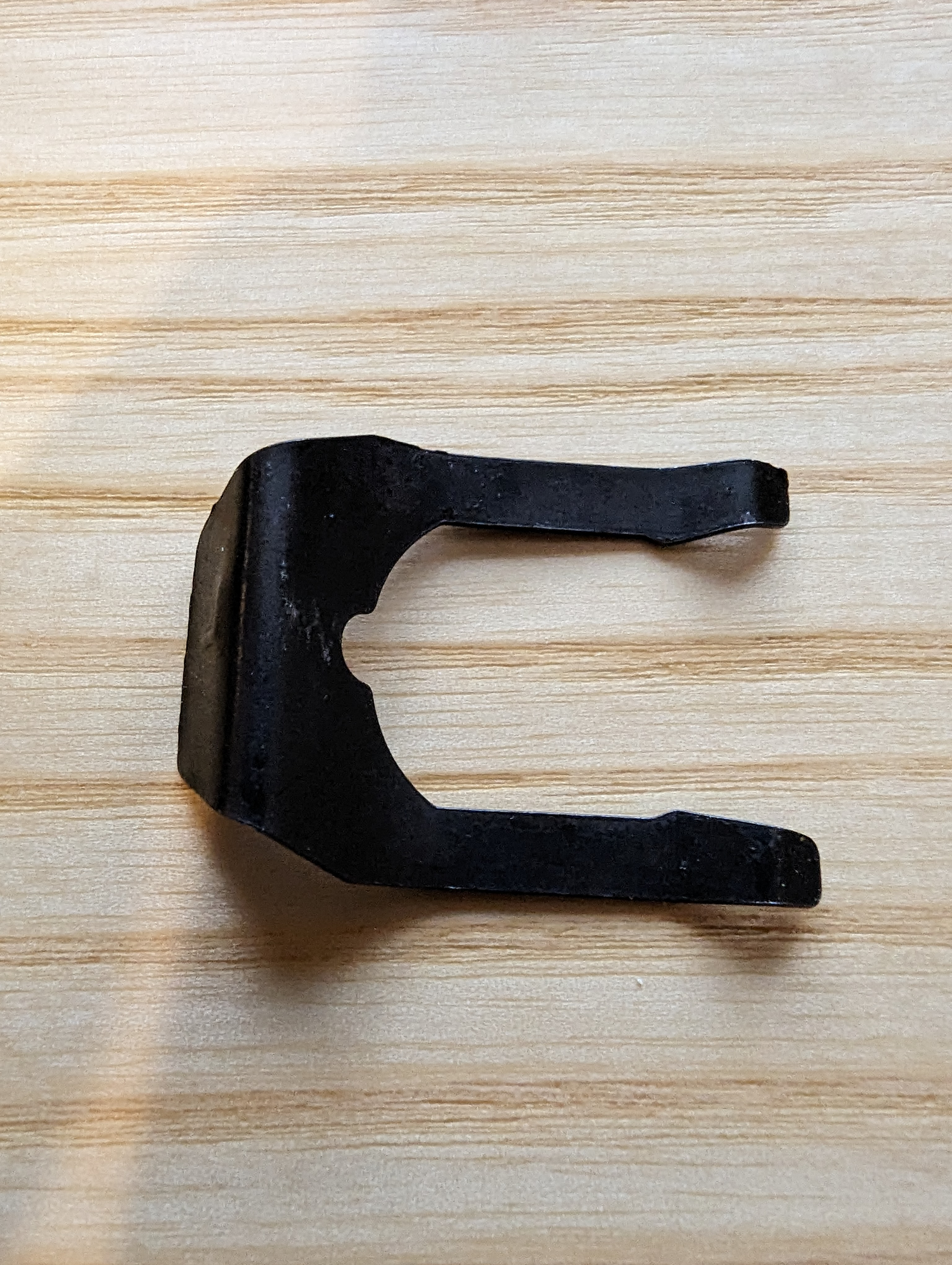

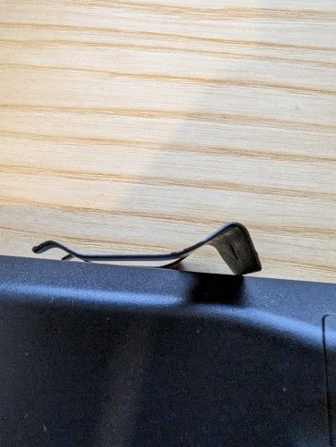

Ich habe diese Klammer beim Hinterrad meines Rollers gefunden, kann sie aber nicht zuordnen.
Weiss jemand von Euch, wo die hin muss?
Danke Fred
Welche Klammer habe ich hier verloren?

Wenn mich nicht alles täuscht, dürfte das die Klammer sein, die das Schloss im Helmfach sichert, mit dem das Bodenfach geöffnet wird.

Re: Welche Klammer habe ich hier verloren?
Dann hätte sich mein anderen Beitrag "Sitzbankschloss löst sich" geklärt
Muss ich dazu viel demontieren um die Feder wieder einzusetzen?

Da bin ich mir gar nicht mehr sicher wie das war. Das Sitzbankfach muss raus, sind wohl 4 Schrauben und ein oder zwei Steckverbindungen, und dann weiterschauen. Evtl. bekommst Du die Klammer mit einer Spitzzange dann schon wieder in Position geschoben.
Mit Pech müssen die Seitenverkleidungen mitsamt Rücklicht nach hinten rausgeschoben werden. Dann also Gepäckträger oder Haltegriffe abbauenn, einige Schrauben lösen, vorsichtig die Verhakungen der Verkleidungsteile lösen, und dann sollte man auch drankommen.

Super, vielen Dank für die Info.
Ich probiere es im Laufe der Woche mal aus.
Wenn ich nicht weiter komme, dann melde ich mich wieder.
Danke Gruß Fred
