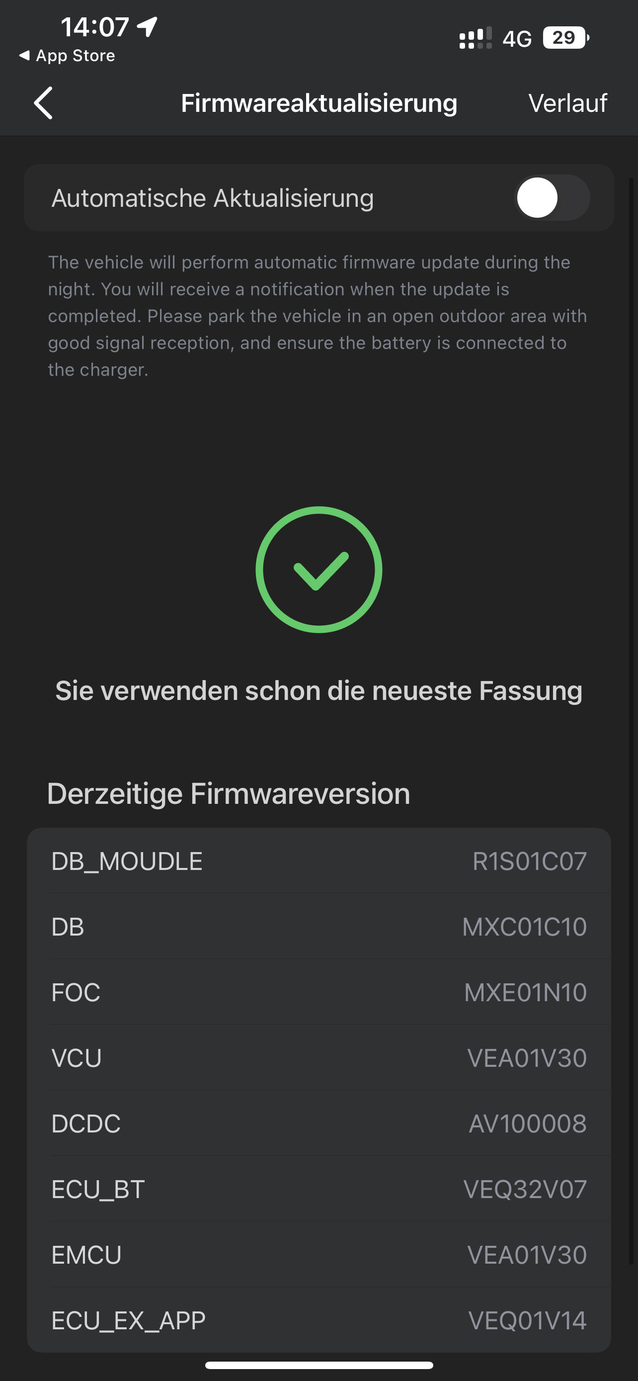

Seht und staunt über den letzten EVO mit der N10

7. 1988km | 07/2022 | ECU VEA01V54 | FOC MXE01N12 | BMS_A und BMS_B MYD02V03 |
Inspektion bei c.a 1400km, da Händler 6 Wochen Wartezeit hatte, Fehler 123 - laut Händler behoben, Readyknopf lies sich nicht aktivieren - Akkus abgeklemmt dann ging es wieder, Anfangs Akkudrift von fast 20% - mittlerweile behoben, Alarmanlage ging nachts ständig los - mittlerweile deaktiviere ich sie einfach und Problem gelöst, hatte noch paar kleinere Fehler aber mittlerweile vergessen.
Verzeiht die Kommasetzung, wollte es so übersichtlicher machen.
Probleme: Keine Probleme, einmal Akkuentladung nach zweiwöchiger Standzeit

UPDATE 09.12.2022
3. 1985km | 06/2022 | 01/2022 | MXE01N10 | ECU VEA01V30 (ecuv4)| ?? EURO @ Stivikivi
Probleme: Akkuentladung nach Zwangsupdate / Fehler 130 / Fehler 12 / Fehler 150 / Motorkontrolleuchte / Akkus blinken obwohl laut Anzeige noch ca 40% übrig waren. / 12V Batterie tot
4. 5969km | 04/2022 | 01/2022 | MXE01N12 | ECU VEA01V46 (ecuv4) | ?? € @ Thomas-NIU
Probleme: sporadisch Fehler 123, ECU-Akku Entladung nach ca. einer Woche, Dashboard Shadow funktioniert nicht mehr, Lenkerwackeln, Updates über den Händler stehen noch aus
5. 4201km | 04/2022 | 01/2022 / VEQ01V10 | ECU VEA01V30 (ecuv4) | 63,50 Euro @ Astorx
Probleme: keine Probleme, bis auf einmal schnelle Akku-Entladung während der Fahrt
6. 1800km | 01/2022 | Es stand und steht immer neuste version updates waren ausgeschaltet| ECU VEA01V30 (ecuv4) | 70 Euro @ Robert81Nbg
Probleme: Lenkradflattern, ECU aktuell kaputt Fehler 60, Fehler 130 und Fehler 12/13
12V Batterie tot. 1,4V übrig. 4 Tage still gestanden.
