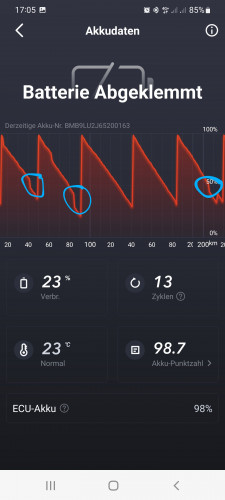

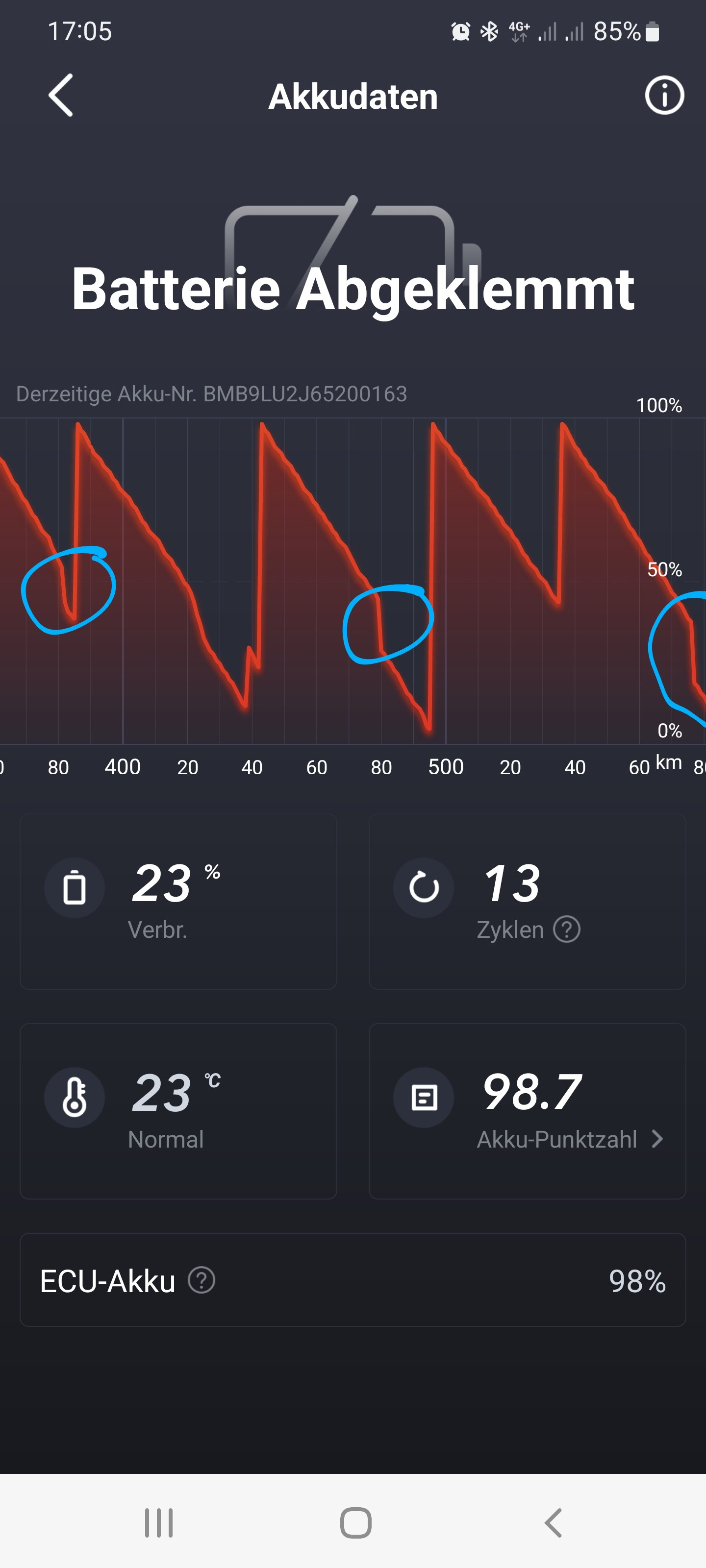

Allerdings verliert er im Stand unter Tage manchmal enorm viel Batterie ladung.
Am Anfang dachten wir, wir sind einfach zu blöd uns den letzten Ladezustand zu merken. Nachdem es nun meine Frau aber 2 mal kaum nach Hause geschafft hat, habe ich in der App auch die Akkustatistik nachvollzogen und sehe dort auch die Ausschläge!
Während im Regelfall der Akku im Stillstand keine Batterie verliert, auch nicht übers Wochenende, so kommt es manchmal eben dazu dass nach Start direkt mal bis zu 20% weniger Ladung vorhanden ist. Und das über den Verlauf eines Arbeitstages!
Ich habe die Entladung in 2 Screenshots der App mal blau markiert.
Ist das ein bekanntes Problem?
Kann man dagegen was machen oder haben wir Pech und einen defekten Akku?
Danke und Gruß

Das sieht eher danach aus, das da ein Verbraucher nicht abschaltet...
Mein erster Versuch zum Testen wäre: Was passiert, wenn ich den Akku ein Wochenende angeschlossen im Roller lasse und ein Wochenende den Akku zwar im Roller lasse aber abziehe?
Dann könnte man vielleicht einen Unterschied feststellen ob es am Roller oder am Akku liegt.
ca. bis zu 5% am Wochenende würde ich für normal halten. Mein Roller verbraucht im Schnitt ca. 2% am Tag.
