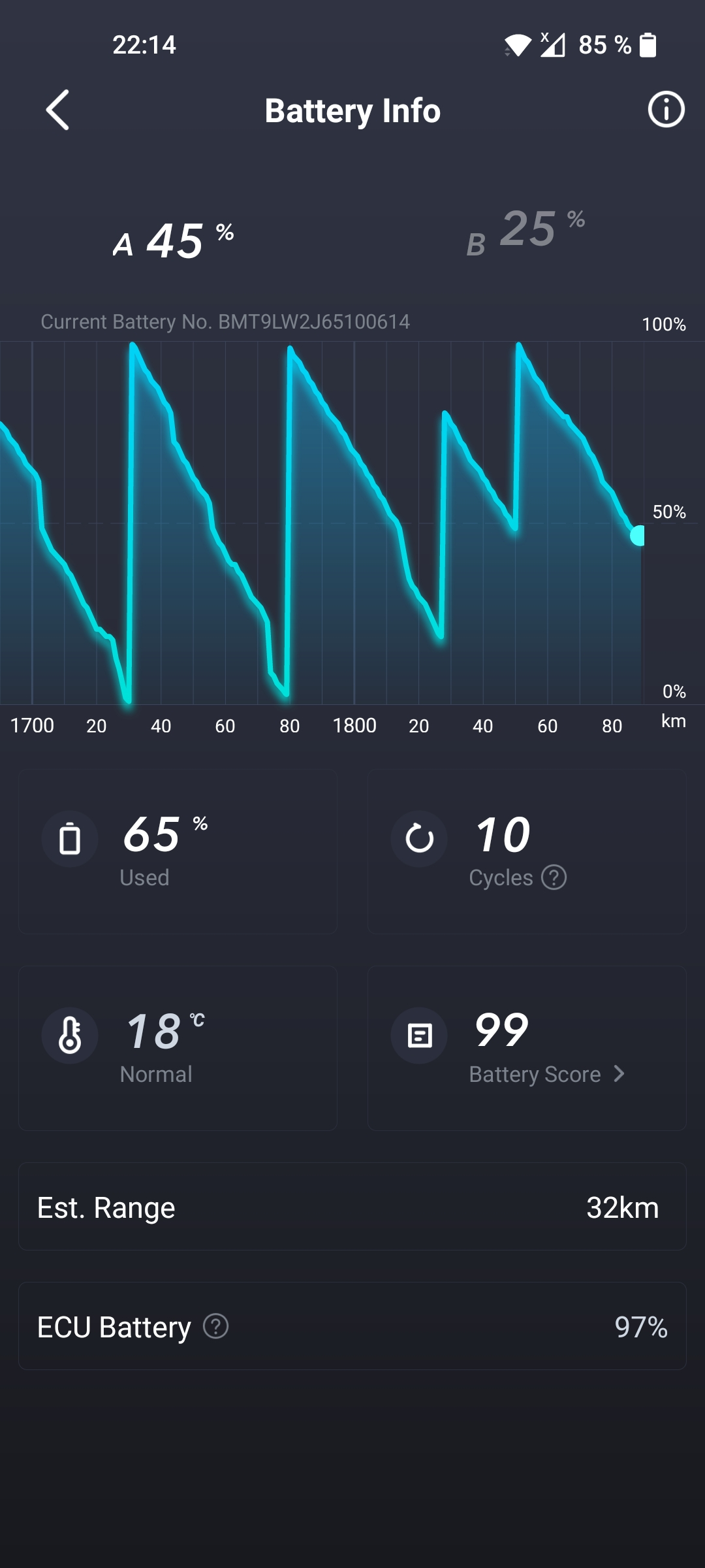

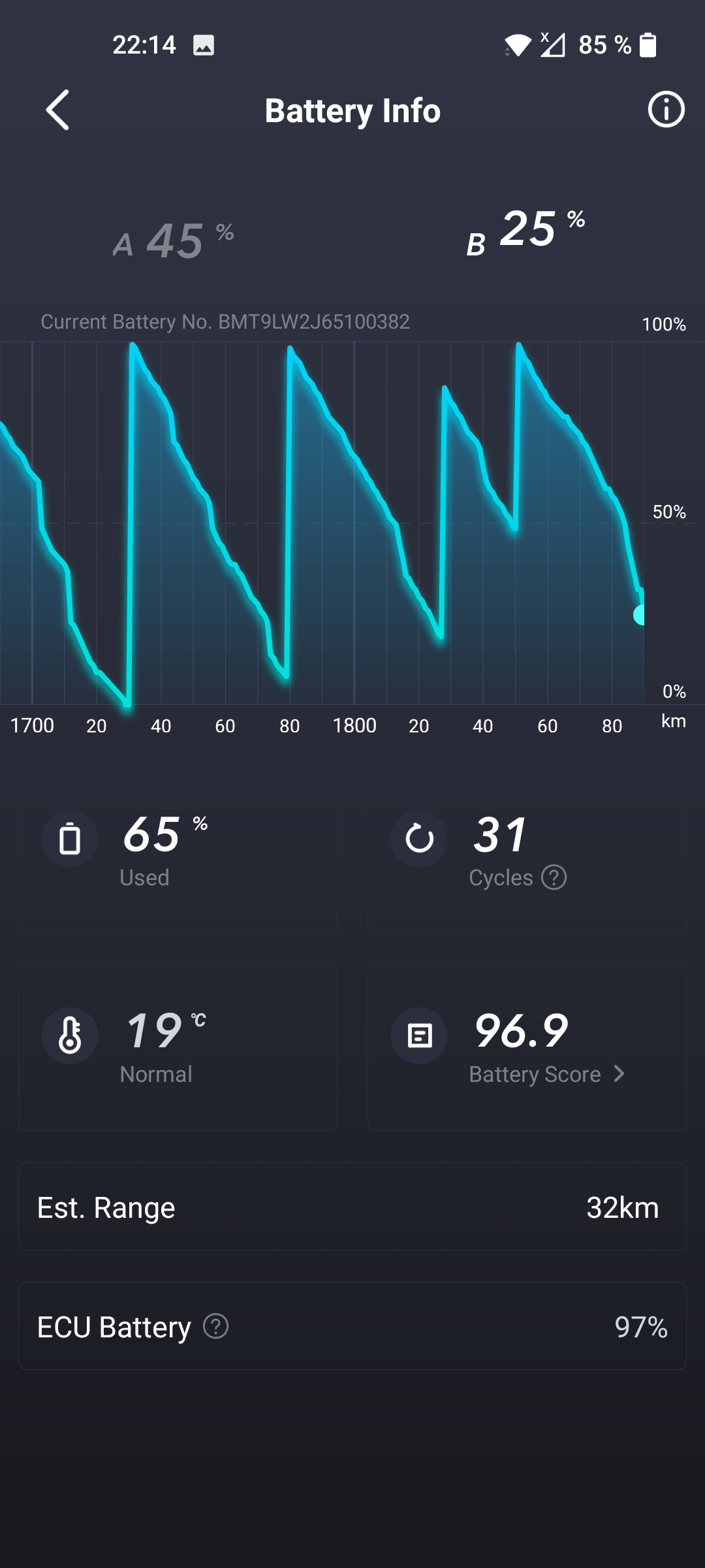

Ich habe jetzt in beiden Akkus neue BMS, also wieder 0 Zyklen. Händler hat gut unterstützt das bei KSR durchzukommen.
Das Problem waren am Ende aber nicht nur die Zyklen, sondern das trotz aller Kalibrierungsversuche die Ladestände der Akkus voneinander weggelaufen sind und damit die Reichweite nicht mehr gepasst hat.
