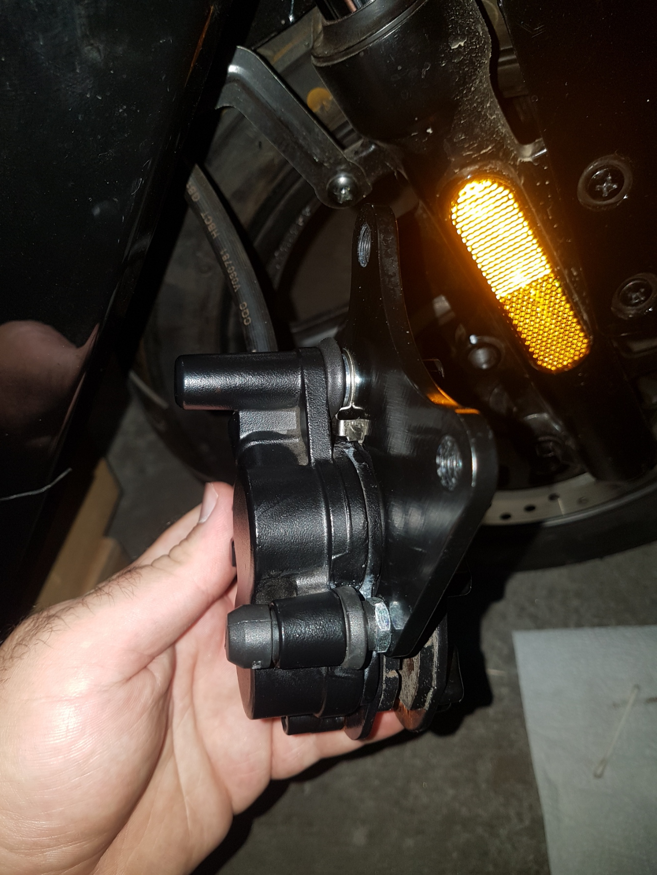

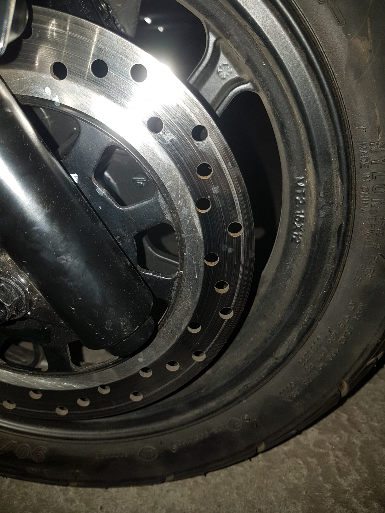

Hier noch ein paar Eindrücke in Bildern , Beläge dürften meiner Einschätzung nach noch gut sein.
- PhilGHP
- Beiträge: 1487
- Roller: NIU NQi, CE 04
- PLZ: 8
Re: NIU N1S BJ 12/2019 Bremsscheibe am Vorderrad verzogen
Sieht doch tadellos aus. Auch die Federblechlasche müsste auf den ersten Blick passen, wobei ich mir die bisher nur hinten angesehen habe, also das kann ich jetzt nicht ganz sicher sagen. Nein, ins Hemd machen würde ich mir da jetzt auch wieder nicht, sofern etwas Vernunft und Vorsicht vorhanden ist. Führungsbolzen gängig machen, also mit geeignetem Mittel behandeln, darauf wirds wohl hinauslaufen, evtl. Kolben beweglich machen wenn nötig bzw. etwas reinigen.

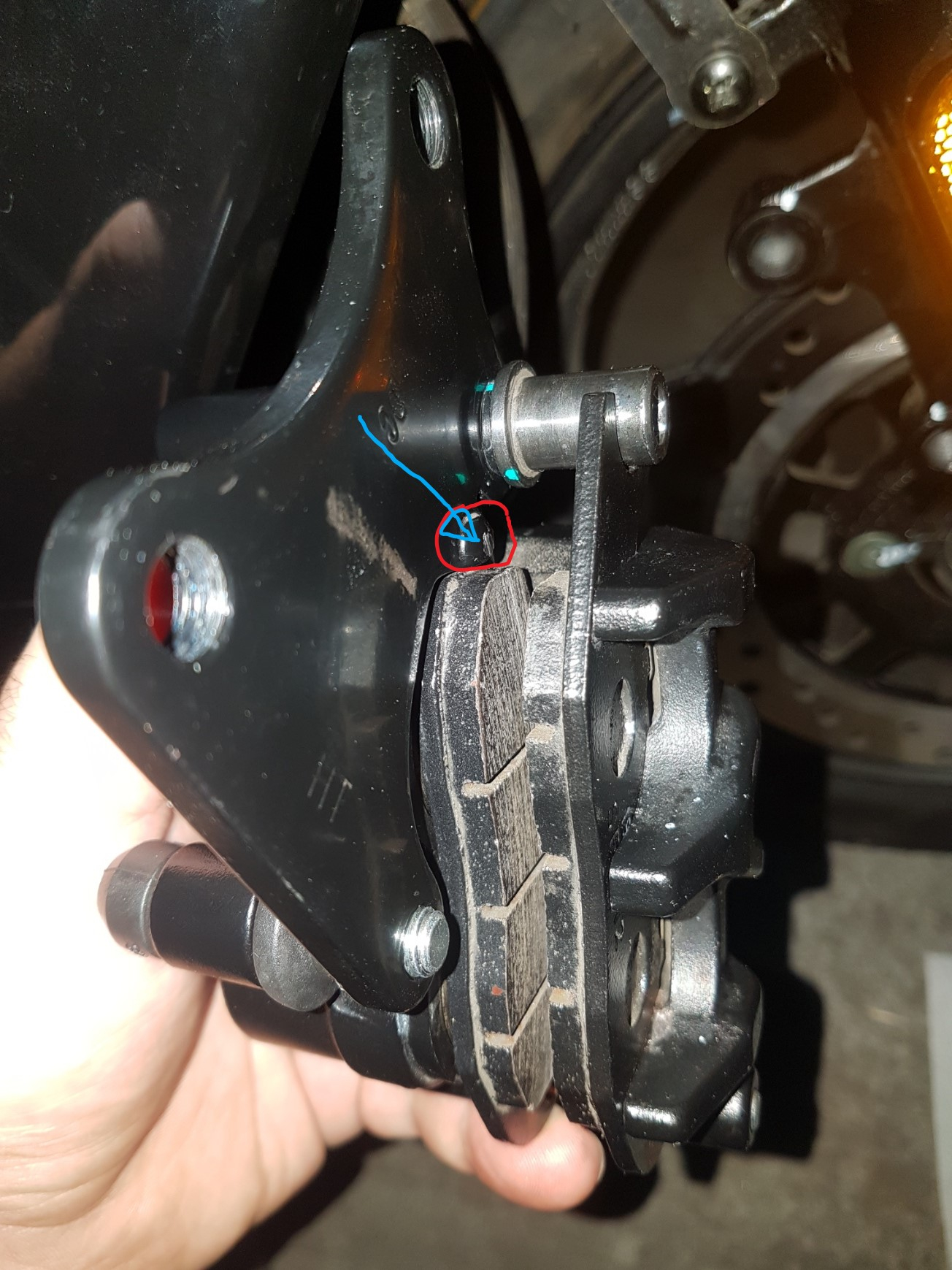

So ein kleines Update , mein Kumpel war da gewesen und wir haben gemeinsam uns das ganze angeschaut
Die Stelle die schleift habe ich im Bild markiert , er meinte jedenfalls wenn ich da jetzt neue Beläge rein mache würde nichts mehr schleifen.
Bauartbedingt schleift es wohl jetzt schon am Metall und man könnte da wohl nichts dran ändern obwohl die Bremsbacken noch gut sind.
Kurz gesagt , der Bremssattel ist einfach eine Fehlkonstruktion...
Lass das von einem Fachmann prüfen.
An der von Dir markierten Stelle kann und darf nichts schleifen. Vielmehr habe ich aufgrund der Bilder und einigen Merkwürdigkeiten (Schleifspur am Bremssattel, Schleifspur am Bremssattelhalter!, tiefe Schleifspur in der Scheibe, unverbrauchte Bremsbeläge, ... ) den Eindruck, obwohl Ferndiagnose bei einem unbekannten Roller schwierig ist, dass bei der Montage des Bremssattels an das Federbein etwas gehörig falsch gemacht worden ist, z.B. die ganze Bremszange samt Halter versetzt zur Scheibe wieder eingebaut worden ist.
Ich hab in der Zwischenzeit die Bremse entlüftet ,jetzt schleift nichts mehr...
Vermute jedoch das , dass Radlager nicht in Ordnung ist.
