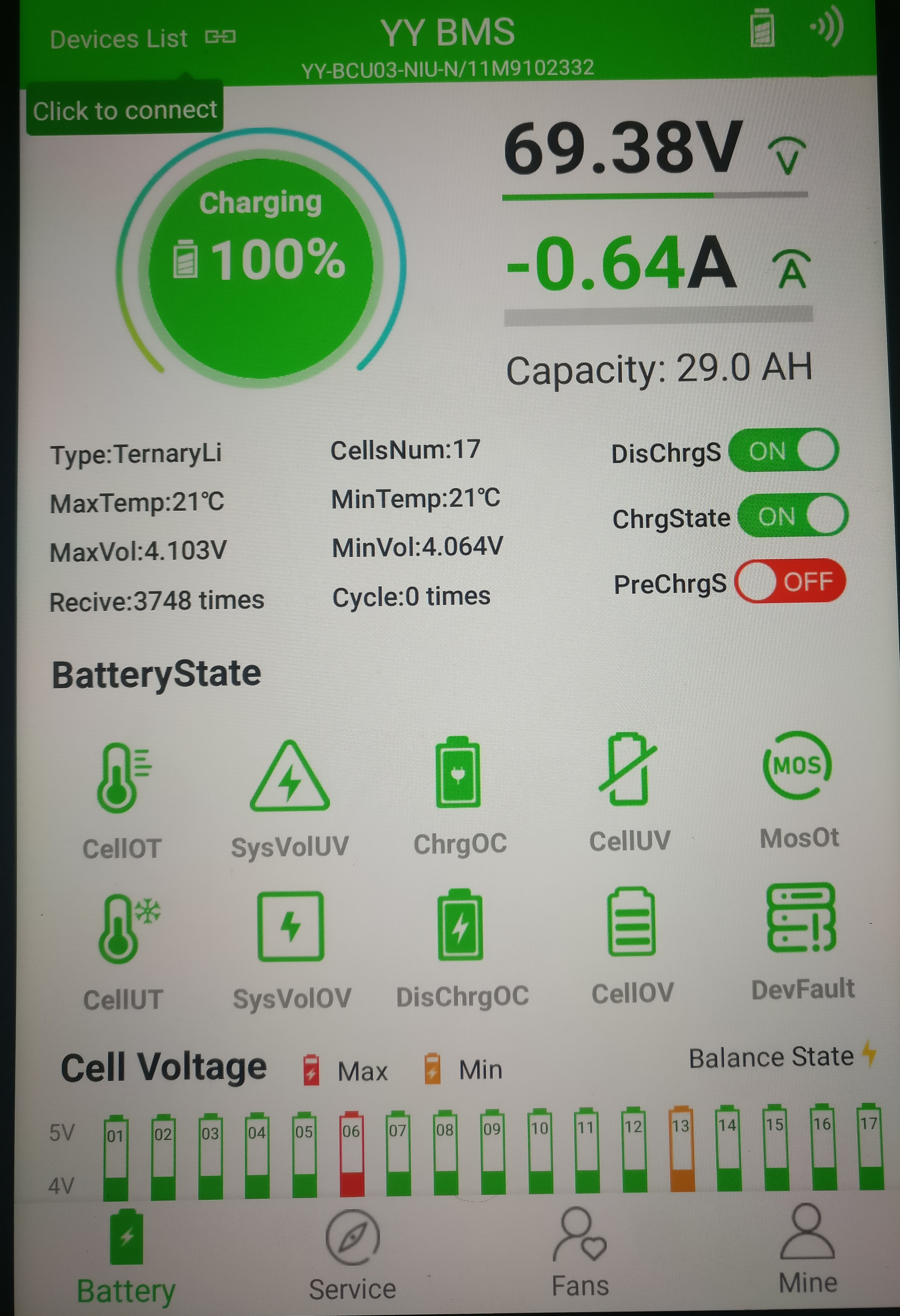

nachdem ich im Akkushop das BMS (YY BCU03 NIU N) meiner NIU Batterie (60V29Ah) getauscht habe steckt sowohl die Roller Anzeige als auch der Status des BMS im Ladezustand obwohl nicht geladen wird, siehe Bild
Beim öffnen der Batterie habe ich festgestellt, dass die Anschlüsse B- und C-/P- vertauscht waren.
Könnte dies beim ersten laden einen Kurzschluss verursacht haben, der mir das neue BMS zerschossen haben könnte?
Habe die Anschlüsse nach der originalen Anleitung entfernt und neu richtig angeschlossen. Leider hängt der Status immer noch auf laden.
Woran könnte dies noch liegen?
BMS mehrfach resettet und neu gestartet.

wir haben ja vorhin telefoniert, ich habe bei diesem BMS so einen Fehler noch nicht gesehen, und würde da um eure Expertise bitten... ? Das BMS war vorher ok (ich hatte das gebraucht verkauft, war vorher bei mir völlig OK; es wurde aber durch einen Dritten eingebaut, der offenbar den Fehler gemacht hat).
Zurücksetzen des BMS hat nix gebracht. Ich vermute dass entweder irgendwas Schaden genommen hat oder irgendwo dann doch ein Fehler in der Verkabelung ist (wobei man eigentlich nicht viel falsch machen kann, dass da B- und P- vertauscht worden sind
