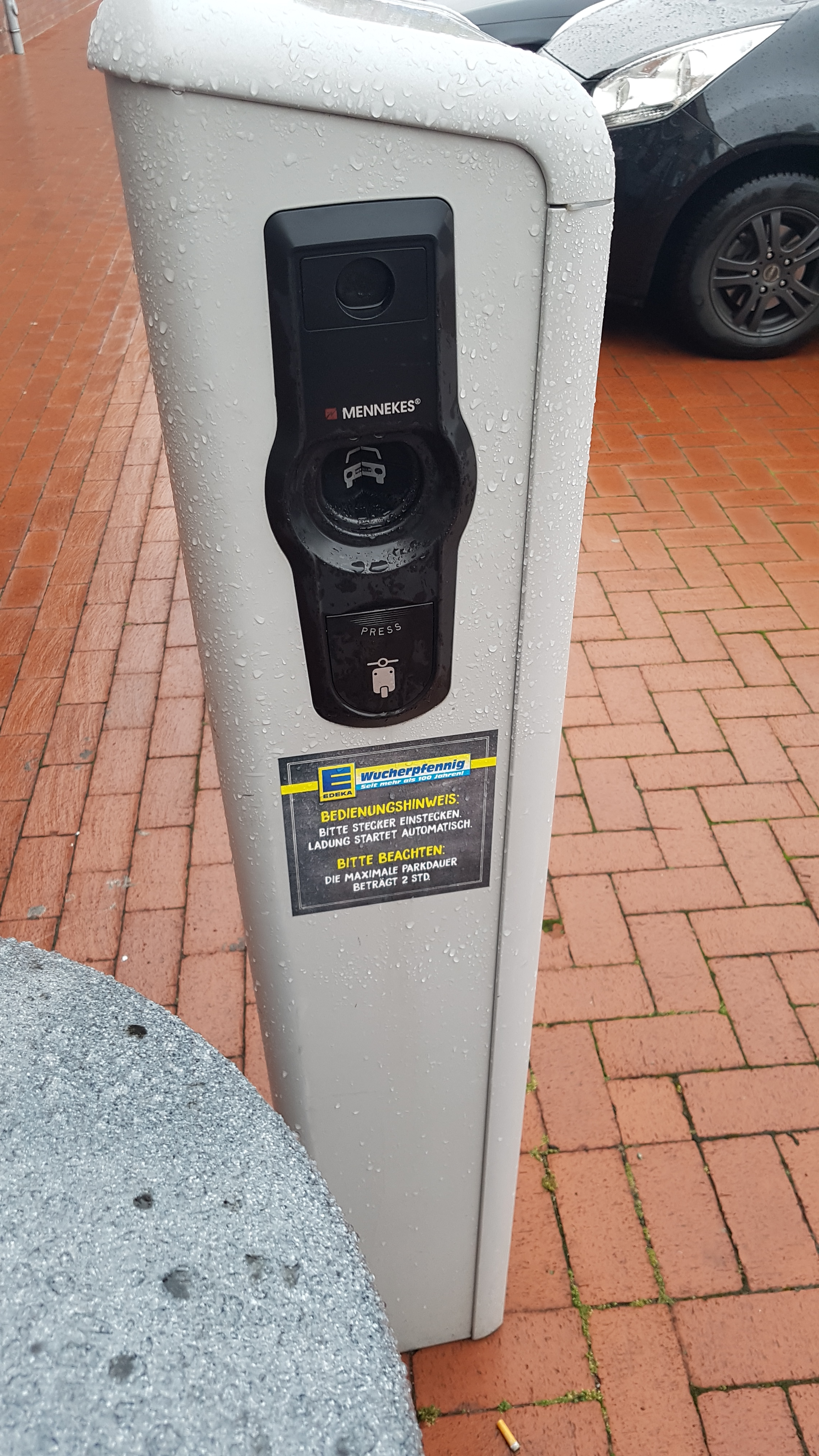

Bei Edeka ist das so geregelt mit der Ladesäule, Parkplatz für Auto im gekennzeichneten Bereich, für Fahrräder ( 2 x Schuko ) auf der Stirnseite des Metallpoller und nicht auf dem Autoparkplatz. Die Mitarbeiter sind auch schnell da und entfernen das Rad vom PKW-Platz wenn der Besitzer sich nicht über die Durchsage im Verkaufsraum meldet. Im öffendlichen Bereich ist das natürlich so eine Sache. Da läd man seinen Roller mit der Schuko und dann kommt nach einiger Zeit ein anderer und meint das sein Fahrzeug vorrang hat . Stecker raus aus die Maus. Da ist Streit vorprogamiert.
