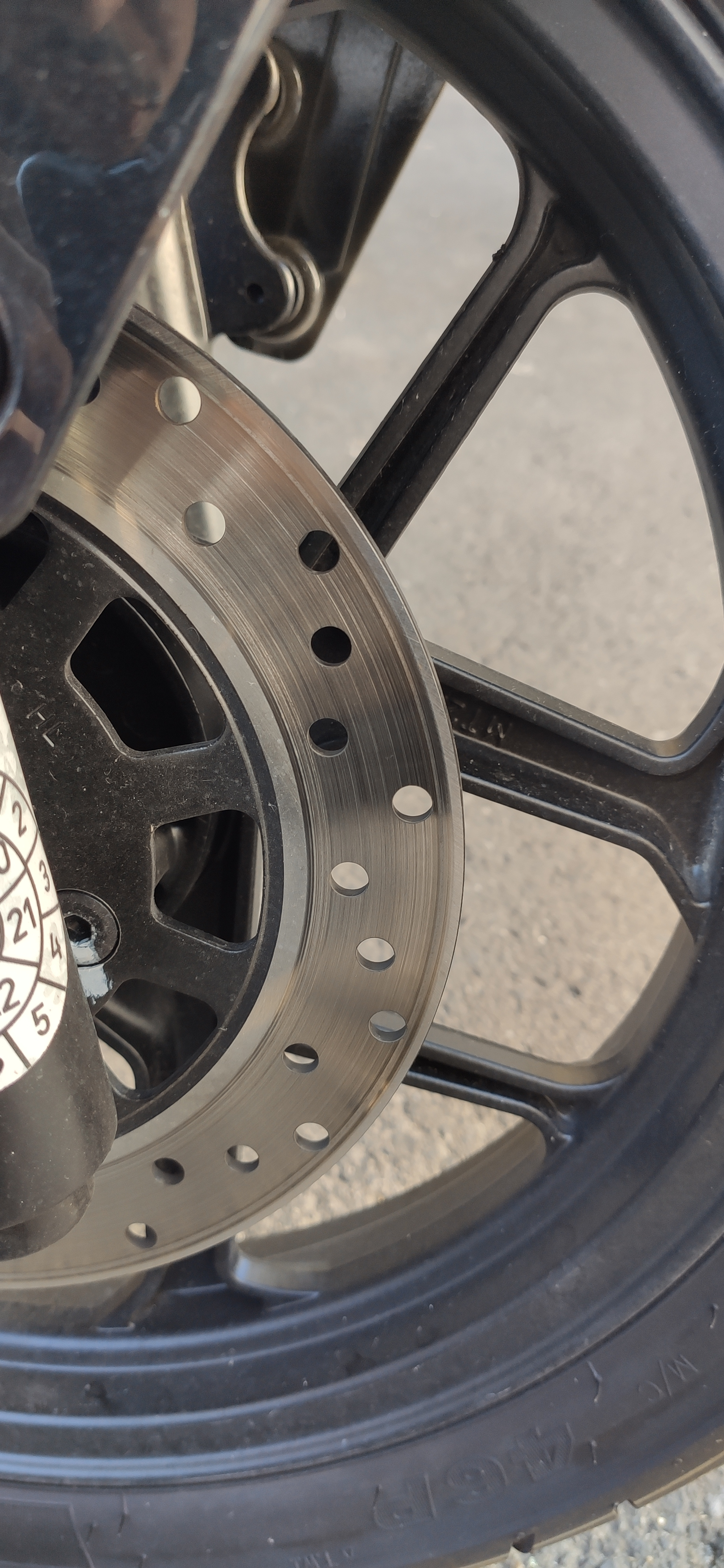

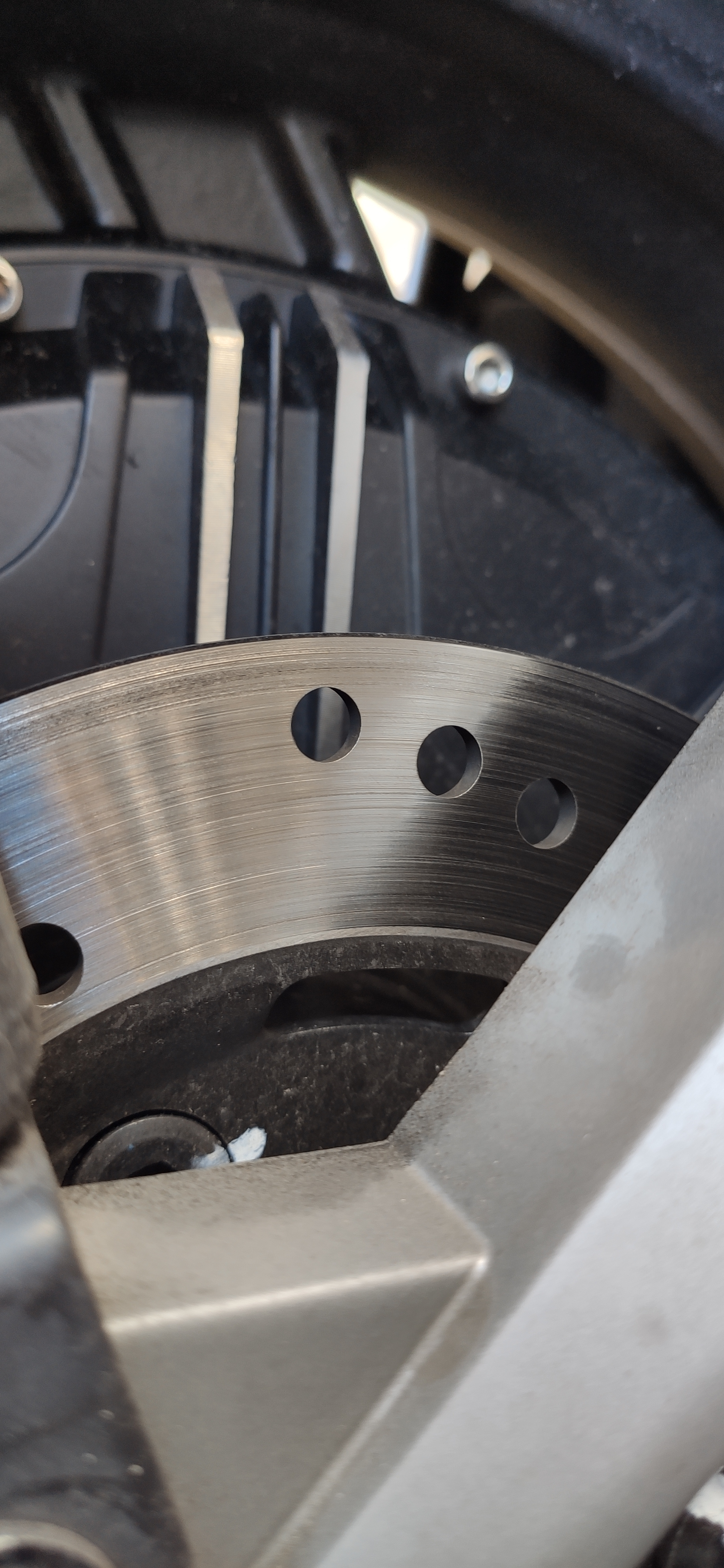

Hi,
ich hab jetzt schon knapp 600km runtergefahren. Das Geräusch ist aber nicht weg gegangen, dafür aber auch nicht schlimmer geworden.
Angehängt sind zwei Fotos, einmal die Scheibe vorne und einmal hinten. Seht ihr hier etwas ungewöhnliches?

Dein Bremsbild sieht gut aus.
Nach über 7000km macht die Bremse weiterhin das gleiche schleifende Geräusch... wenn man schnell genug fährt, hört man es gar nicht mehr... bzw. die Motorgeräusche beim langsam drehen sind auch nicht gerade leise. Ist so ein leichtes, knarzendes Geräusch. Aber nicht metallisch, war gerade erst in der Werkstatt und hattes es mit einem neuen NIU getestet. Da ist auch das leicht knarzende Geräusch. Wir hatten speziell die Lager geprüft, aber nichts auffälliges.
