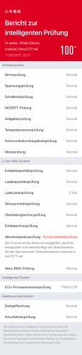

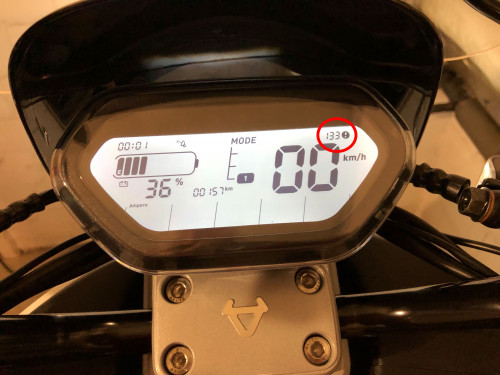

ich habe heute einen neuen Zweitakku für meinen N1s bekommen. Der Akku lässt sich nicht laden, weder im Roller noch außerhalb am Ladegerät.
Beim Versuch im Roller zu laden zeigt er den Fehler 133 im Display :roll:
Die NIU-App meldet, dass der Frostschutz des Akkus eingegriffen hat. Der Akku steht definitiv seit Stunden in einem Temperaturbereich zwischen 10-20 Grad, das ist also unlogisch.
Am besten den Akku reklamieren und zurücksenden?
Hat jemand eine andere Lösung?
LG Vanducci

Das wird genau der Weg sein, da der Akku mit beiden Methoden nicht ladbar/ansprechbar ist.

Auf jeden Fall und das möglichst schnell, damit nicht noch Schäden an den Zellen durch zu niedrigen Ladestand entstehen. Eventuell muß nur das BMS ausgetauscht werden. Falls Schäden an den Zellen vermutet werden, müssen diese getestet werden und das dauert!
LG Vanducci
Temperature sensor is located on the bms circuit board, this will most likely be defective or corrosion (if stored incorrectly).
I agree with the advice of my predecessors.
Hopefully you have purchased the battery from an official Niu dealer.
Temperatursensor befindet sich auf der bms Platine, dieser ist höchstwahrscheinlich defekt oder korrodiert (bei falscher Lagerung).
Ich stimme dem Rat meiner Vorgänger zu.
Hoffentlich haben Sie den Akku bei einem offiziellen Niu-Händler gekauft.
