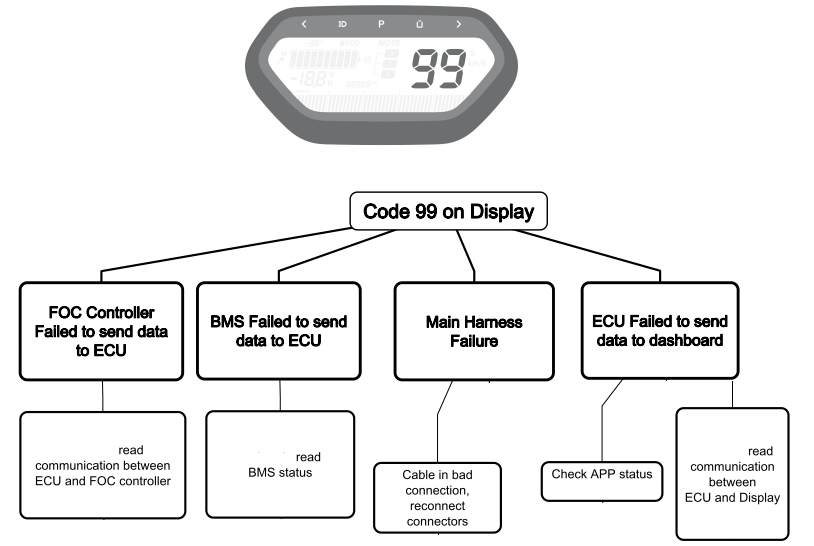

Hallo, ich habe ein Problem mit meinem NIU NGT.
Bisher 600 km gefahren ihne Probleme, gestern nach 6 km Ziel erreicht und Besorgung vorgenommen. Dann wollte ich den Roller starten und er zeigte mir eine Restkapazität von 0% und 0 km auf dem Tacho. Zusätzlich Fehlercode 99. Der Roller fuhr ur noch gefühle 10 km/h. Nach 100 m habe ich den Roller mehrfach aus und wieder angestellt und dann zeigte er wieder die gefahrenen Kilometer und die Restkapazität von 32%.
Ich habe die Version B11 im Einsatz. Die intelligente Prüfung hat ergeben, dass alles zu 100% in Ordnung ist.
Was könnte das sein, muss ich mit weiteren Störungen rechnen?
Danke
Jörn

If it happens more often, then visit the dealer, the dealer can use the diagnostic equipment to find out what might not be working properly.
Wenn es öfter vorkommt, dann besuchen Sie den Händler, der Händler kann die Diagnosegeräte benutzen, um herauszufinden, was möglicherweise nicht richtig funktioniert.
