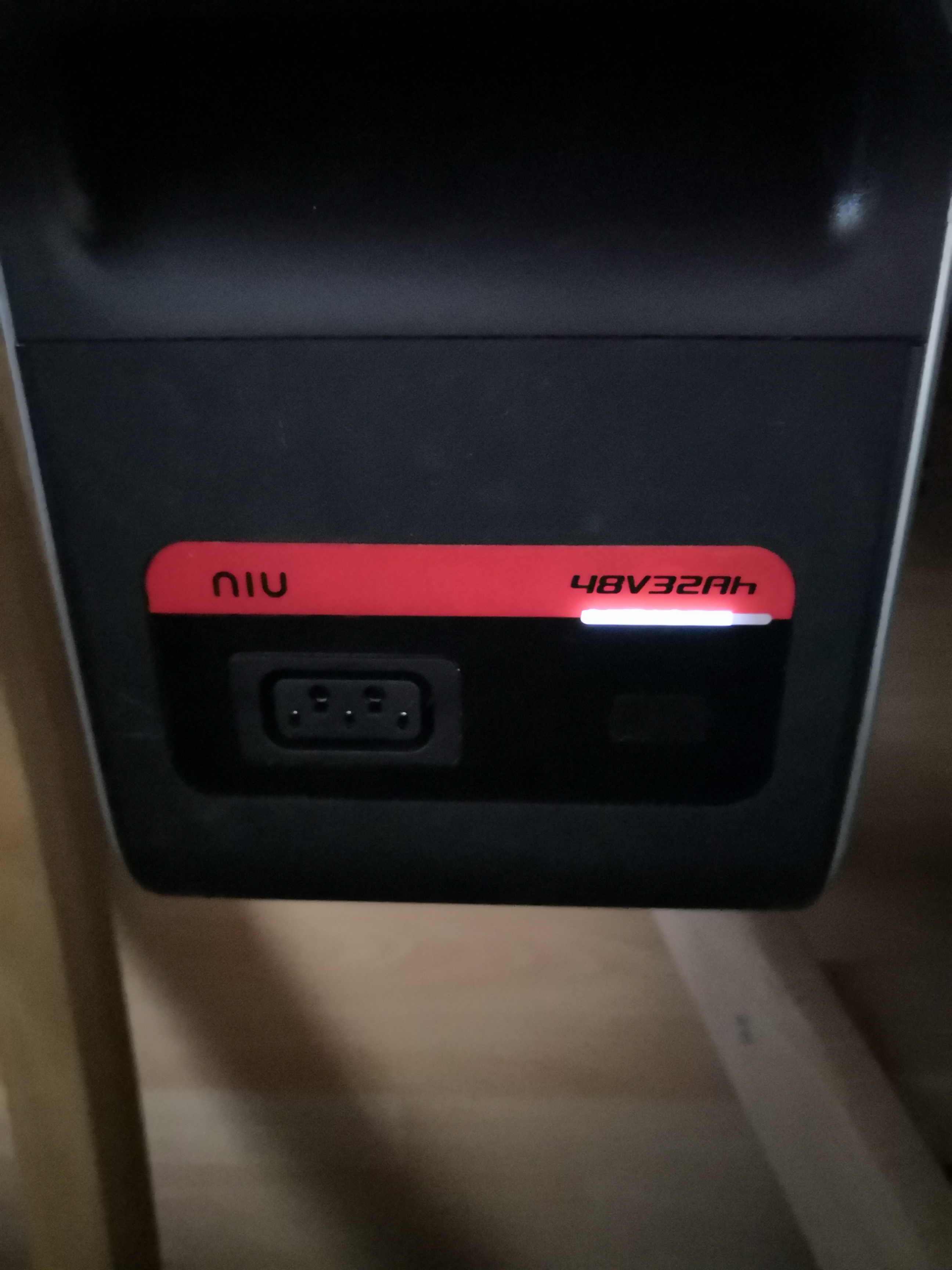

War das der von EBay Kleinanzeigen für 450€?
Zeig uns doch mal Fotos vom Akku. Vielleicht hast du den Akku vom NIU M1 Sport bekommen, dieser war ja schwächer ausgestattet als der M1Pro.

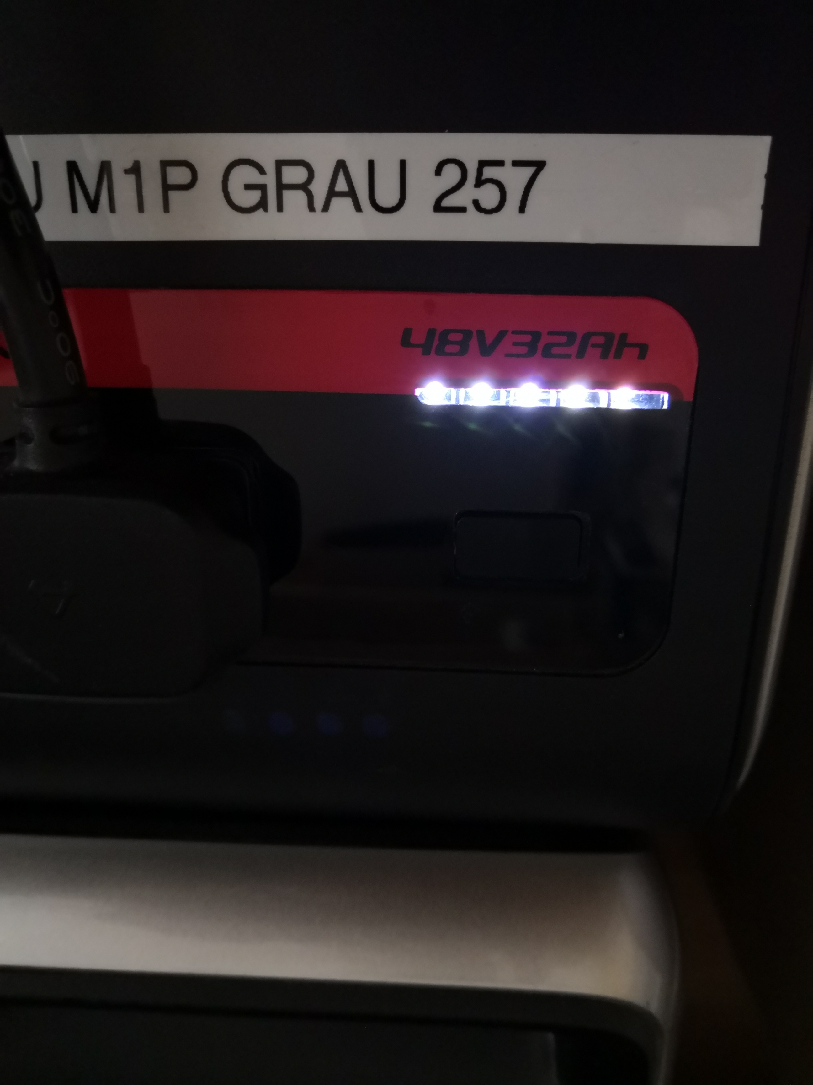

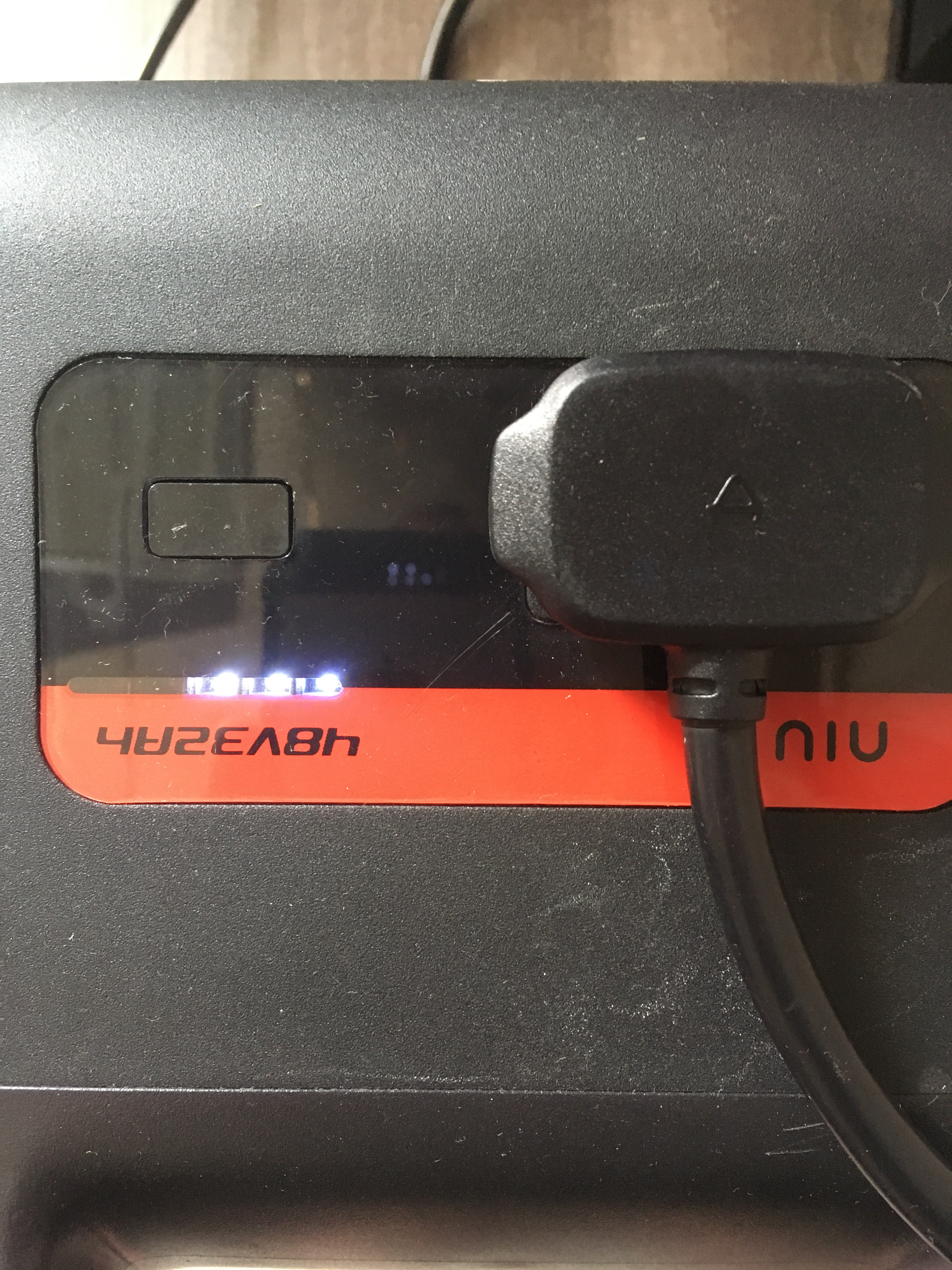

Re: M1Pro Akku - Ladekurve / Designunterschiede
Genau, war der aus den Kleinanzeigen. Habe jedoch weniger bezahlt und noch ein Ladegerät dazu bekommen.
Dann eben noch die Sicherheit durch Paypal und Beleg vom Kauf... was soll passieren
Ist schon ein Akku vom M1 Pro (roter Aufkleber), beide haben die 32Ah, nicht 26Ah wie beim M1 Sport.
Unterschied auf dem Typenschild ist noch die Ladeschlussspannung, einmal mit 53,3V und 53,5V angegeben.
Erst-Akku:
Zweit-Akku:
Erst-Akku:
Zweit-Akku:
Mein M1 Pro ist von Dezember 2017 und hat 53,5 V und die klaren LED‘s.
