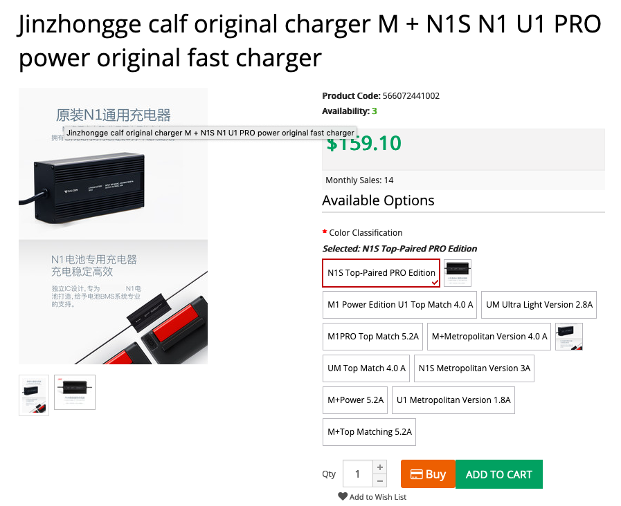

@BlackN1S Ist dieses Ladegerät das richtige?
https://www.ebuy7.com/item/maverick-ori ... 6072441002
Weil da steht nirgends etwas von 15A nur
N1S Top-paired Pro Edition

ich habe das "15A" Ladegerät mittlerweile auch und ja Deine Auswahl bei ebuy7 ist richtig.

The shown charger differs in appearance from the 15A Fast Charger Niu60-FCX2.
https://www.deepl.com/translator :
Das abgebildete Ladegerät unterscheidet sich im Aussehen vom 15A Schnellladegerät Niu60-FCX2.
Edit:
Saw Christian's message too late, my apologies.
Ich habe Christian's Nachricht zu spät gesehen, ich entschuldige mich.

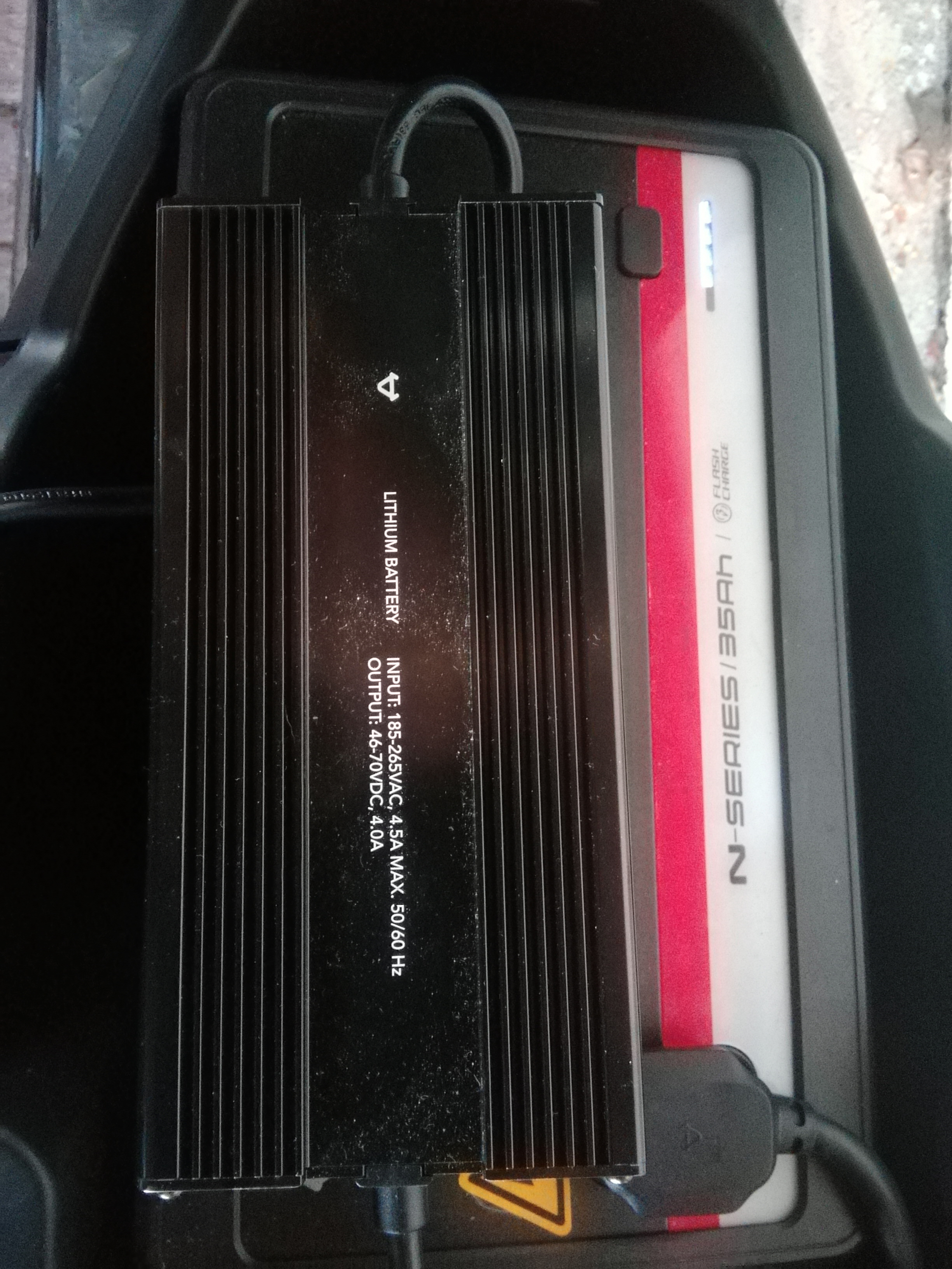

Ich habe das kleine 4A Ladegerät von Ebay7 um meinen NGT zu Laden. Lädt einwandfrei bis 100%, man braucht nur noch einen Steckeradapter für ein paar €.Ladegerät kostete mit Versand so um die 70€. Somit kann ich ein Ladegerät am Arbeitsplatz lassen.
Kannst Du bitte mal schreiben welches 4A gerät, und welche Daten es hat...?
Abmessungen, Gewicht, Spannung...
Danke für die Mühe...

Auf dem Bild sieht man den Größenvergleich zum Akku, wiegt so 1,3kg.
HaraldLoox
Beiträge: 26
Registriert: Do 23. Mai 2019, 18:30
Roller: NIU N-GT
PLZ: 1634X
Wohnort: Barnim
Re: 15A Fast Charger Niu60-FCX2 für NGT (N1S)
Beitrag von HaraldLoox »
Danke!
Trotz der nur 70V lädt es bis 100%...
Ev. ist die Spannung ja höher als angegeben...
