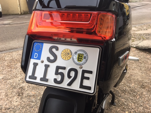

Re: [Niu NGT] Hinweis zur Kennzeichenbreite
@mensch
habe ich in dem anderen Thread schon gesehen
Gratulation zum kleinen Schild mit langer Kombination + E
Hast du das Schild vor Ort prägen lassen, oder wer hat dir das so geprägt?
- Beiträge: 101
- Registriert: Di 30. Okt 2018, 13:31
...ja, ich muss zugeben, dass ich auf das Endergebnis schon ein wenig stolz bin (wie kann man das besser ausdrücken als mit Bild :- ), wobei ich glaube, dass es ohne die Unterstützung von kabee bei der Zulassungsstelle nicht geklappt hätte.
Voltsangels. Nachdem ich das ok von der Zula hatte (wobei sie sich nur dem 220er geöffnet haben, bei 3 Zeichen sind sie stur geblieben), bin ich gleich in die Onlinereservierung und habe mir eine Kombi mit 2 "i" gesucht, da die ein paar mm schmaler sind als die anderen Buchstaben. Dann mein Wunschschild an Voltsangels durchgegeben und am nächsten Tag lag es bei mir im Briefkasten.
- Beiträge: 19304
@ mensch:
Da ist natürlich absolut Full House und kaum mehr ein Quadratmilimter ungentutzt auf dem Schild. Da kann ich schon die reservierte Haltung der Zulassungsstellen nachvollziehen, denn sowas funktkoniert nur mit einer Handvoll Kombinationen und wahrscheinlich nur bei Stadt-/Landkreisen mit einem Buchstaben...
Ich finde es aber gut, dass Du das durchbekommen hast
- Beiträge: 76
- Registriert: Fr 26. Okt 2018, 10:29
- PLZ: 00000
Sind die I's wirklich schmaler als das 'S'?
Oder nur eine optische Täuschung..?
Soweit ich die Verordnung der Schriftart gelesen und verstanden hatte, sind alle Buchstaben gleich breit.
Und alle Zahlen auch. Nur die Zahlen sind etwas schmaler als Buchstaben.
Wenn das doch zu prägen geht mit der Vierer-Kombination, dann wäre das bei mir in HH auch gleich gegangen..
Aber sich ärgern bringt ja bekanntlich wenig
- Beiträge: 101
Jede Zulassungsstelle reagiert da auch ein bisschen anders. Die in Stuttgart wollten erst weder weniger als 4 Zeichen nach dem Städtekürzel noch ein 220er Schild erlauben. Nach längerem argumentativem Gebettel und Unterstützung durch kabee haben sie sich auf das schmale Schild eingelassen, aber um die mind. 4 Zeichen kam ich nicht rum. Die Sache mit den Buchstabenkombinationen dürfte die weniger interessieren, das ist eher das Problem des Prägers und wie er die Mindestabstände eingehalten bekommt. Oben wäre auf jeden Fall noch Platz für einen zweibuchstabigen Kreis. Bei 3 könnte es schon schwierig werden. Außer bei Ida im Iller
- Beiträge: 101
Ja, definitiv. 25 mm zu 31 mm.
