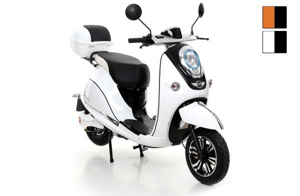

Hallo Leute, Ich darf mich jetzt auch zu den Besitzern der Fahrzeuge der Zukunft zählen.
Wir haben uns auf Umwegen einen SXT Gekko zugelegt. Sieht nett aus, Verarbeitung : so lala, ABER!
Wir haben einige Kinderkrankheiten mitgekauft, bei denen der Hersteller selbst ratlos ist.
Nervigstes Problem, der Controller riegelt bei 40Km/h ab, egal bei welcher Zuladung. Im Verkehr ist das besonders nervig weil man Autofahrer behindert und der Roller zu breit ist um die Leute durch zu lassen.
Nach Rücksprache mit SXT meinten die, sie müssen mit dem Hersteller sprechen, da es anscheinend alle Gekko Modelle betrifft. Jedoch bringt mir diese Aussage nichts. Deswegen stelle ich die Frage in die Runde. Kann einer einnen Tip geben.
Ich bin Elektrotechnisch einigermaßen fit, jedoch fehlt jegliche Dokumentation zu dem Gerät, die Anleitung beinhaltet nur leeres Gerede und zu aller dem ist da nur die Rede von Bauähnlichen Scootern....
Ich dachte mir, bevor ich anfange an dem Gerät rumzubasteln, horche ich hier mal rein.
Freue mich über eine Antwort.
LG aus Berlin
Hersteller ist China (Yadea YD-EM143(EEC) http://en.yadea.com.cn/products_detail/ ... Id=45.html
Technische Daten:
Leergewicht (inkl. Batterie) 92 kg
Batterietyp Blei-Säure 60V 20Ah
Batteriegewicht 35 kg
Ladezyklen 300 - 500
Ladedauer 6 - 8 Stunden
Max. Geschwindigkeit 45 km/h (optional drosselbar auf 25 km/h)
Motortyp Nabenmotor
Motorleistung 1200 Watt
Max. Zuladung 150 kg
Zulassung 2 Personen
Reifengröße 3.00 -10
Reifentyp schlauchloser Luftreifen
Steigfähigkeit 10-12%
Reichweite 60 km (abhängig vom Gelände, Temperatur und Zuladung)
Tachometer analog
Anzeige Laufleistung in km, Geschindigkeit in km/h etc.
Material Stahlrohrrahmen, Kunststoffverkleidung
Gabel Hydraulische Federung
Federung 2 Hydraulikdämpfer
Bremsanlage hydr. Scheibenbremse/Trommelbremse
Sattelhöhe 79 cm
Lenkerhöhe 105 cm
Radstand 133 cm
Bodenfreiheit 12,5 cm
Abmessungen 178 x 66 x 105 cm
Alarmanlage ja (inkl. Wegfahrsperre)
Top Case ja im Lieferumfang enthalten
