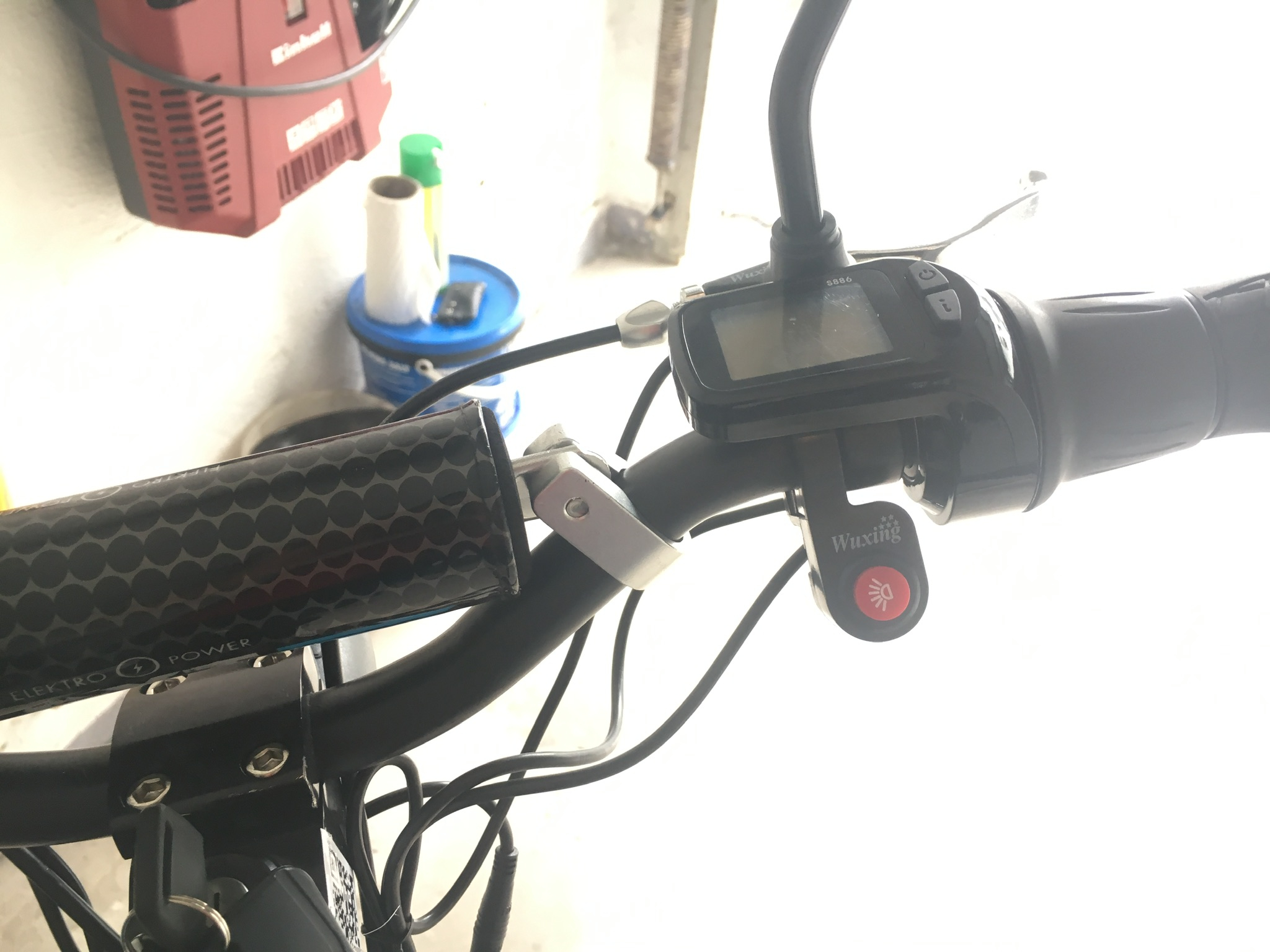

Re: Tempomat deaktivieren SXT 1000 XL EEC
Funktioniert, das automatische einschalten des Tempomat ist außer Funktion…
Habe es nun mit einem bei SXT bestellten Lichtschalter auf manuell umgebaut, klappt super und ich bin nun Herr über den Tempomat und nicht die Einschaltautomatik
Hallo Gege,
Deine Tempomat- Lösung finde ich sehr gut. Ich würde es gerne genau so machen. Dazu bräuchte ich Deine Hilfe.
Könntest Du mir bitte näher beschreiben bzw. Bilder fertigen, welche braunen Drähte gemeint sind?
Welchen Stecker hast Du gezogen und wie den Lichtschalter angeschlossen?
Vielen Dank im Voraus.
Muss man den Schalter/Taster einmal drücken oder gedrückt halten oder wie funktioniert das ?

Guten Morgen,
könntest du vielleicht kurz erklären wie du den "Lichtschalter" angeschlossen hast und was noch so nötig war, würde es auch gerne umrüsten ?
