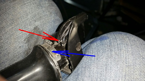

Auf dem Foto sieht man: roter Pfeil ist der Hallgeber
blauer Pfeil ist ne kleine Metallplatte
Danke und Grüße Didi

So sehen die üblichen Chinesischen Hall-Fahrgriffe aus. In meinem Fall sogar mit einem Hi/Low Umschalter, der im Low-Modus die Maximalspannung begrenzt. Prozent bezieht sich auf die Versorgungsspannung, so um die 5V üblicherwerweise:
Das ist also ein propotionales Spannungssignal zum Drehwinkel, nichts digitales.
Wie Du siehst macht auch mein Wuxing nur 70° Drehwinkel. Das kann mit den Limits der verwendeten Kombination von Magnet und Hallsensor zusammenhängen. Vielleicht hilft eine Internetsuche zu "90° hall throttle" oder "90 degree hall throttle" weiter?

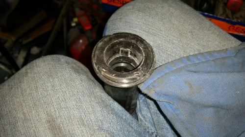

hier noch mal ein Foto vom Drehriff, wo man da die runde Metallplatte sieht...ist das jetzt ein Magnet, oder wie erkennt der Hallsensor den Unterschied von 1-5 Volt ?
Grüße Didi
sorry, wenn ich vieleicht blöd frage...aber ich habs halt noch nicht verstanden, wie es hier funktioniert
Grüße Didi

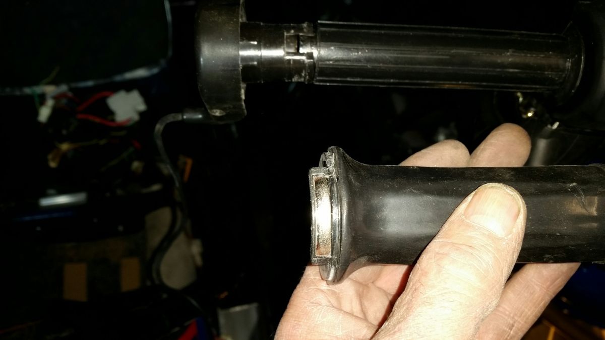

Hier de Drehgriff von Innen...da sieht man die runde Metallplatte mit den 2 Rastnasen
Die Länge, bzw der Umfang der Metallplatte ergeben bestimmt die 70 Grad

Halte einfach ein Stück Eisen in die Nähe der Metallplatte, dann merkst Du, ob das ein Magnet ist.
Die Funktion dieser proportionalen Hallsensoren ist quasi identisch zu eine Potentiometer: An die äußeren Enden 5V Gleichspannung anlegen, und dann misst Du beim Drehen zwischen mittlerem Poti-Pin und z.B. Minus eine Spannung zwischen 0 und 5V beim drehen (variabler Spannungsteiler).

Danke ME, jetzt hab ich es verstanden.
Hab in der Werkstatt leider vergessen, auf Magnetismus zu überprüfen
Morgen werde ich die Prüfung genau so machen, wie du es beschrieben hast.
