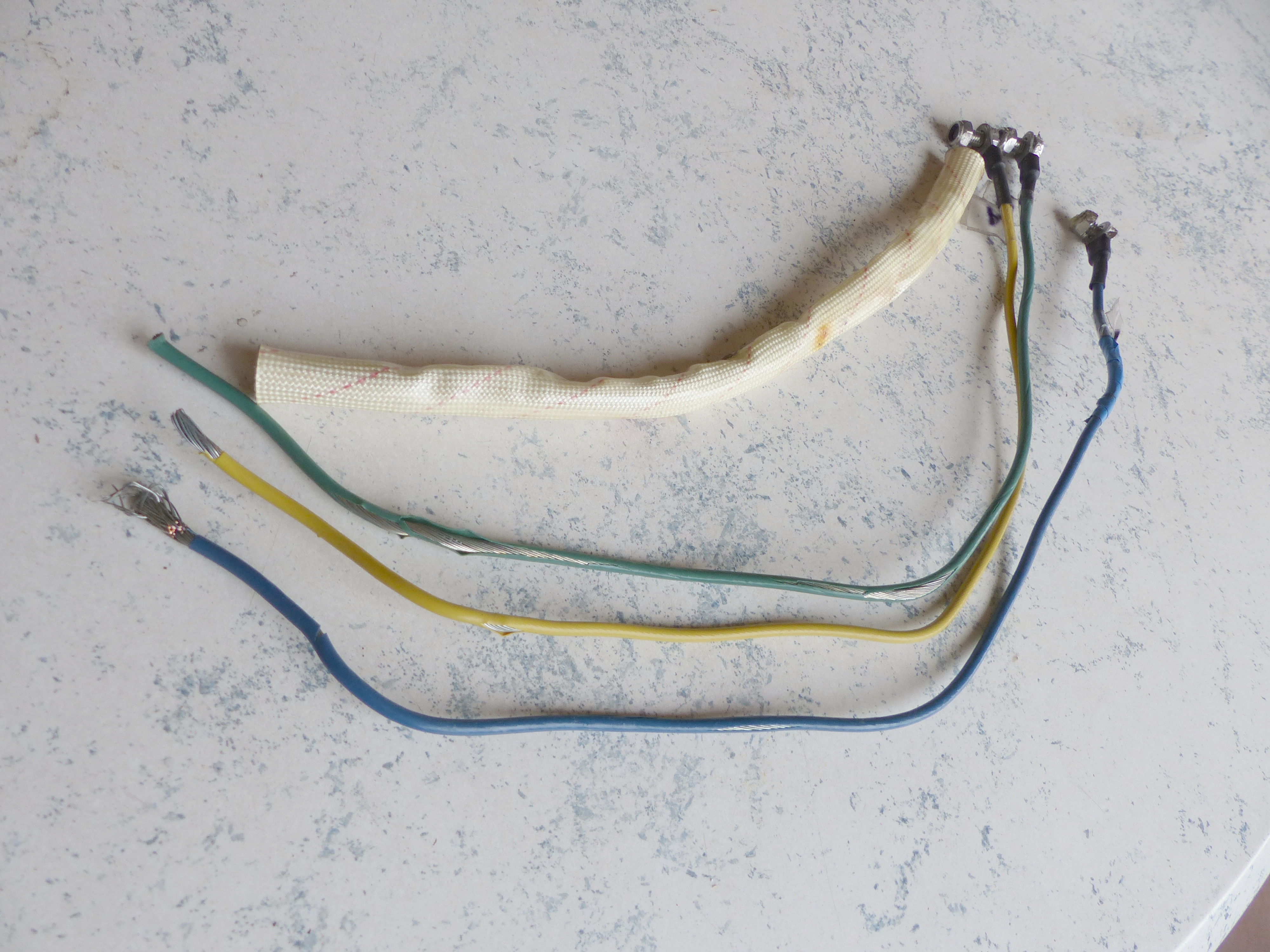

So: Durchmesser des Kupferlitzenbündels ist 4,5mm, was doch 16mm² Querschnitt entspricht. Das Teilstück ist vom abgeschnittenen Drahtende bis zum Mittelpunkt der M6 Ringkableschuhe 43cm lang. Wenn Du die auch abknipsen willst würden als reine Litzenlänge 41cm übrigbleiben.
Die Phasenisolation ist allerdings bei allen dreien beeinträchtigt:
- blau hat kurz vor dem Kabelende die Isolierung spiralförmig fast einmal rum aufgeschlitzt und hat auch weiter hinten eine Scheuerstelle
- gelb ist 8,5cm vom Kabelende entfernt auf ca. 1cm aufgeplatzt und etws weiter hinten zeigen sich auch erste Abplatzungen
- grün sieht am verheerendsten aus und ist über weite Strecken aufgeplatzt
Das bräuchte auf jeden Fall eine dünne Schrumpfschlauchbehandlung, was die Kabel aber wieder dicker macht.
Auch dabei wäre ein Stück vom weißen Textilschlauch, die im Freien die drei Phasen zusammenfasst (und dadurch die Scheurstellen versteckt hat!)und im Motor selbst den Sternpunkt isoliert. Hier ist mal die ganze Chose in all ihrer Pracht und Vergänglichkeit im Bild festgehalten: Immer noch interessiert?

Na, wenn man das Foto vergrößert sind die Kabel Müll....... (Hätte Angst, dass bei Motorkabelphasenschluß der Controller die Grätsche macht). Lieber nach Weihnachten einmal bei LAPP-Kabel anrufen und 1,5m geeignetes Kabel ergattern - so nach dem Moto armer Student.
