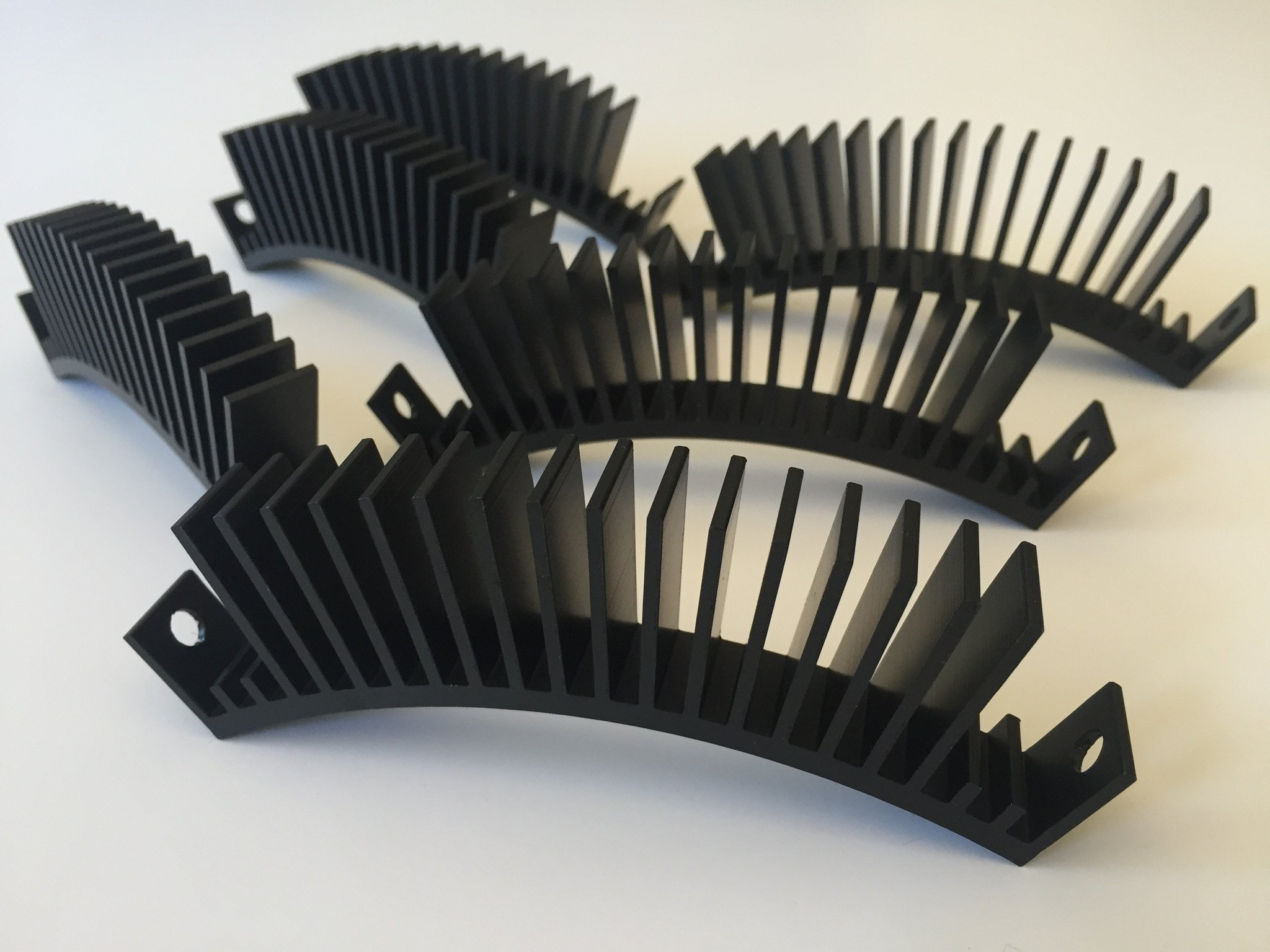

Mich würde ja mal interessieren, welchen Effekt solche Hubsinks haben, auch ohne Ferrofluid...
- Beiträge: 6501
Re: Ferrofluid im Radnabenmotor
Kühlung
dominik
- Beiträge: 2978
- PLZ: 79
- Tätigkeit: Elektromeister
Kühlung der Magneten. Brauchst du aber nur wenn du den Motor über Gebühr strapazieren willst. Das Problem wird aber sein das die thermische Koplung vom Stator zum Rotor ohne Ferrofluid ziemlich schlecht ist und dir dann eventuell der Stator abbrennt bevor es außen richtig warm wird.
- Beiträge: 6501
Die Kühlfächer sind nur für E.-Mountain Bikes.
