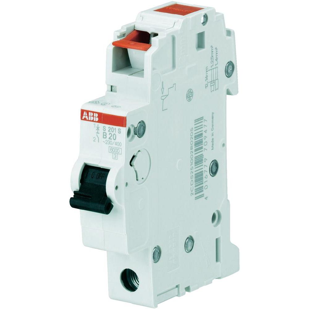

ABB S201-B63:
Dieser Sicherungsautomat (volkstümliche Bezeichnung) ist für 230V AC (Wechselspannung) bis 63A zugelassen sowie für Gleichspannung bis 75V DC (Gleichspannung). Bei Verwendung mit Gleichspannung erhöht sich der Auslösestrom auf den 1,5fachen Wert also 94,5A und eine thermische Auslösung (Bimetall) ist immer träge. Selbst wenn Du eine Stunde mit 100A fährst, löst da nichts aus - vorher sind deine Batterien leer.
Bei den 16mm² Aderendhülsen wirst Du mit deiner Preßzange weniger Erfolg haben, die Wandung der Aderendhülsen ist deutlich dünner als die eines Rohrkabelschuhs. Also für die Aderendhülsen mit Kunststoffkragen eine Aderendhülsenzange verwenden.
ABB S201-B63:

Ich habe jetzt nachgeschaut, laut Datenblatt 72V DC. Die B-Charakteristik erscheint mir geeigneter als dein C-LSS. Das Bild ist nur ein Beispielfoto - der normale S201 hat oben und unten eine Schraube für die Rahmenklemmen. Haben die LSS heute alle Gegenläufige Zylinder-Hub-Klemmen?
