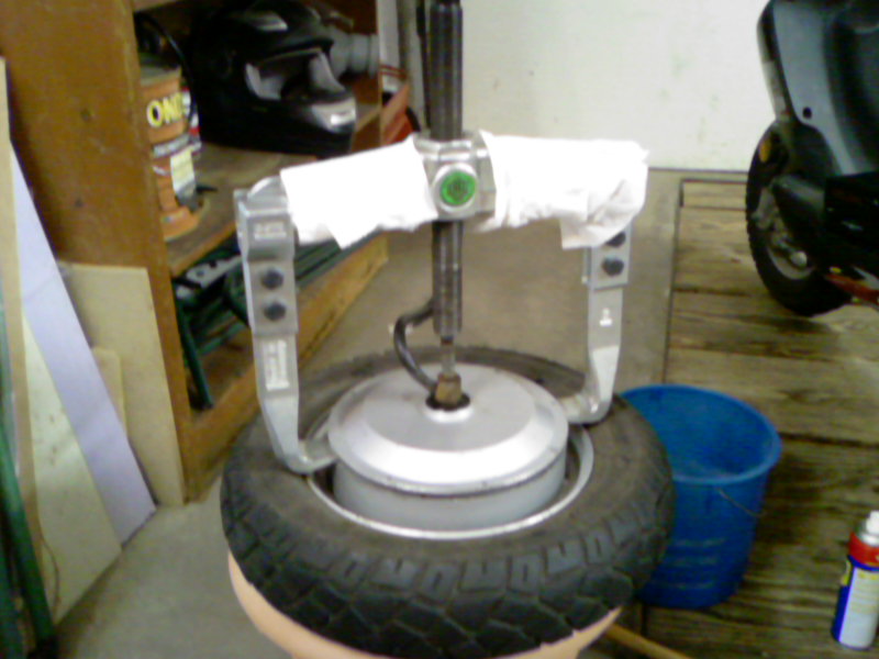

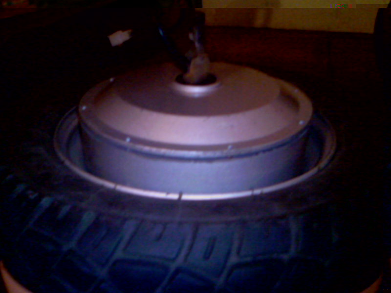

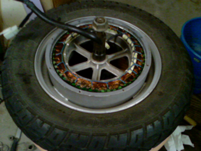

So, mit einem zwischengelegten Holz und einem 500 g Fäustel hat sich das Lagerschild auf der Kabelaustrittsseite gelöst und steht ca. 5 mm ab.
Dirk
Wie gehe ich am besten weiter vor?Gruß

Gehäuse vorsichtig anwärmen. Aber nur Gehäuse nicht Deckel.
- Beiträge: 6516
Re: Radnabenmotor mit Lagerschaden
Ist schon ein Lagerschild frei? Mangels Abzieher mit 3 Holzkeilen arbeiten, d. h. die Achse weiter austreiben und die Holzkeile verhindern ein zurückrutschen des Stators zum Außenläufer. Auf die Wicklung aufpassen - nicht mit den Holzkeilen beschädigen.
