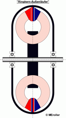

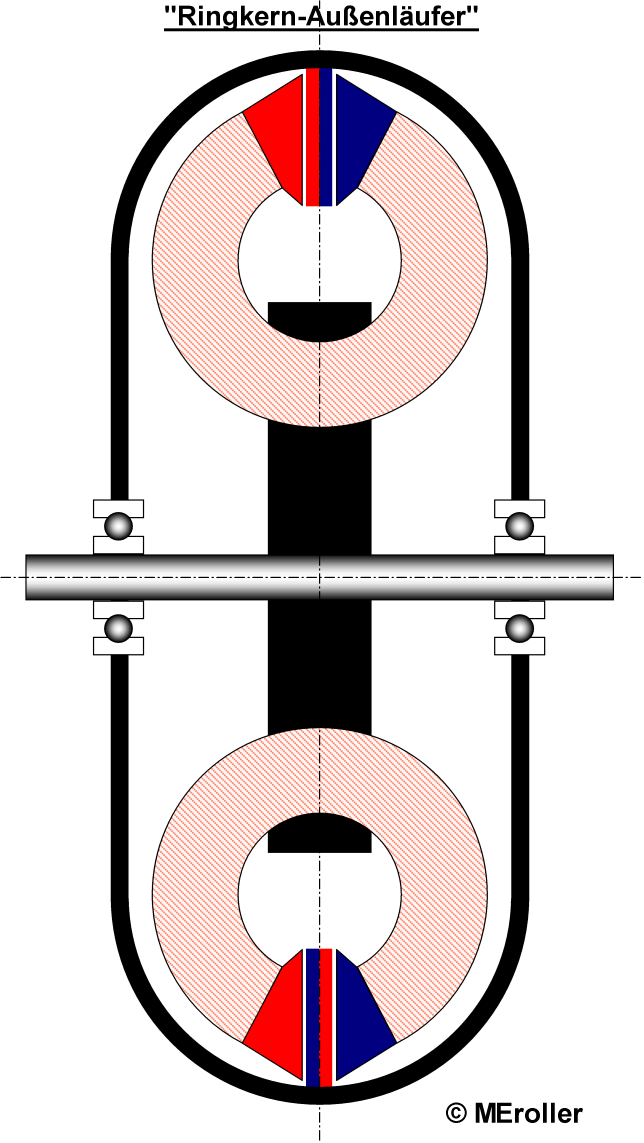

Womöglich wäre dann die an einem Punkt offene Ringkern-Variante die Lösung, wo die Permanentmagnete dann im offenen Spalt rotieren? Ups, das hätte ich womöglich gleich zum Patent anmelden sollen
Eigentlich wäre das ein Art von Scheibenläufer
