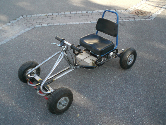

Hier mal ein Bild von dem Renner... noch unlackiert, da noch in der Testphase...

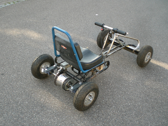

Hier mal von hinten rechts

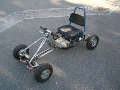

Ohne Sitz

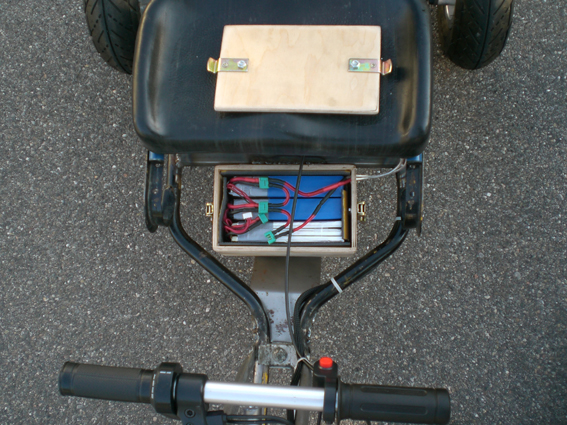

Von unten...
Akkutank aus Holz ;-)

Kannst Du mal bitte die Spannungen der Akkus und des Motors reinwerfen.
