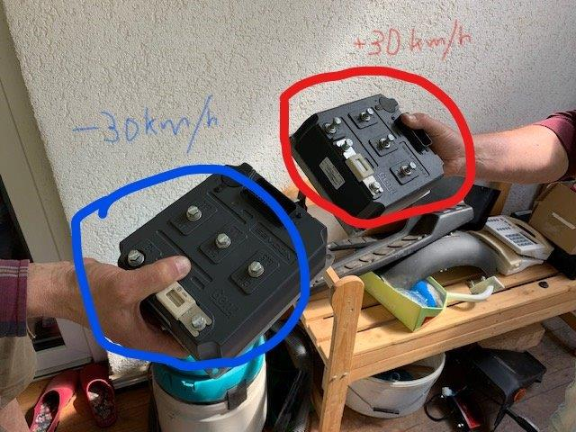

Mal ein update …in dieser Zeit.
Zur Zeit schraubt nur einer, und der Rest gibt kluge Tipps (also wie immer), nur das die Tipps per mail kommen…
Wir haben Unterstützung aus Kassel bekommen (von Martin..auch hier im Forum...VIELEN DANK nochmal)…
Früher wäre das eine neue Vergaserdüse, eine neue Nockenwelle, größerer Bohrung....
Jetzt ist es ein Parameter im Kontroller und schon sind es 83 km/h -> Tuning 2.0! hier nochmal der Link:
http://ursprung-frankfurt.de/page-block ... s-to-race/
