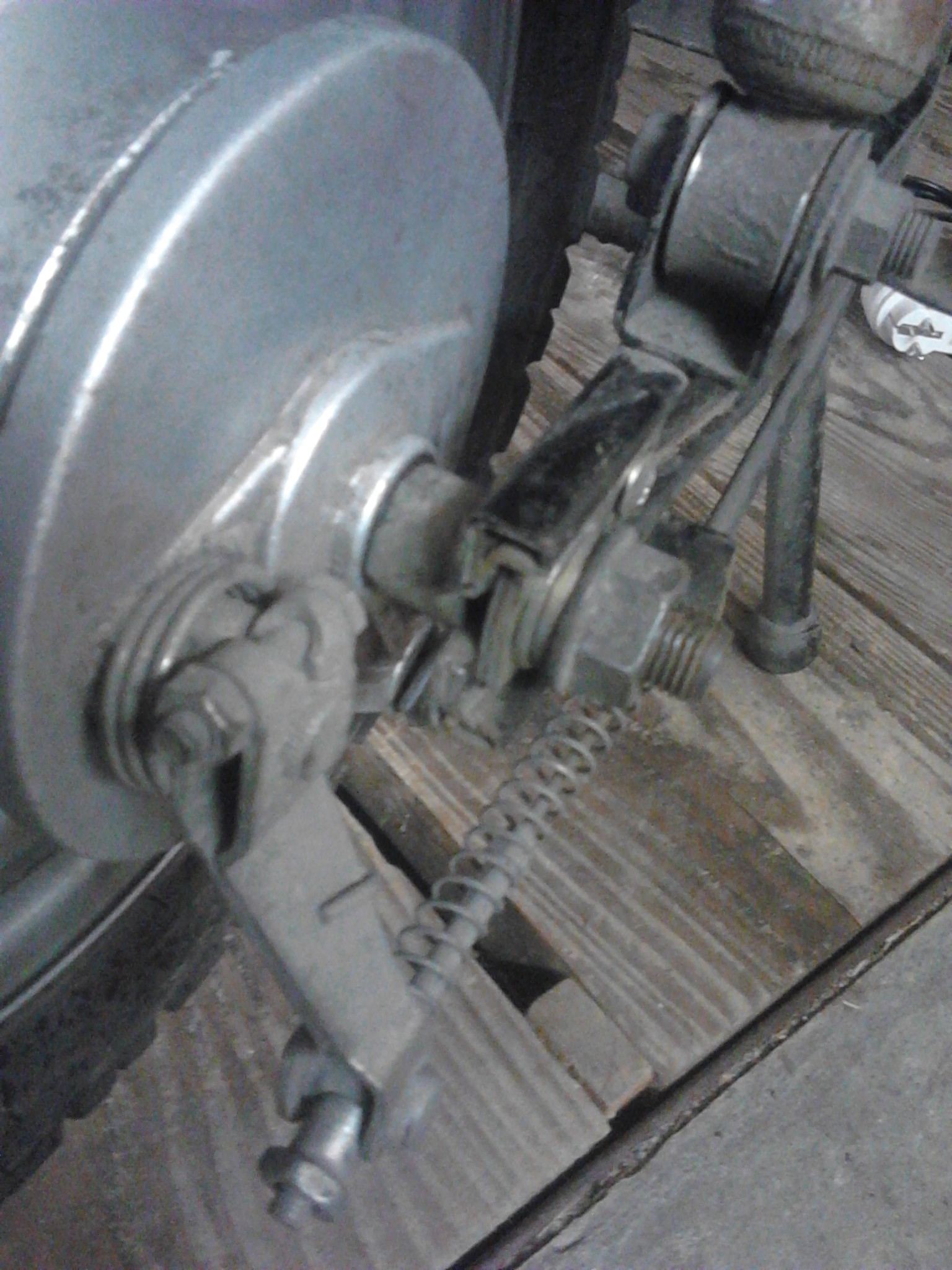

Kleiner Nachbrenner: Hatte vorher leider kein Foto gemacht. Sind die Teile so korrekt verbaut? Distanzhülse zwischen Bremsgehäuse und Gabelholm. Zwischen Gabelholm und Mutter sitzen Unterlegscheibe und Federring.
Dirk
Er rennt wieder!
Das Einschlagen der Lager und Lagerschilde war nochmal ein Krimi, hat aber letztlich alles geklappt. Damit die Schilde gleich richtig sitzen, habe ich nach dem Aufbringen der Dichtmasse den Schild mit ca. 1 cm Luftspalt eingeschlagen und 3 längere Schrauben zum korrekten Ausrichten eingesetzt. Wenn der nämlich mal sitzt, sitzt er richtig. Verschieben ist dann nicht mehr.
Leider habe ich das Gefühl, dass die Lager nicht tief genug sitzen. Vielleicht fehlt 1/10 mm. Das Rad pfeift beim Auslaufen bei den letzten Umdrehungen.
Naja, zumindest sitzen jetzt gute Lager drin.
Danke an alle Tippgeber.
Dirk
