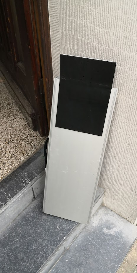

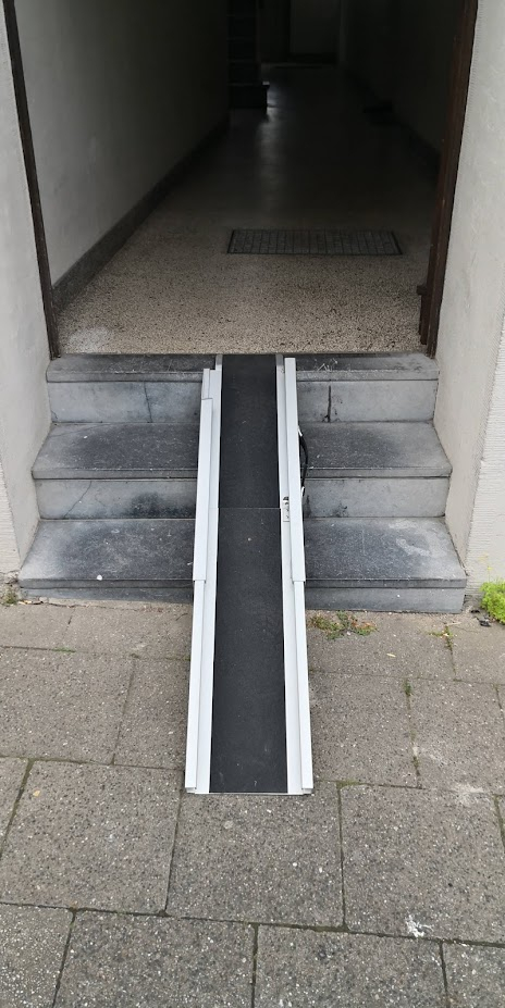

Oh ich hatte eure Beiträge ja gar nicht mehr gesehen - hatte überlegt ob ich basteln will, bin dann aber über Ebay Kleinanzeigen an eine passende leichte Rampe gekommen.
Diese habe ich nun auf dem richtigen Ausschub fixiert, und von unten mit selbstklebenden Gummimatten abgedämpft. So rutscht nix und man hört nix, denn ansonsten schallert Aluminium sehr und ich wills mir mit den EG-Nachbarn nicht vergraulen.
Funktioniert 1A und die Rinne macht total Sinn - das Hinterrad kann nicht von der Rampe fahren.
Roller fährt da wunderbar mit Motorunterstützung entspannt hoch :-)
das einzige Problem ist bisher nur noch das rausschieben, da nehm ich derzeit keine Rampe da ich Angst habe das die nach vorne wegrutscht.. Sollte bei den Gummis die mittlerweile oben und unten verklebt sind eigt. nicht passieren. Er setzt beim Rausschieben auf dem Seitenständer aus, was man gut an den Kratzern sieht^^ - hatte schon überlegt diesen abzumontieren oder doch über diese Rampe rauszuschieben.
