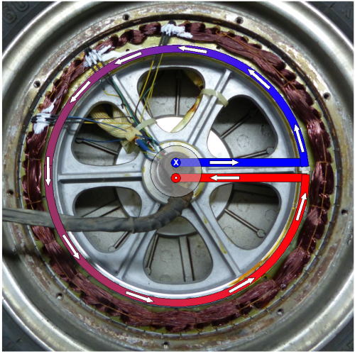

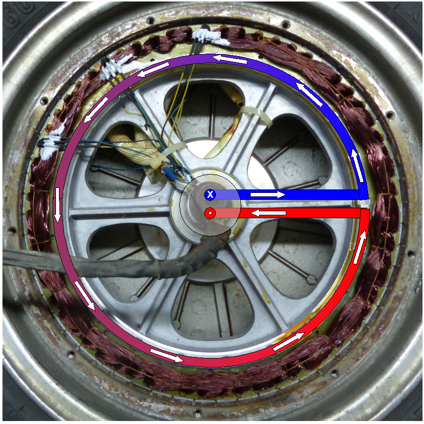

So, hier mal meine Vorschlag, wie der Stator eines 13 Zoll Radnabenmotors mit 11kW DAUERLEISTUNG aussehen müsste für bessere thermische Verhältnisse, als es meine passiv luftgekühlte Zero vermag:
Die Motorwelle wesentlich habhafter, so dass durch eine Seite 3x35mm² Phasenkabel samt den Hallsensensorkäbelchen passen, und durch die andere Seite mit der Bremsscheibe die dargestellten Kühlwasserbohrungen. Außen sind Anschlüsse für die Kühlwasserschläuche drin, mittig Querbohrungen zu einer Seite.
Der Alu-Stator müsste aus Sandguss mit Sandkern für die Kühlwasserkanäle sein, oder aus zwei druckgegossenen Hälften, die wasserdicht zusammengeklebt werden. Außern rum wird wie gehabt das Blechpaket mit den Wicklungen auf dem Alu-Speichen Stator befestigt.
Eine kleine Kühlwasserpumpe und ein Wasserkühler plus ein kleiner Ausgleichsbehälter, handelsübliches Wasser-Glykolgemisch da rein, und fertig wäre ein thermisch hochbelastbarer Motor, wie ich ihn immer haben wollte in meinem verflossenen E-Pferdchen, mit 120km/h Höchstgeschwindigkeit...
