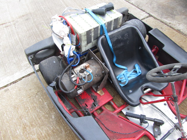

Hab mal 3-4 Stunden lange Weile gehabt und den Antrieb von meinen Kleintraktor in ein Kartchasis montiert. Das Kart hat ein Kumpel für wenig Geld auf ner Kartbahn erstanden. Mein Gedanke war sofort elektriesiert 8-) . Zu den Komponenten Akkupack vom Roller/Schwalbe, Kontroller Kelly 400A (auf 100% eingestellt) Motor aus einem DDR Betriebsfahrzeug. Der Motor wird dort mit 40V betrieben und bei mir mit ca 75V. Geschaltet ist er als Reihenschluß was gut Drehmoment ab 0 U/min erzeugt. Gefühlsmäßig hat ein 13PS Leihkart 0 Chance :mrgreen:
