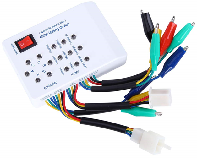

b) Hallsensoren prüfen
- Akku abklemmen
- Motorkabel (blau, gelb, grün) und Hallsensoren (5fach-Stecker blau, gelb, grün, rot, schwarz) vom Controller trennen
- Motor öffnen
- Auf das rote Kabel der Hallsensoren 5V anlegen
- Mit dem Voltmeter Spannungsmessung durchführen:
Masse (schwarz) jeweils zu blau, grün und gelbem Hallsensor-Kabel verbinden (am besten mit Klammer)
Dann das Rad von Hand leicht drehen > Dabei muss das Messgerät immer wieder von 5V zu 0V wechseln
Dann ist der entsprechende Sensor in Ordnung
Für diese Prüfung gibt es auch ein praktisches Testgerät unter 20,-- Euro bei Amazon
- Akku abklemmen
- Motor öffnen
