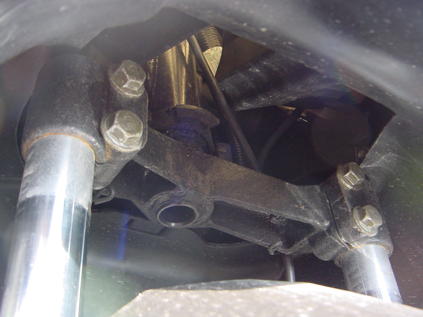

Da der schwere Jupiter/Puma dieselbe Vordergabel und Lenkkopflager hat, die schon im kleineren und leichteren Bruder Thunder zu schwach dimensioniert waren, überrascht mich dieses HU Ergebnis in keinerlei Weise. Im Gegenteil! Es genügt ggf. schon eine einzige Vollbremsung durch den HU Prüfer, um den unteren LKL Kugeln einen Platten zu vermachen! So geschehen bei meinem letzten HU Termin mit meinem zwischenzeitlich verrenteten Thunder vor jetzt 3,5 Jahren
Wenn es Deinem Werkstattmeister gelingen sollte, ein gescheites Kegelrollenlager zu finden, das das untere Kugellager ersetzen kann, dann wäre das eine etwas haltbarere Lösung für das "Dickschiff" Puma. Das solltest du ihm SEHR ans Herz legen!
Hier die popelige Thunder Gabelbrücke mit dem unteren Lenkkopflager:

die Lenkkopflager leiden nicht nur aufgrund von mangelder Stahlqualität und hoher Belastung, sondern sind extrem gefährdet, wenn sie zu stark angezogen (durch die Klemmschauben vorgespannt) werden.
Dummerweise ist es aber in der Endmontage und auch im Reparaturfall total praktisch, wenn eine störrische Lagerschale mit hoher Vorspannung direkt oder auf den ersten Kilometern in den Lagersitz gezwungen werden kann. Dadurch lockert sich dann das Lager wieder etwas und bei der nächsten Inspektion wird wegen - "schon wieder locker" großzügig Nachgespannt. Der Ruin des Lagers beginnt dann schon mit 1.000km Laufleistung.
Peinlichst und häufig, sauber, spielfrei, aber ohne Vorspannung einstellen, ist angesagt.
Das einzige was dauerhaft hilft, sind Kegelrollenlager (unten) falls es die in der passenden Größe gibt (nicht immer!). Da drückt keine Kugel auf einen Punkt sondern der Kegel verteilt den Preßdruck auf einer Linie in den Stahl der Lagerschale.
