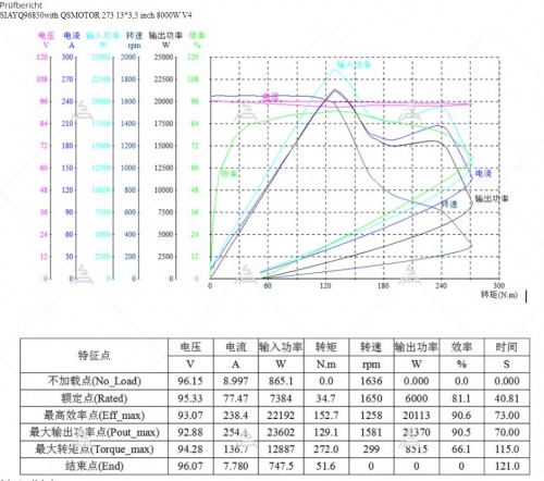

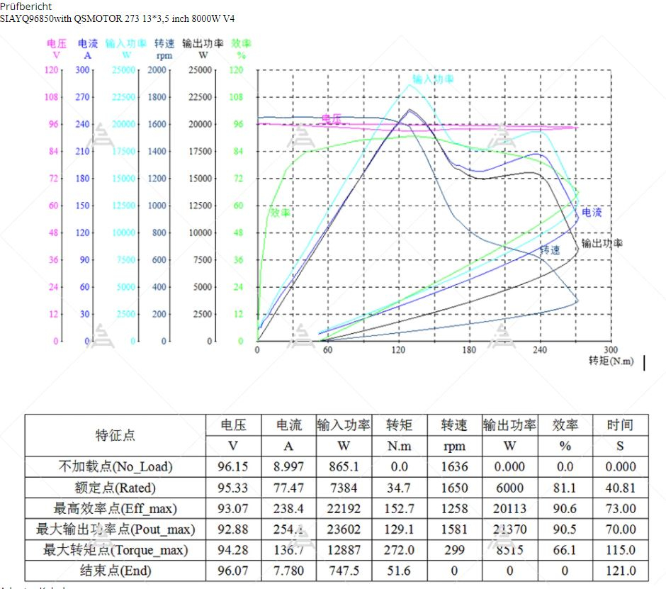

So, jetzt habe ich ein Angebot für einen neuen Motor von QSmotors für 820 $ incl. Versand. Es ist die 8kw V4-Version. allerdings geben sie an von 48-96 Volt. Ich hatte die 72 Volt Version angefragt. Diese Volt-Angaben finde ich etwas merkwürdig. Was sagt ihr dazu?
- Beiträge: 147
- Registriert: Mo 28. Jan 2019, 17:09
- Roller: Trinity Jupiter
- PLZ: 24
Re: Jupiter Magneten im Motor durchgerutscht/Hallsensoren kaputt
Ich habe nochmal mit meinem schlichten Verständnis nachgerechnet. Ohmsches Gesetz R=U/I. Der Motor hat laut Datenblatt 83 A @ 96 Volt, macht 7,968 kW. Macht rechnerisch 1,1566 Ohm. Bei 72 Volt macht das I=U/R 62,25A. Mal 72 Volt( P=IxU) = 4,482 kW. Dass finde ich ein bisschen wenig. Oder kann man bei induktiven Lasten das Ohmsche Gesetz nicht so einfach anwenden?
- Beiträge: 147
- PLZ: 24
Nochmal im Datenblatt nachgeschaut: Peak Battery Current 254 A (96V). Wie ist das denn zu verstehen? Bei der gleichen Voltzahl 83 A continuous current. Hmmm...
Die Rechnung ist doch etwas komplizierte , da der Motor ja ein Drehstrommotor ist.
Aus der Batteriespannung von nominal 72V kann ein Wechselstrom / Drehstrom mit 72:1,41=50,9V erzeugt werden. (1,41 = Wurzel aus 2)
Damit kann dann bei Nenndrehzahl eine Leistung von 8kW erzeugt werden P=UxIx1,73xWirkungsgrad umgestellt zu I=P/(Ux1,73xWirkungsgrad) = 100A (Motorphasenstrom) bei Wirkungsgradannahme von 90%
Aus den 100A Motorphasenstrom und der Spannung kann dann der Scheinwiderstand bei Nennleistung errechnet werden. 51V:100A=0,51Ohm.
Dieseer Scheinwiderstand hat mit dem tatsächlichen Gleichstromwiderstand bei Stillstand des Motors wenig bis gar nichts zu tun, der Motor dürfte eher 0,1Ohm haben.
Das alles hat aber nichts mit dem real möglichen zu tun.
Der 8kW Motor kann laut QS elektrisch wohl um die 23,6kW dabei nimmt er dann die 254A bei 93V auf. Daraus errechnet sich dann eine Motorphasenstrom von etwa 220A bei max Leistung , daraus kann man dann auf den Scheinwiderstand der Phasen bei max Leistung ausrechnen 220A/65,7V= 0,3Ohm , auch dieser Wert hat nichts mit dem Gleichstromwiderstand oder der möglichen Leistung des Motors zu tun.
Die mögliche Nennleistung des Motors (8kW) ist abhängig von der dauerhaft zumutbaren Verlustleistung des Motors und ob der Controller genug Strom bereitstellen kann. ( ich fahre eine 5kW Motor und verbrauche im Schnitt 8-9kwh pro 100km)
Die Verlustleistung dürfte bei 8kW wohl gut 1kw betragen, das andere kW was zur maximalen elektrischen Aufnahmeleistung von 23,6kW fehlt wird im Controller vebraten.
Dabei spielt es dann kaum eine Rolle ob dieses eine kW Abwärme dann bei 72V Nennspannung oder 96V Nennspannung erzeugt werden.
Natürlich ist die Verlustleistung bei 96V aufgrund der geringeren Ströme etwas geringer als bei 72V Nennspannung, der Unterschied dürfte sich aber in Grenzen halten.
Wichtiger wäre für dich die KV Zahl, damit du weißt welche Drehzahl der neue Motor bei 72V Nennspannung erreicht, nicht das sie dir einen Motor mit hoher KV Zahl für 150km/h verkaufen wollen und du nachher über Drehmomentmangel klagst und der Motor nie seine Nenndrehzahl erreicht.
QS kann wohl aus der aufgedruckten Motornummer nicht auf die KV Zahl schließen, somit wollen Sie wohl eher wissen was für ein Reifen drauf kommt und welche Geschwindigkeit bei welcher Batteriespannung erreicht werden soll, daraus errechnen sie dann die benötigte KV Zahl.
Danke für die ausführlichen Informationen, hier sind ja wirklich Leute mit Ahnung. Ich mit meinem gesunden Halbwissen habe zwar nicht alles verstanden, denke aber, es stimmt so. Die KV-Zahl ist nicht angegeben. sie geben als Reifengröße 130/70-13 an. Ich fahre 130/60-13, der Reifen ist also etwas kleiner. Der Motor mach max 1690 rpm. Bei einem Reifgenumfang von 148 cm bei meinem Reifen macht das ~150 km/h. Der bisherige Motor hat im Controller eine max Drehzahl von 1200 rpm, wenn ich mich recht erinnere. Das macht 106 km/h. Ich hatte die max rpm im Controller mal auf 1300 rpm raufgesetzt, das hatte aber keinen Einfluss. Mein Roller läuft bei voller bis halbvoller Batterie tatsächlich ~ 105 echte km/h. Insofern passt das. Letztendlich hängt ja die Drehzahl/Drehmoment von der Anzahl der Pole im Motor ab. Irgendwo habe ich mal ein Bild vom Innenleben des Motors gesehen, ich weiß nicht genau, ob es dieser Motor war, jedenfalls schien mir die Polzahl ähnlich oder genau so wie in meinem alten Motor zu sein.
Nebenbei: Ich habe einen Verbrauch von gut 5 kWh / 100 km gemessen an der Steckdose.
- Beiträge: 147
- PLZ: 24
Nochmal zur KV-Zahl. Sie hatten nach der Geschwindigkeit gefragt, ich habe 110-115 km/h angegeben. Ich denke, das sollte wegen der höheren Leistung des neuen Motors passen.
