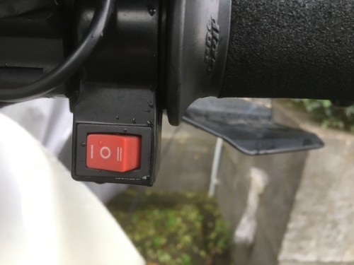

Wie ein Geier kreise ich zwichenzeitlich immer enger und tiefer um diesen 3-Positions-Kippschalter am Fahrgriff meines Lingbo-befeuerten vR one:
Heute Abend hing da gut Wasser drin, aber überraschenderweise fuhr der Roller munter los - nur um noch vor der Ausfahrt vom Firmenparkplatz doch den Vortrieb zu verweigern. Schalter auf Mitte, Strom gegeben - ein kurzes Zucken und wieder Vortriebsverweigerung. Schlüsselschalter aus und wieder an, dann konnte ich raus auf die Straße fahren. Aber 100m wieder Ausfall, und diesmal war eine etwas gründlicher Wasserbefreiung des Kippschalters dran. Musste leider Brille und Helm wieder abnehmen, um da gescheit reinblasen zu können (es regnete immer noch...). Reku wieder ein, und ab da lief die Kiste problemlos bis heim.
Werde morgen vor dem Losfahren gleich den Schalter möglichst gründlich trockenblasen (ein kleines Schläuchlein sollte dabei auch mit Helm auf funktionieren und zielgerichteres Arbeiten ermöglichen).
Mich wundert, wie es zwischenzeitlich dem Themenstarter und dem Unu-Leidensgenossen ergeht?
Auf I geschaltet wie im Bild wird bei Bremslichtbetätigung die Rekuperation im Controller eingeschaltet.Wenn er auf O oder II steht wird diese Leitung unterbrochen.Heute Abend hing da gut Wasser drin, aber überraschenderweise fuhr der Roller munter los - nur um noch vor der Ausfahrt vom Firmenparkplatz doch den Vortrieb zu verweigern. Schalter auf Mitte, Strom gegeben - ein kurzes Zucken und wieder Vortriebsverweigerung. Schlüsselschalter aus und wieder an, dann konnte ich raus auf die Straße fahren. Aber 100m wieder Ausfall, und diesmal war eine etwas gründlicher Wasserbefreiung des Kippschalters dran. Musste leider Brille und Helm wieder abnehmen, um da gescheit reinblasen zu können (es regnete immer noch...). Reku wieder ein, und ab da lief die Kiste problemlos bis heim.

Autsch. Diese Schalter sind übler Schrott. Kenn ich von den Billig Pedelec Kits.Die bekommst Du nicht dicht. Warum tust Du Dir das an ?

Ich habe auch so einen Kippschalter, womit jedoch die Beschleunigung/Endgeschwindigkeit regulieren kann. Das Betätigen des Schalters hilft auch manchmal bei mir, wenn der Vortrieb ausfällt. Verlässlich ist das jedoch nicht.
