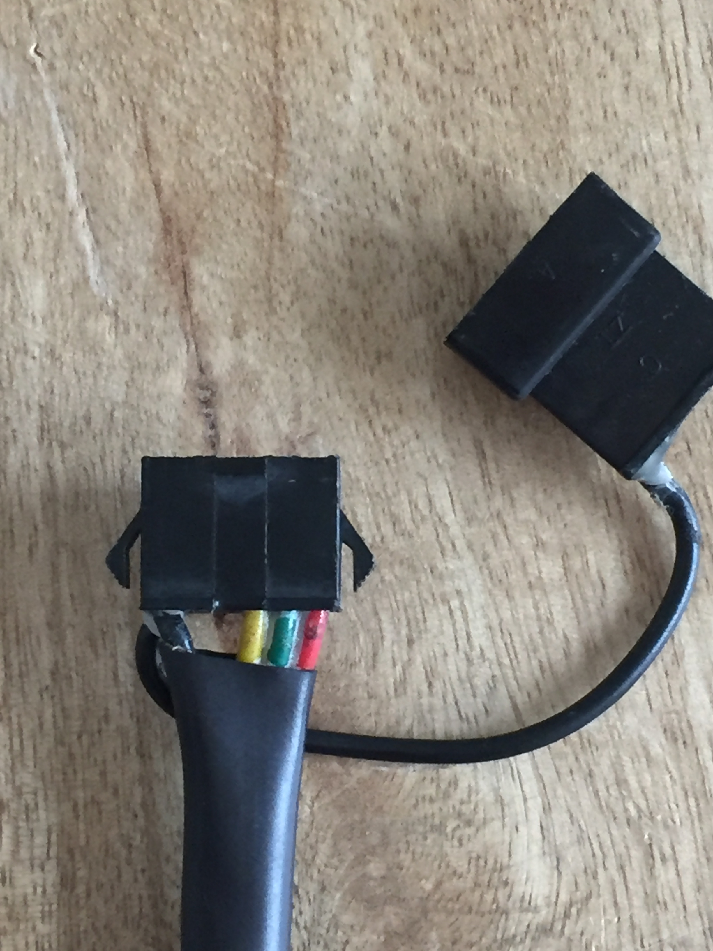

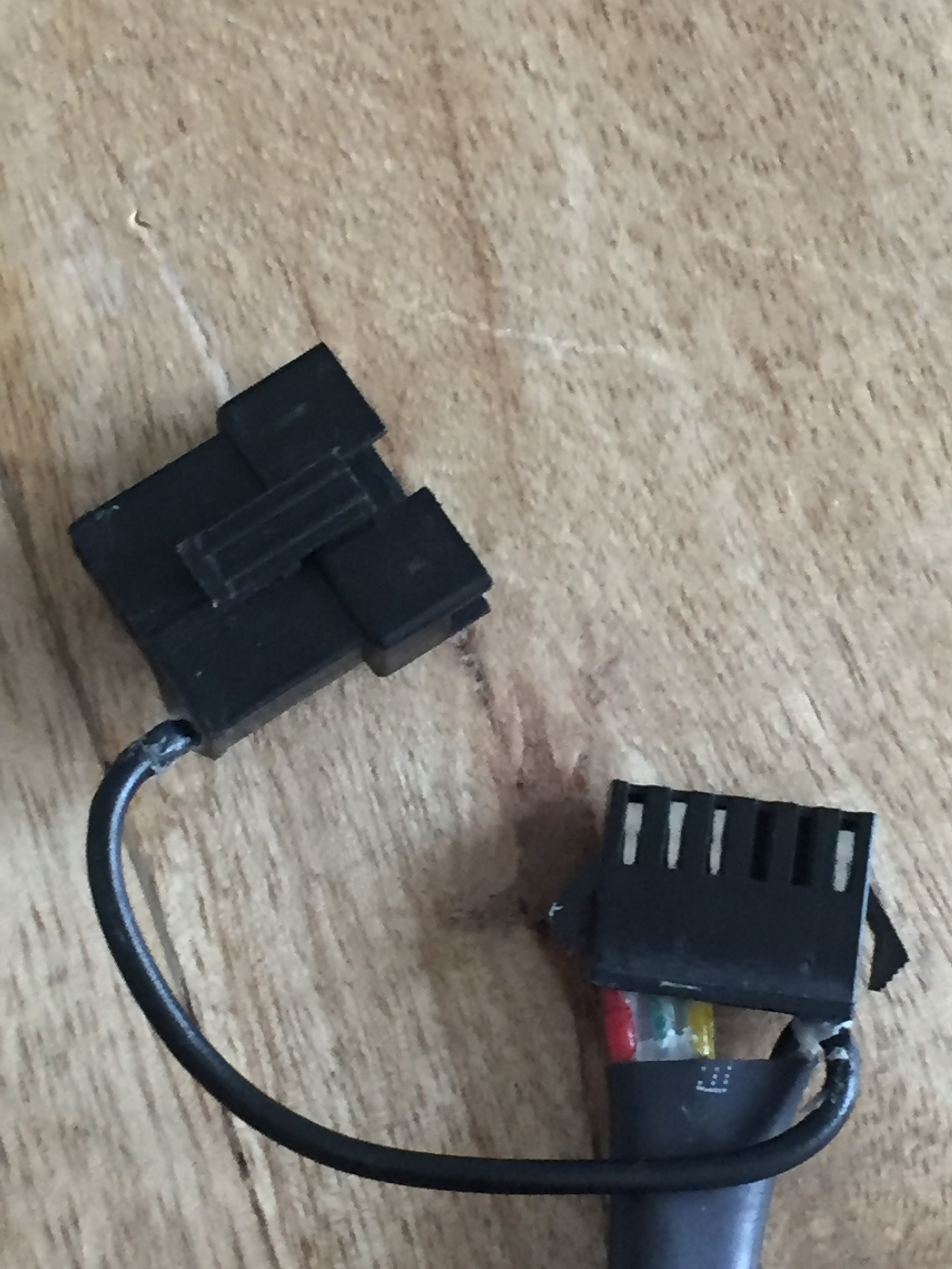

Im Prinzip schon, ist dein Bild spiegelverkehrt? Normal sieht der Stecker so aus:

Ja das ist er.
Da ich kein Gegenstück habe, werde ich ein USB Kabel anlöten.
Gibt es eine Quelle für die Software?

Hallo Matthias, der Controller müsste mit der LingBo-Software GUI V. 4.0 konfigurierbar sein https://drive.google.com/drive/folders/ ... sp=sharing.
Das USB-Kabel vom Neptun sollte passen.
Achtung: den Computerstecker nicht abschneiden und durch einen USB-Stecker ersetzen. Der Controller gibt ein serielles Signal aus: plus und minus als Stromversorgung und Tx sowie Rx als Signalleitungen. Damit das Signal vom USB-Host-Controller im Computer abgefragt werden kann, muss es gewandelt werden. Der Wandler der LingBo-Kabel sitzt vermutlich im etwas größeren USB-Stecker.
Anders als Kontaktfett ist Polfett Vaseline und leitet nicht. Man kann es als Schutz auf eine verschraubte Verbindung auftragen, aber nicht zwischen die Kontaktflächen.
Schöne Grüße, Bertolt
