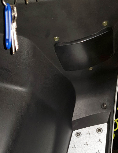

Die aktuellen Jupiter-Modelle haben auf der Rückseite des Frontverkleidung eine kleine Serviceklappe (siehe Foto). Die ist aber so klein, dass man da durch praktisch nichts ausrichten kann außer reinschauen. Da komme ich eher noch von unten an die Schrauben ran, die die Abblendlicht-Abdeckung fixieren.
Ist schon ein dolles Ding, dass man so viel schrauben muss, um eine Glühbirne auszuwechseln.

Habt ihr auch schon die kleinen Serviceklappen auf der Rückseite? Die Dinger sollten ja eigentlich einen Sinn haben, sind aber meiner Meinung nach zu klein um da durch wirklich etwas machen zu können.

Also Serviceklappe habe ich auch vorgesehen, ist aber bei meinem nicht ausgeschnitten, sondern einfach von hinten irgendwie zugeklebt. Ist aber egal weil, wie du festgestellt hast, dadurch nicht wirklich ein Lampenwechsel (einfach) vollzogen werden kann. Die klappe ist etwas zu weit weg vom Lampengehäuse und nur einige cm gross. Da passt wohl kaum die Hand richtig rein und dann musst du ja noch sehen was du da drinnen machen sollst. Stelle mir das eher unpraktikabel vor.
