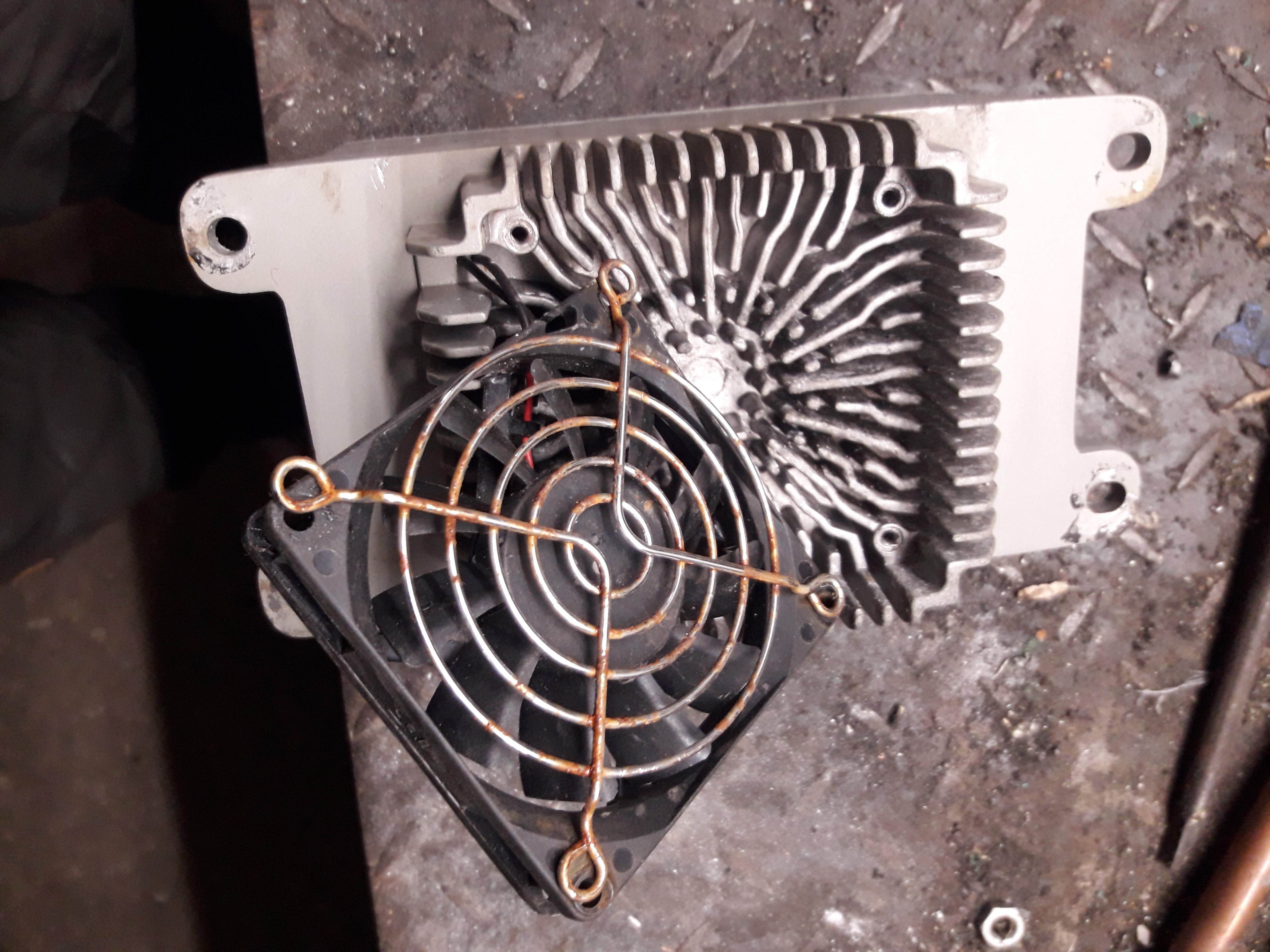

Bei meinem Lader, den ich wie gesagt vor 2 Jahren ausgebaut habe, habe ich glaube ich, keinen solchen 12-poligen Stecker entdeckt. Es gab nur 230 VAC rein und 84 VDC raus. Ist dieser Extrastecker vielleicht unter der abschraubbaren Platte versteckt? Wenn nicht wäre mein Lader eine ältere Vewrsion ohne Programmiermöglichkeit. Foto von meinem Lader werde ich heute nachmittag reinstellen, bin grad auf Arbeit am Rechner, dort keine Bilder.
Immer noch keine Nachricht von Trinity, werde heute nochmal nachhaken.

Es handelt sich wohl um den 1,8kW TC Charger. Kostet bei Ali 270 Euro - den Trinitypreis möchte ich gar nicht wissen. Auf der Beschreibung ist auch die Pinbelegung des 12-poligen Steckers zu sehen. CAN L und CAN H wird bei dir wohl nicht angeschlossen sein. https://de.aliexpress.com/item/32850580 ... d8f2b03a1d

Könnte passen. Ich kann mich wirklich nicht mehr erinnern, ob das Ladegerät den Stecker für den CAN Bus hatte, vielleicht ja doch, in meinem Jupiter ist jedenfalls nichts außer 230 VAC rein und 84 VDC raus angeschlossen. Der Aufpreis für dieses Ladegerät gegenüber dem 500 W Standardladegerät war damals 500 €.
Noch eine Frage: gehen die 84 VDC eigentlich gleich an den Akku oder über den Controller im Roller? Deswegen auch meine Frage nach dem Schaltplan des Rollers. Wie schon gesagt, das Ladegerät liefert nur die 84 VDC und hat keine weitere Regelung durch den Controller oder das BMS

@ chrispiac: Das Ladegerät hatte ich vor ca. 2 Jahren schonmal ausgebaut weil der Lüfter durch Straßendreck blockiert war. Ich habe auch noch Bilder davon in meinem Rechner gefunden, allerdings nur von der Lüfterseite. Sieht aber ziemlich genau so aus. Mir machte das Ladegerät damanls auch einen vergleichsweise ordentlichen Eindruck, wahrscheinlich ist es auch komplett verschweißt/eingegossen, sonst hätte ich, wie ich mich kenne schon mal aus Neugier reingeschaut. Das mit dem Leerfahren des Akkus werde ich auf jeden Fall probieren, sehr gute Idee, vielen Dank! Ich habe ihn bis auf eine Ausnahme im letzten Winter noch nie bis auf den letzten Strich gefahren, und dieses eine Mal hat er sich auch nach eine kurzen Standzeit wieder bis zum zweiten Strich erholt. Das erfordert etwas stärkere Nerven, ich werde das hier in der Gegend probieren um evtl nich so weit schieben zu müssen. Was mir aufgefallen ist: Wenn der Akku so mittelvoll ist und ich einige km bei niedrigen Temperaturen schnell fahre, geht die Anzeige meistens um 2 des Öfteren auch um 3 Striche runter. Wenn man das nur einige km macht und dann wieder langsam fährt "erholt" sich die Spannung wieder, um die 2 oder auch 3 Striche. Ob das früher so war, kann ich nicht mit Sicherheit sagen, vielleicht ist der Akku inzwischen "weicher" geworden. Allerdings, wenn er ziemlich voll ist, schaffe ich laut Tacho bei nicht zuviel Gegenwind und Steigung die 125 km/h, also so schlapp schein er denn doch nicht zu sein.

Die Ladekontrolllampen werden direkt vom Ladegerät selbst gesteuert. Unter anderem dazu dient der 12-Polige Stecker am Ladegerät.Boheme hat geschrieben: ↑Do 16. Jan 2020, 13:57Ich frage mich nur, wie die Ladekontrollampe (das rot/grün blinkend/Dauergrün) es sozusagen merkt, dass das LG an ist und die Lampe sich entsprechend einschaltet. Das LG ist in dem Schaltplan leider nicht eingezeichnet (danke für den Link). Ich habe ja das LG von unserem zweiten Roller per Überbrückung an den Controller angeschlossen, da hat die Ladekontrolleuchte nicht geleuchtet, nur die von dem anderen Roller mit dem intakten Ladegerät. irgendwo muss also noch eine Instanz zwischen LG und Akku geschaltet sein.

Ja, ich hatte nach dem Ladegerät auch im Internet recherchiert und über die vorhandene CAN-Bus-Schnittstelle gelesen, die man angeblich in verschiedenen Konfigurationen zur Kommunikation mit verschiedenen BMS bekommen kann. Oder alternativ "ohne" CAN-Bus, so wie beim Jupiter benutzt. Die Frage ist nur: Ist die CAN-Bus-Schnittstelle beim Jupiter tatsächlich deaktiviert, oder wird sie, wie du schreibst, in jedem Fall zum Konfigurieren/Parametrieren des Ladegeräts benutzt?MEroller hat geschrieben: ↑Do 16. Jan 2020, 09:16@ bernd_2: Das ist ein Lader von TC, dem bislang höchstqualitativen Ladegeräthersteller in China. Das will über CAN mit einer passendenen Setting box bzw. CAN Adapter und Software parametriert werden. Allerdings sind die Wissenden darüber dünn gesäht und normalerweise wegen eigenen Geschäftsinteressen eher unineteressiert, sowas für dritte zu machen...
Ich hatte mir damals beim Zusammenbau des Rollers schon mal ein Kabel für CAN-Bus-Kommunikation ans Ladegerät angeschlossen, da man den Stecker ja sonst nur mit Riesenaufwand erreichen kann. Auch einen CAN-Bus-Adapter für Raspberry Pi habe ich mir besorgt, bin aber zeitlich noch nicht dazu gekommen, die Kommunikation zu erforschen. Im Internet habe ich für das Kommunikationsprotokoll leider nur sehr spärliche Informationen gefunden. Falls jemand etwas darüber weiß oder Quellen kennt, wäre ich für Informationen dankbar.
