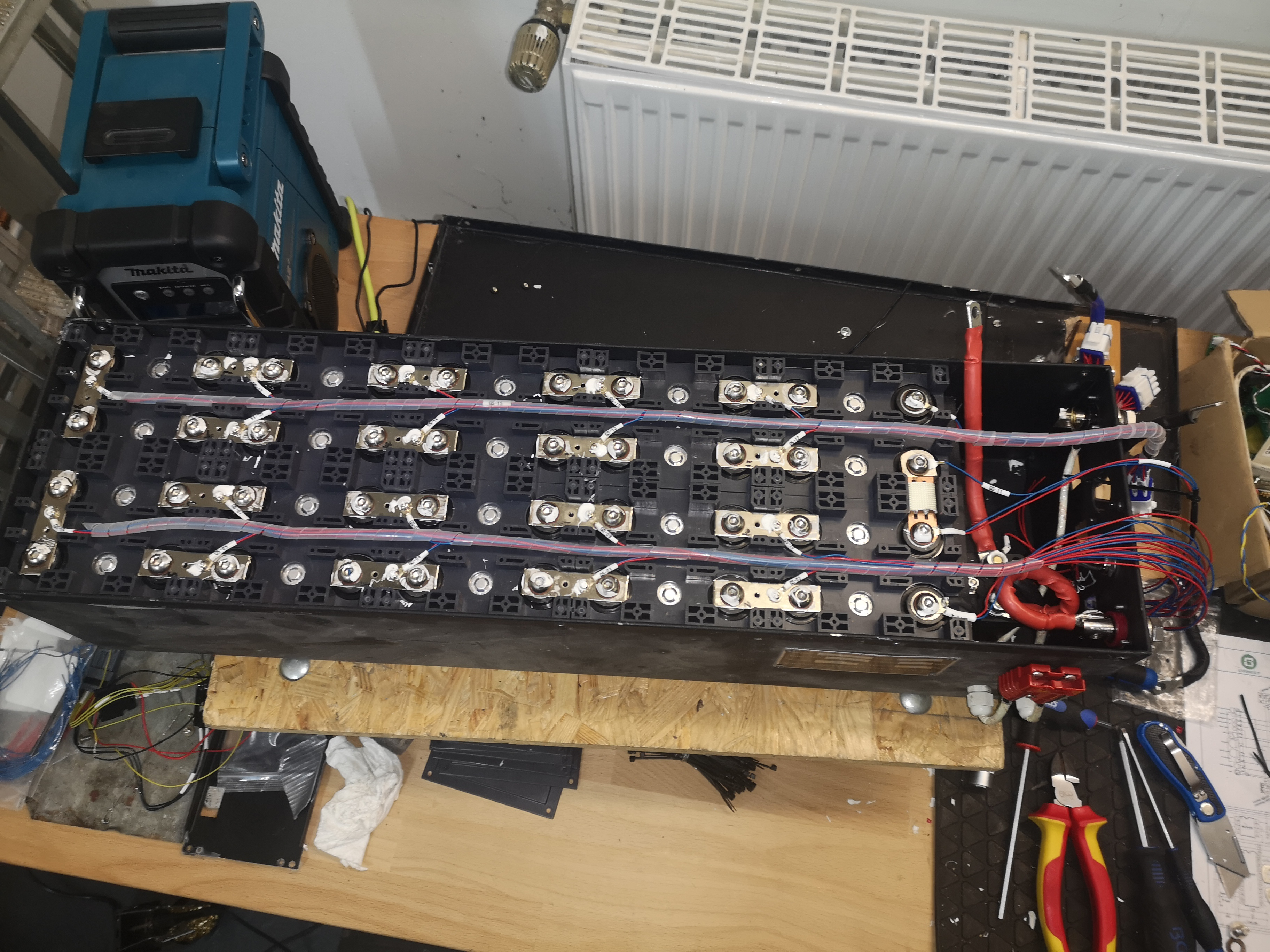

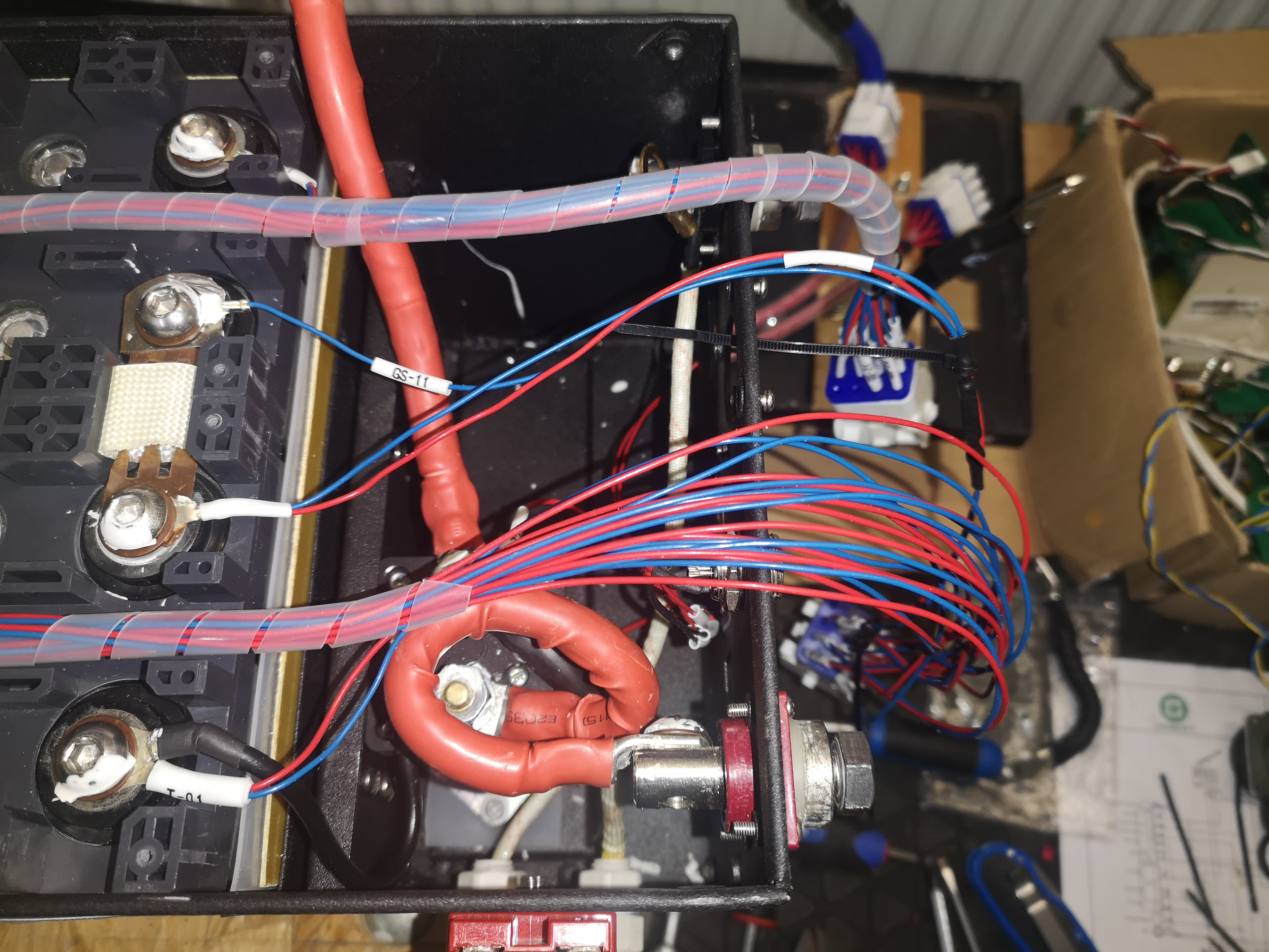

So, die Batterie ist fertig. Das 250A-BMS von Daly passte nicht ins Gehäuse und sitzt jetzt huckepack im Luftkanal auf dem Akkukasten. Die Kabel für die Zellüberwachung habe ich mit Kali Mate-N-Lock-Verbindern realisiert. Solche abgedichteten Stecker sind auch sonst am Jupiter verbaut.
Die Bluetooth-App erkennt das BMS und zeigt die Zellspannungen an.
Ich konnte sogar das Leistungsrelais (Schütz) wieder in die B+-Leitung einbauen. Es lässt sich über das Zündschloß schalten.
Leider lädt das Ladegerät nicht. Der Roller erwacht auch nicht zum Leben. Vielleicht gab es doch zusätzliche Signale, die das Ladegerät und den Controller wachküssen. Einfach Spannung drauf geben funktioniert leider nicht. Das kann noch eine schöne Suche werden....

Sieht eindrucksvoll aus.
Ist da ein Shunt mitten im Akku? Wozu das?
Ist ein Minus schaltendes BMS eigentlich in Zusammenhang mit dem Plus schaltenden Schütz ursprünglich vorgesehen gewesen?
Immerhin geht die Schaltleitung vom Schütz im Bild am BMS vorbei an Masse.
Das gleiche gilt für den Controller: Ist der für den Betrieb mit Schütz vorgesehen?
Wenn das nicht der Fall ist, gibt es Bruch, so wie Peter sagt.
Ohne Inrush-Limiter oder Antispark-Schaltung geht das nicht, wenn er für "Dauerstrom" gedacht ist.
Schaltet dein BMS vielleicht deshalb nicht durch, weil es einen Kurzschluss "vermutet"?

Danke euch!
Das Sicherungsblech auf halber Strecke war so - ich habe es ganz zuletzt montiert.
Der Schütz macht nichts anderes als das Zündschloß: einschalten. Ich habe es nur eingebaut, um das Zündschloß zu entlasten. Tatsächlich geht die Schaltleitung Masse am BMS vorbei.
Der Akku funktioniert ja: mit angezogenem Schütz habe ich Spannung auf den Polen B+ und B-.
Nur der Roller will noch was anderes.
Auffällig: der Converter bekommt seine Spannung nicht direkt vom Zündschloss und wird nicht freigeschaltet.
Vielleicht steckt dahinter der ursprüngliche Defekt.
@error ich glaub, ich brauche mal deine Hilfe!
Schöne Grüße, Bertolt
